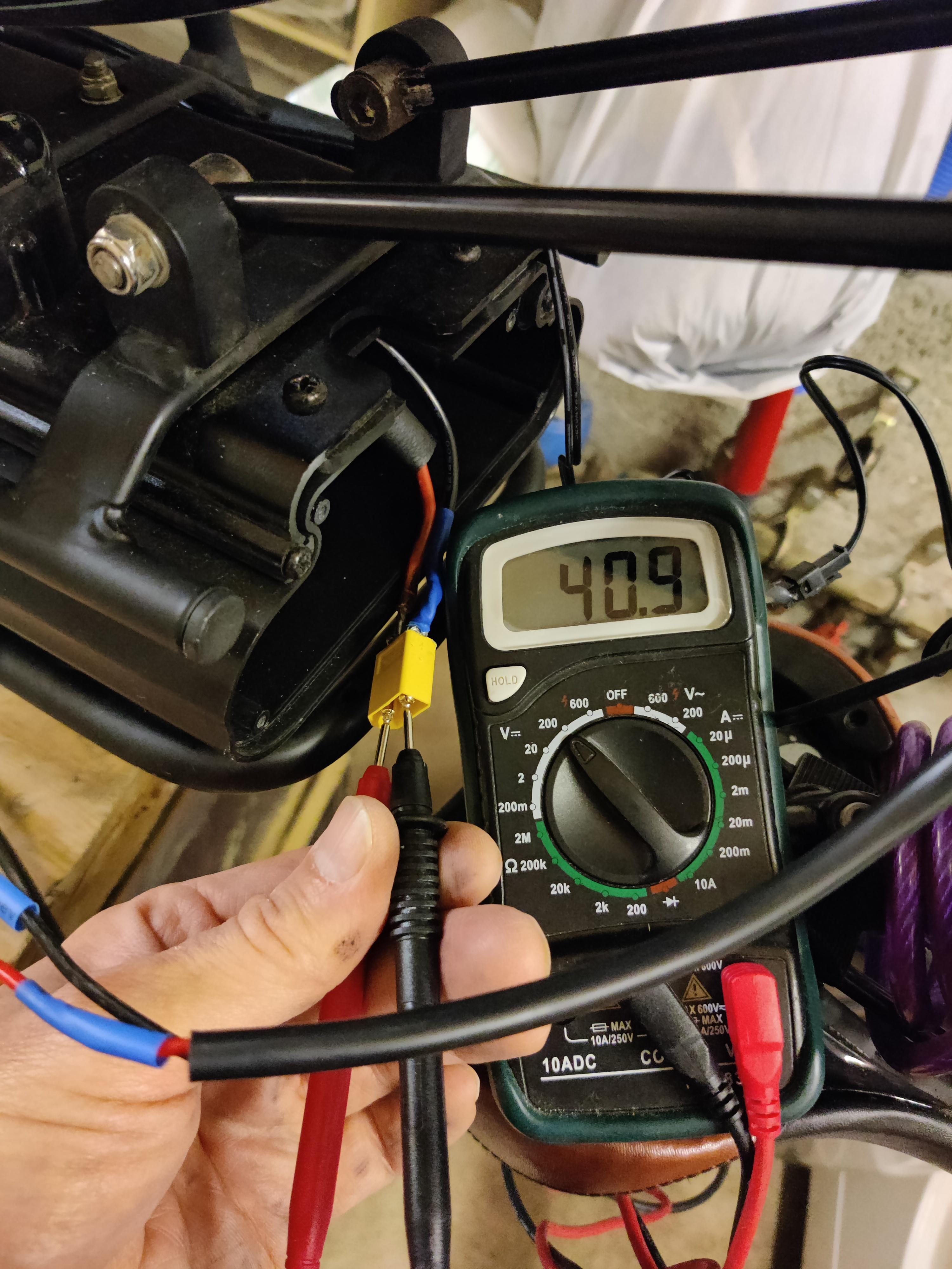

Je suis bloqué dans ma réparation, je ne comprends pas pourquoi ca ne fonctionne pas. La batterie à un bon voltage (40 volt au multi pour une batterie 36v), le controleur est neuf...je ne pense pas que le moteur soit mort. Pourtant mon display ne n'affiche toujours rien (mais avec  un display neuf que je vais renvoyer du coup)

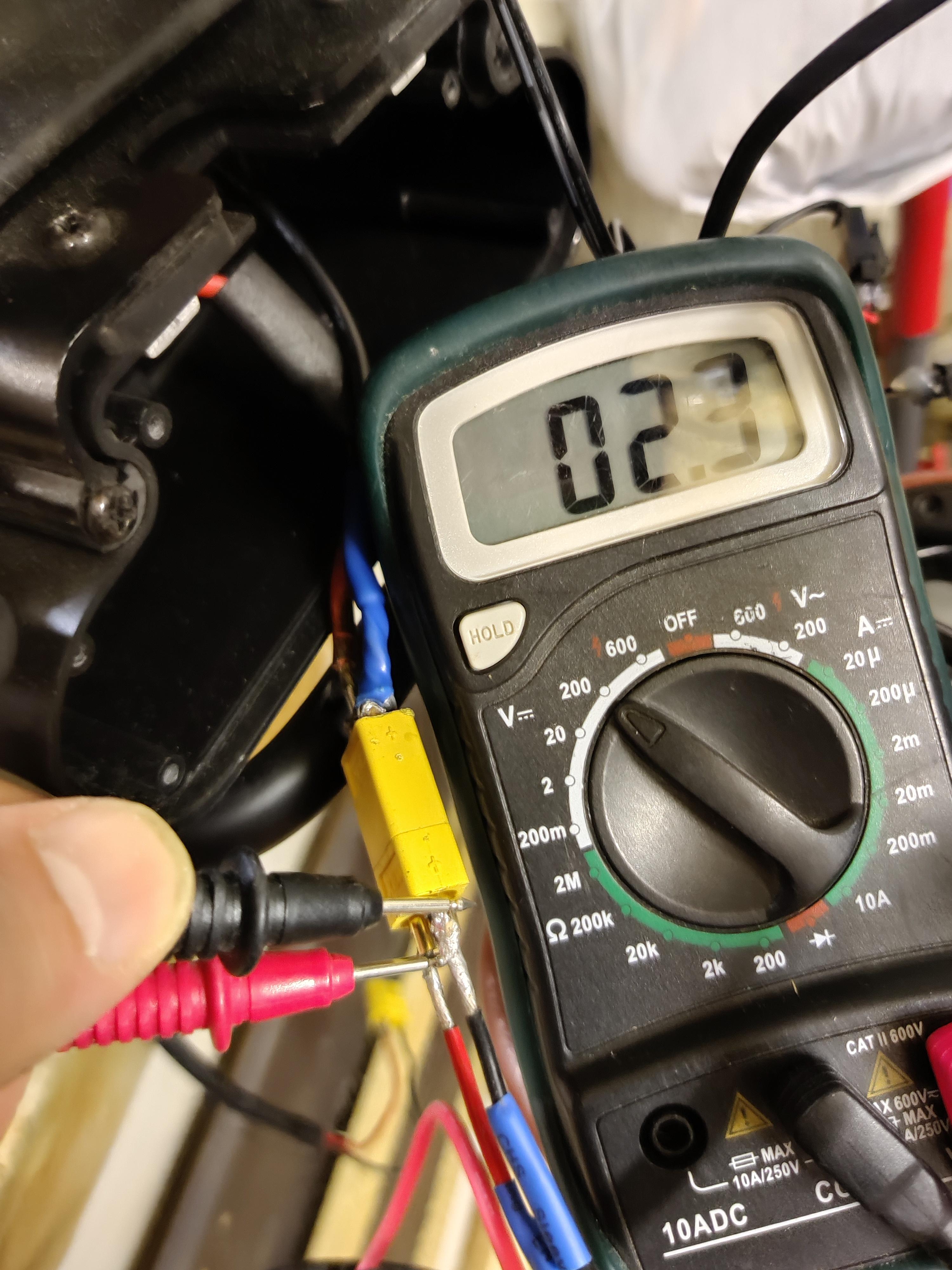

La tension que je prend sur le connecteur femelle montre que ma première soudure, aussi pourrie soit-elle, fonctionne (premiere photo). J'ai un doute sur ma soudure sur la prise mâle. Déja la soudure était bien plus délicate à faire car j'étais moins à l'aise pour la faire (la cable à souder passe dans le cadre). Quand je prends la tension en sortie j'ai 2.3 V.  Mais là ou je prends la tension je ne suis pas certain que ça soit adapté.  J'ai essayé de prendre sur les cables de connection au moteur un peu au hasard (photo 3 cable jaune vert bleu) mais aucune tension.
Mon hypothèse était que ma soudure sur le XT mâle était ratée. Du coup j'ai recommencé mais c'est toujours pareil.  Et ma soudure sur le XT femelle ou j'étais certes plus à ma main à fonctionné elle. Donc je ne suis plus trop sûr que ca soit ça le probleme.

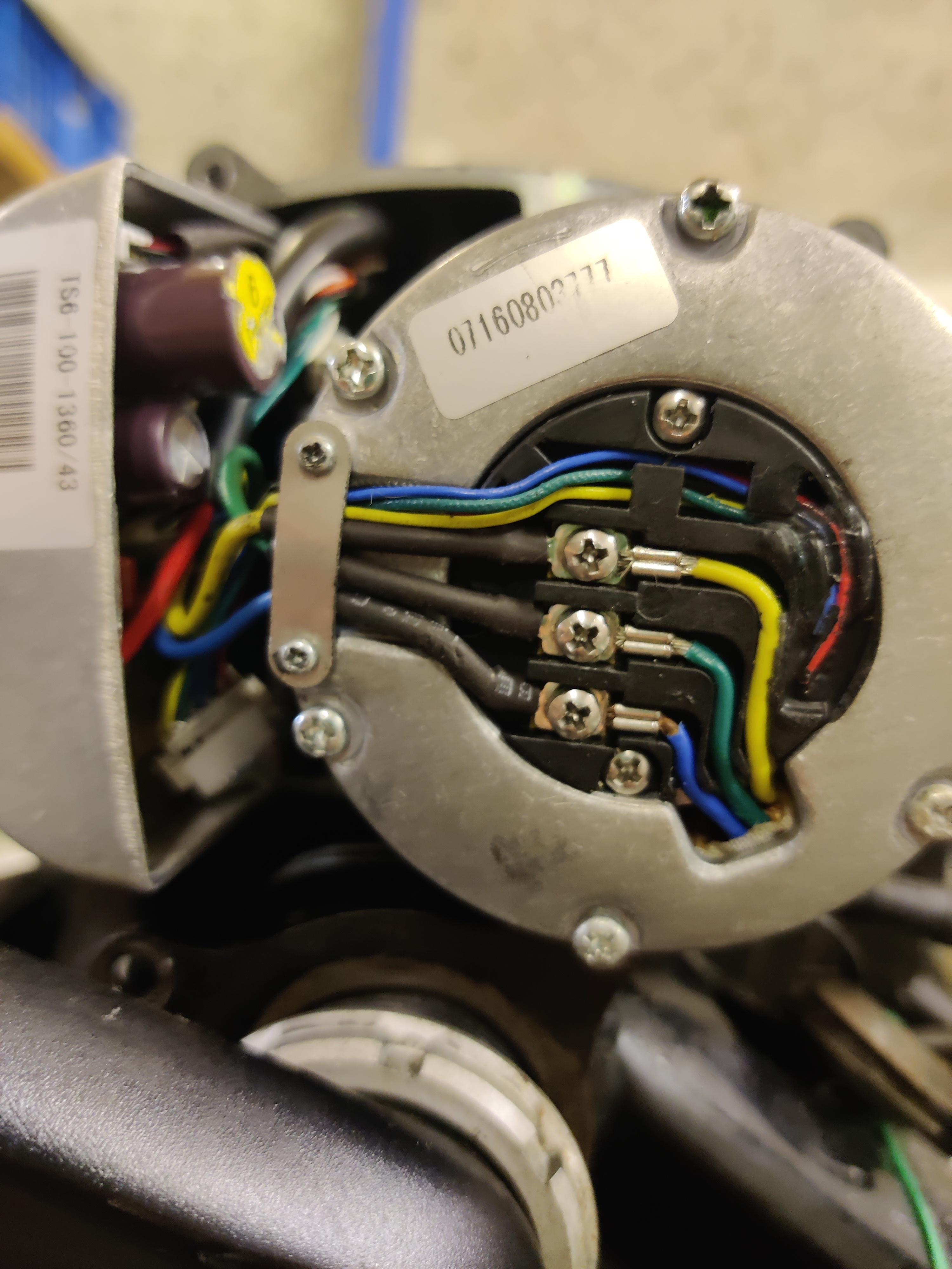

C'est peut-être la photo qui trompe, mais le fil rouge et le bleu semble un peu noirci (rond rouge)
C'est plutôt les boursouflures de chaque coté qui semblent suspects, comme si du plastique avait fondu (carré bleu)
Modifié par Christian-91

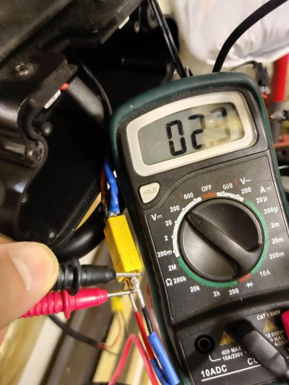

Test le connecteur comme si c'était un fusible !
Mets ton sélecteur sur la position diode, et tu mets une pointe de chaque côté du connecteur sur le même fil, la valeur sur ton multimètre devrait se trouver à 0 (zéro) ou très proche, dans ce cas c'est bon, si la valeur est très grande ou infinie=pas bon, connecteur foiré ou soudure à revoir !
Pour faire le test ne mets pas les pointes sur les deux fils (noir et rouge),  car on ne test pas la tension, mais la continuité du fil en passant par le connecteur, mets les pointes sur  le noir de chaque côté du connecteur, idem pour le rouge. Après le test remets le multimètre en position volt par précaution !
Voir photo flèche verte
Moins risqué que ce que suggère @Christian-91 : tu mesure avec la sonde noire sur le fil noir d'un côté de la jonction et la sonde rouge de l'autre côté, successivement sur le fil rouge et sur le noir. Ensuite tu fais la même chose en laissant la sonde noire sur le fil rouge et en mesurant avec la rouge les deux fils de l'autre côté.
Il n'est pas judicieux d'utiliser les fonctions ohmmètre ou test de diodes sur des circuits sous tension.
j'admets je n'avais même pas vu !  faut que je regarde ça de plus près... mais les fils bleu et rouge c'est l'éclairage avant me semble t-il... donc c'est pas "vital" pour le système je pense
Pour les boursouflures si c'est du plastique c'est peut-être un défaut de moulage, mais si c'est fondu il y a eu probablement un coup de chaud,
il y a une heure, adri75 a dit :
Regarde quand même si j'ai mal vu ou s'il y a eu la aussi un coup de chaud, un court-circuit peu en entrainer d'autres en cascade, le plus difficile c'est de trouver la cause du problème.
J'ai fais ces test et je trouve une valeur qui passe de 1 à 0280 environ.. Ca fait beaucoup j'ai l'impression.
J'ai regardé de plus près, en fait on dirait que c'est une sorte de plastique d'isolation  plutôt qu'un truc fondu. En tout cas ce n'est pas le plastique du moteur autour qui a fondu
