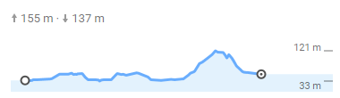

Je viens de calculer, sur 3 jours, j'ai parcouru 28km , en étant en mode 3 tout le temps (sauf à la fin) avec une grosse montée (détail ci-dessous)
Conclusion, l'autonomie est plutôt bonne (Je pèse 80Kg), mais les indications de la batterie, ne sont pas fiable.

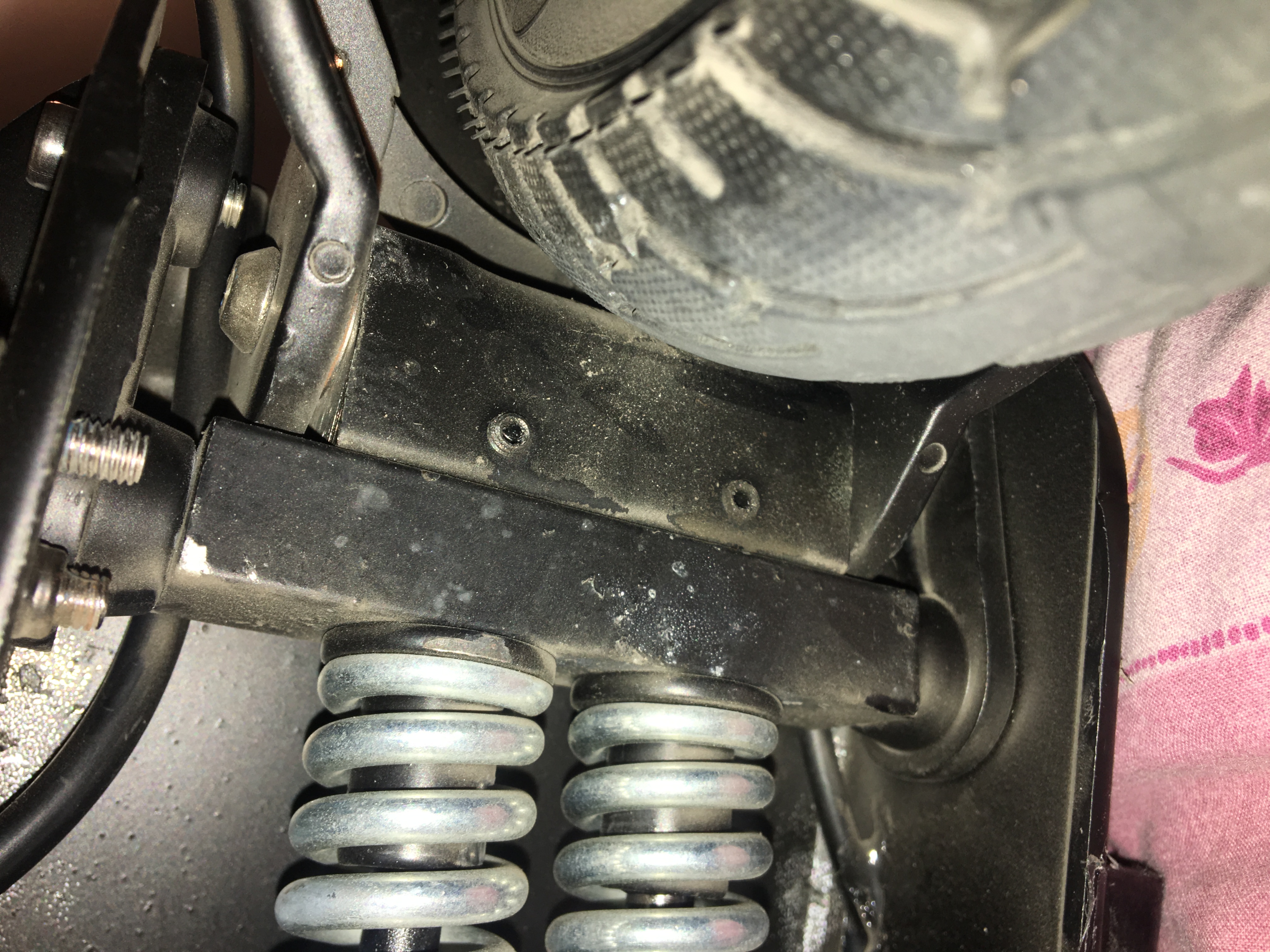

Autre question,ca couine pas mal au niveau de l'arrière chez moi,avez vous graissé/lubrifié certaines pièces?Ressort de suspension,axe?
Tableau de charges.docx
attention le tableau que j ai fait concerne uniquement  la charge avec l appareil "charge doctor"  et non le voltage restant par rapport au % à voir si ça concorde.
pour le bruit à l arrière j ai mis de la graisse blanche au lithium sur les ressorts et l axe et hop plus de bruit .
Salut,
Pareil ça couine à l'arrière ce we je compte graisser partout.

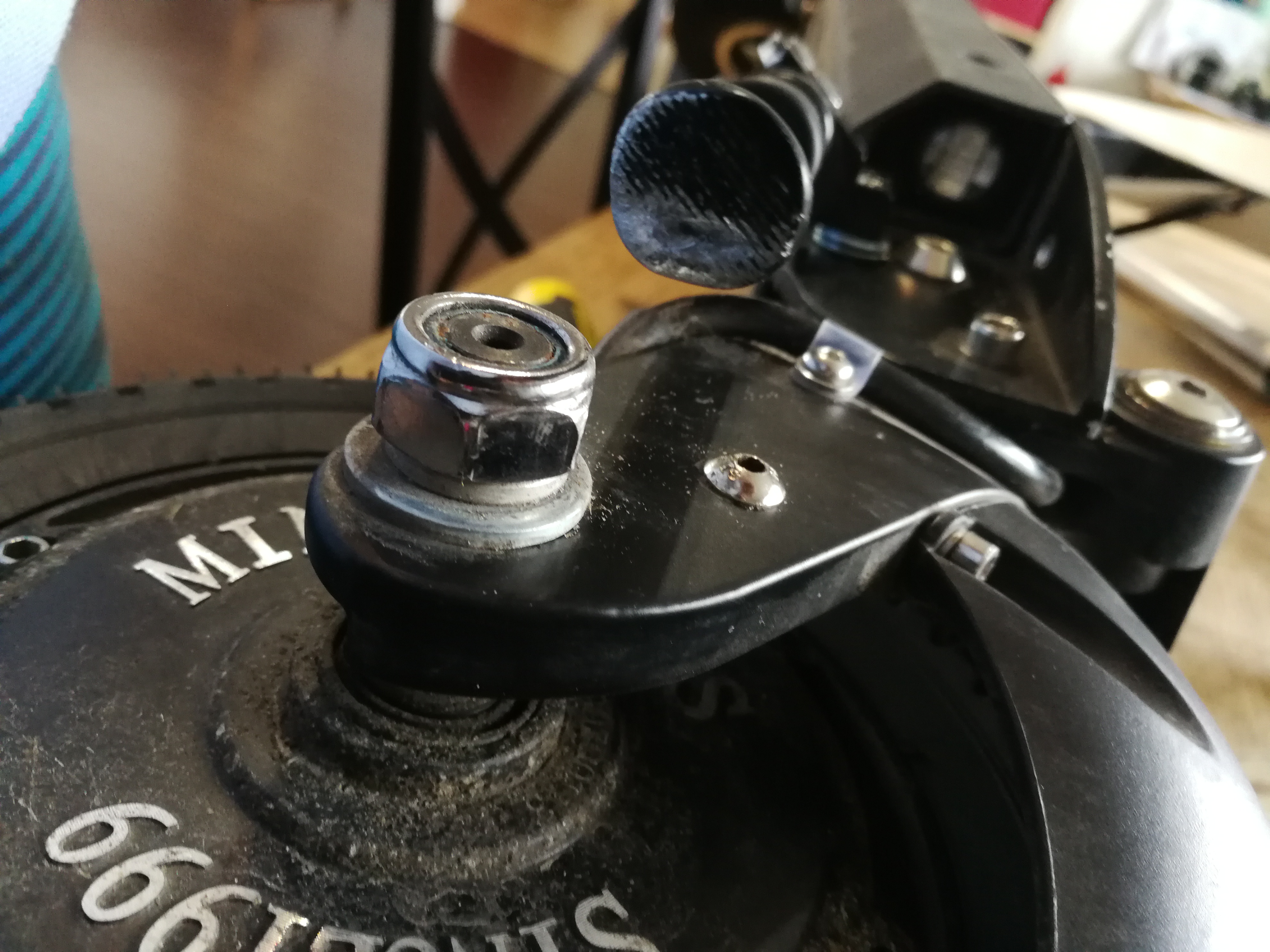

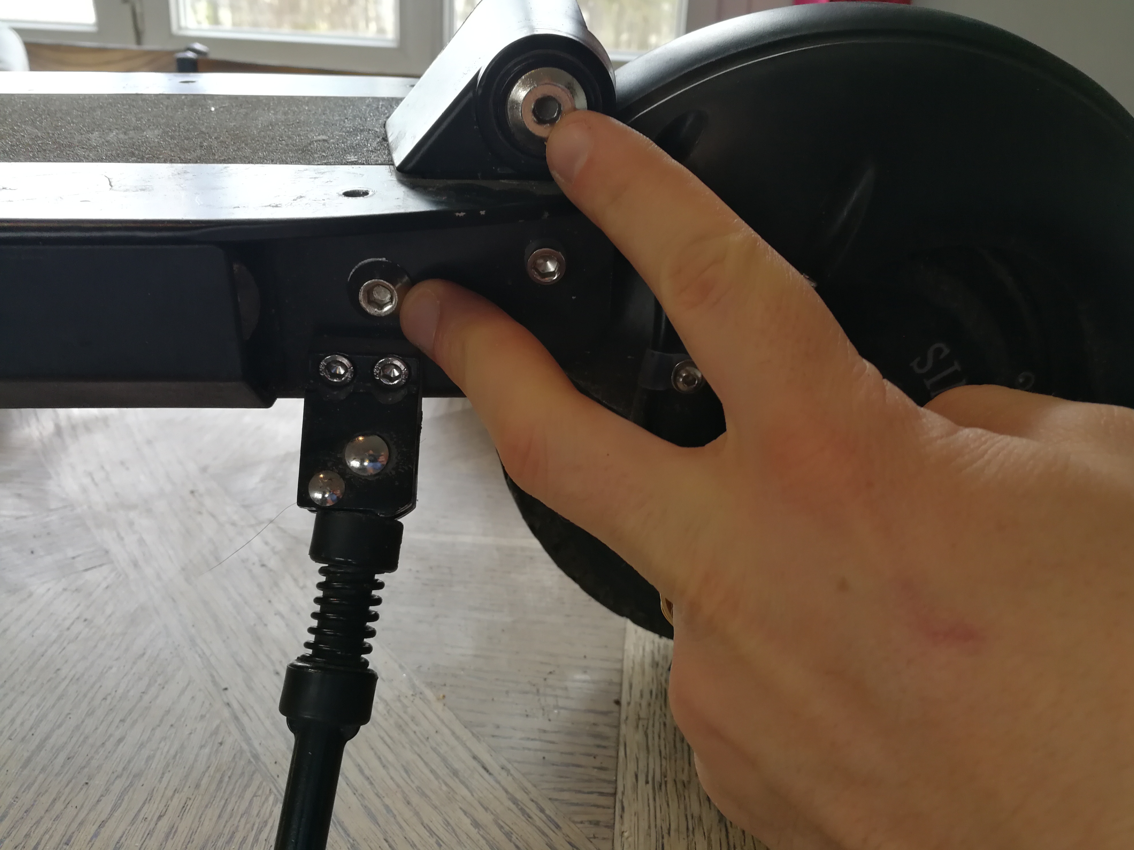

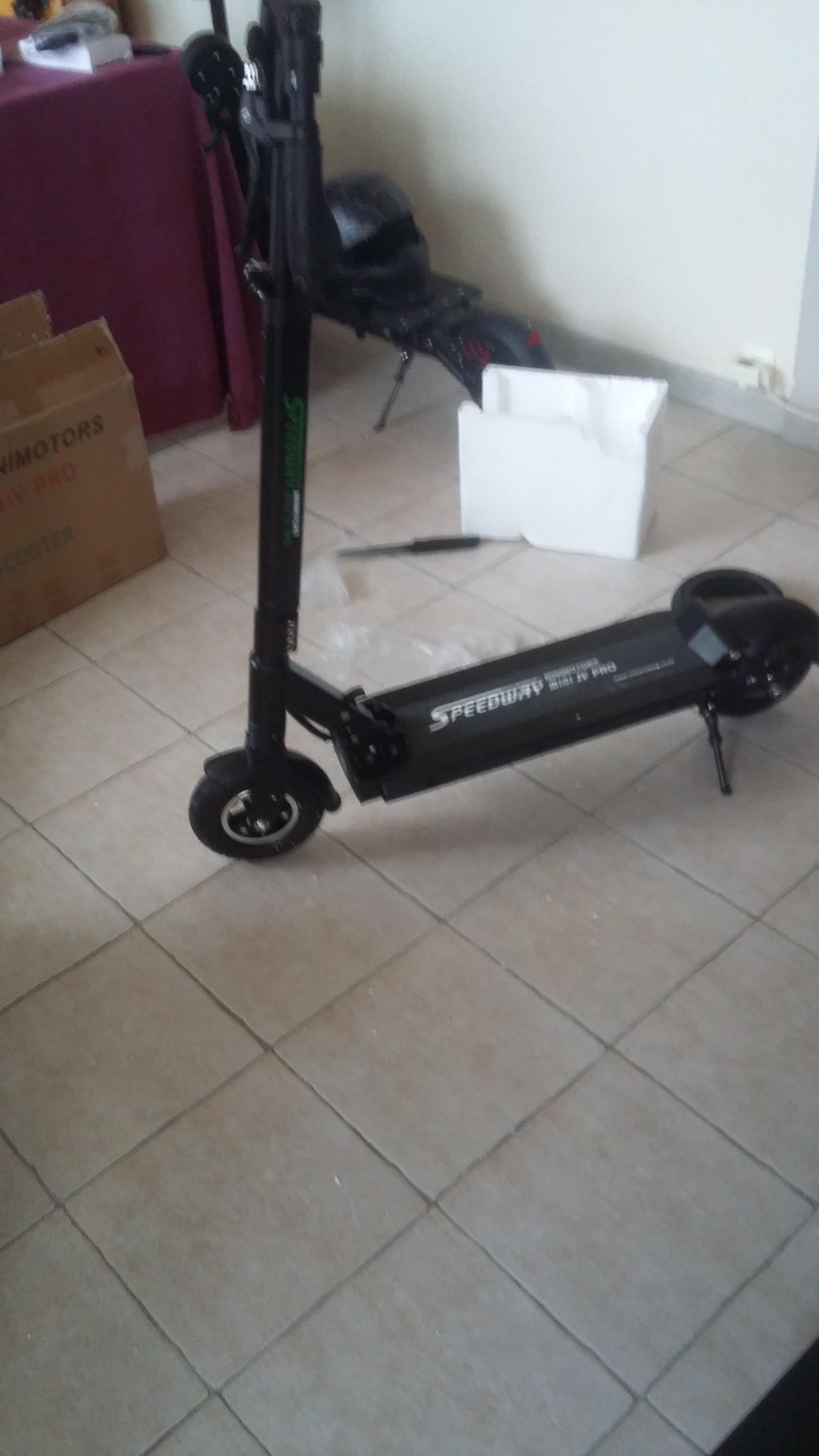

Bon si non petit rappelle penser à vérifier vos serrage ....je ne roule pas quotidiennement avec mais après avoir fait un co telle ce matin à peine à 100km  j en es eut deux à réviser par trois tours....
J'ajoute une photo de rondelle pour désaxée la béquille car elle ce fallait sur l'écrou d'axe moteur arrière ce qui empêchait l axe de remonter  des que je descend de la trotiti....pas très esthétique mais je n'entend plus ce CLAK  et ça surprend moin hi

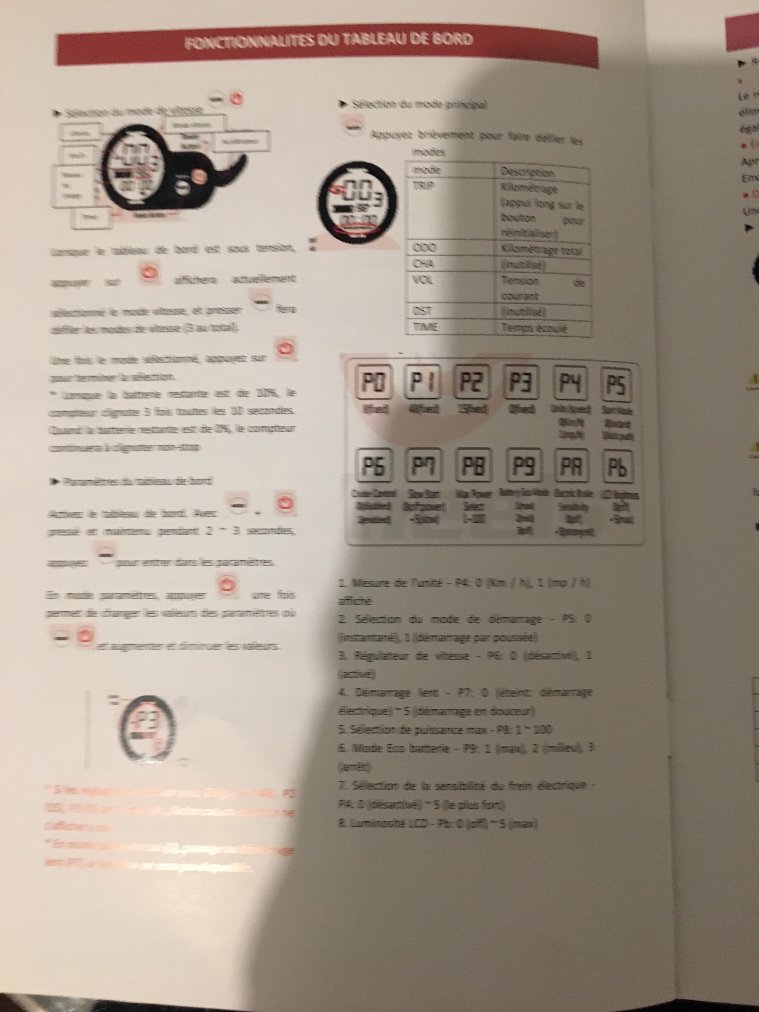

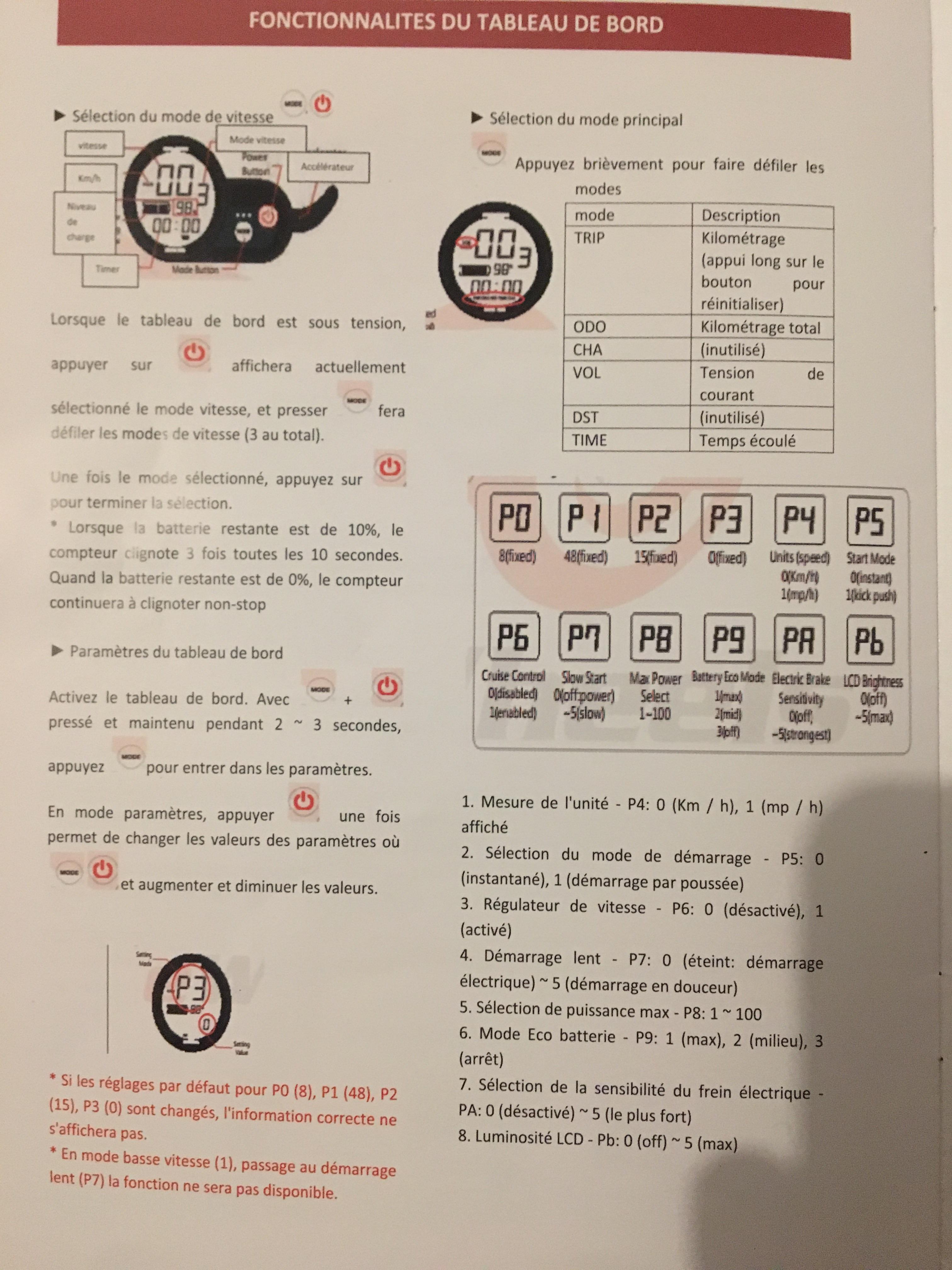

Salut quelqu un pourrait m indiquer ou trouver les paramétrages lcd sur la mini 4 svp ? J ai commencé au début de ce topic mais ça me bouffe la batterie du téléphone grave mdr
Merci d avance

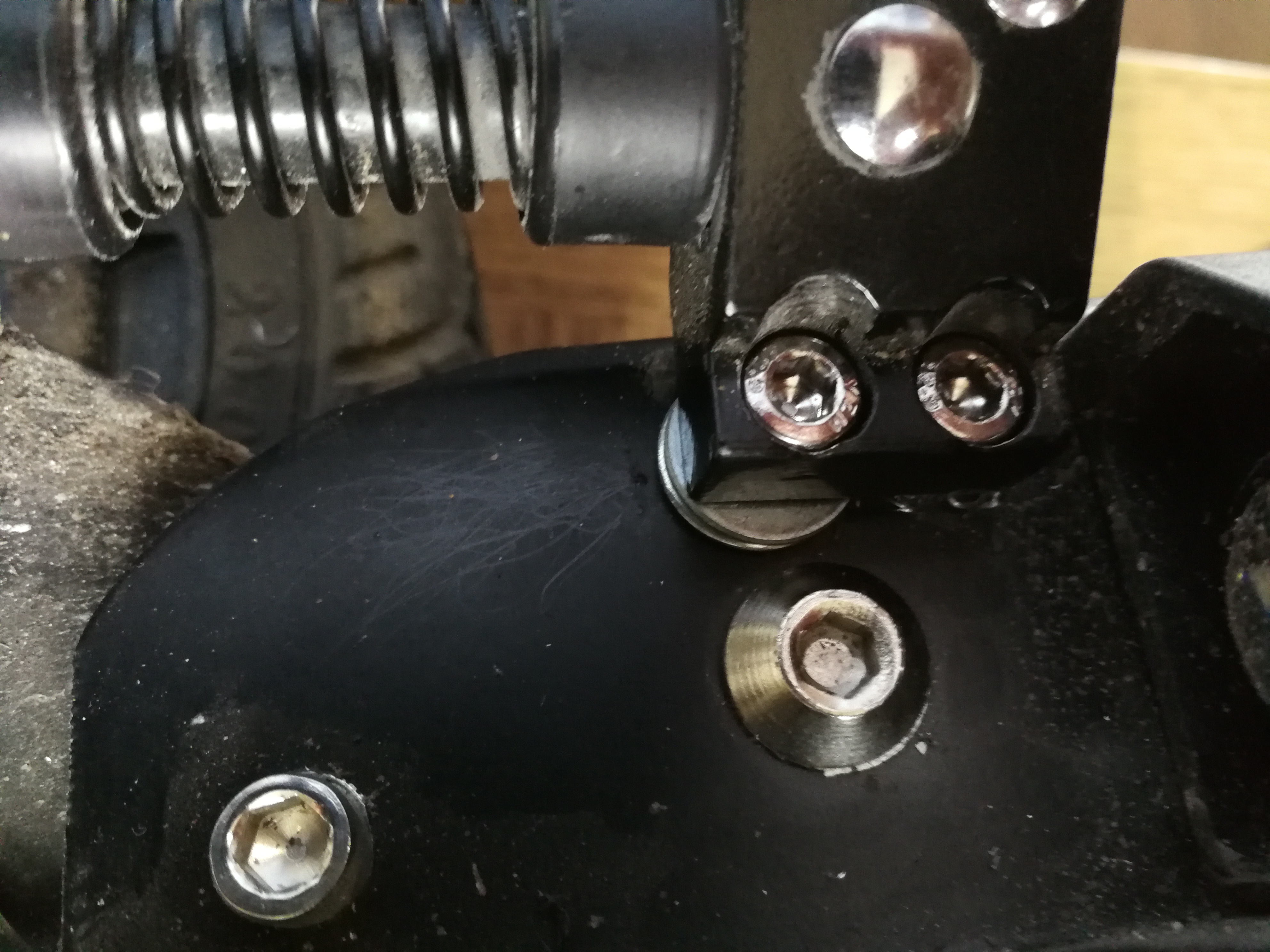

Pour la personne qui a un problème de jeu dans la direction ta déjà esSayer de retirer la roue avant et visser les vis du bas ?
à l’instant, Jpthor a dit :
Merci d avance
il y a 1 minute, Mathieu2939 a dit :
Super merci bcp tu l as eu en doc avec la trott ?
il y a 1 minute, Jpthor a dit :
Oui
Merde j ai as vu faut que j aille faire mes poubelles mdr
Merci il faut que je regarde ça se trouve c est les même que sur la dt
