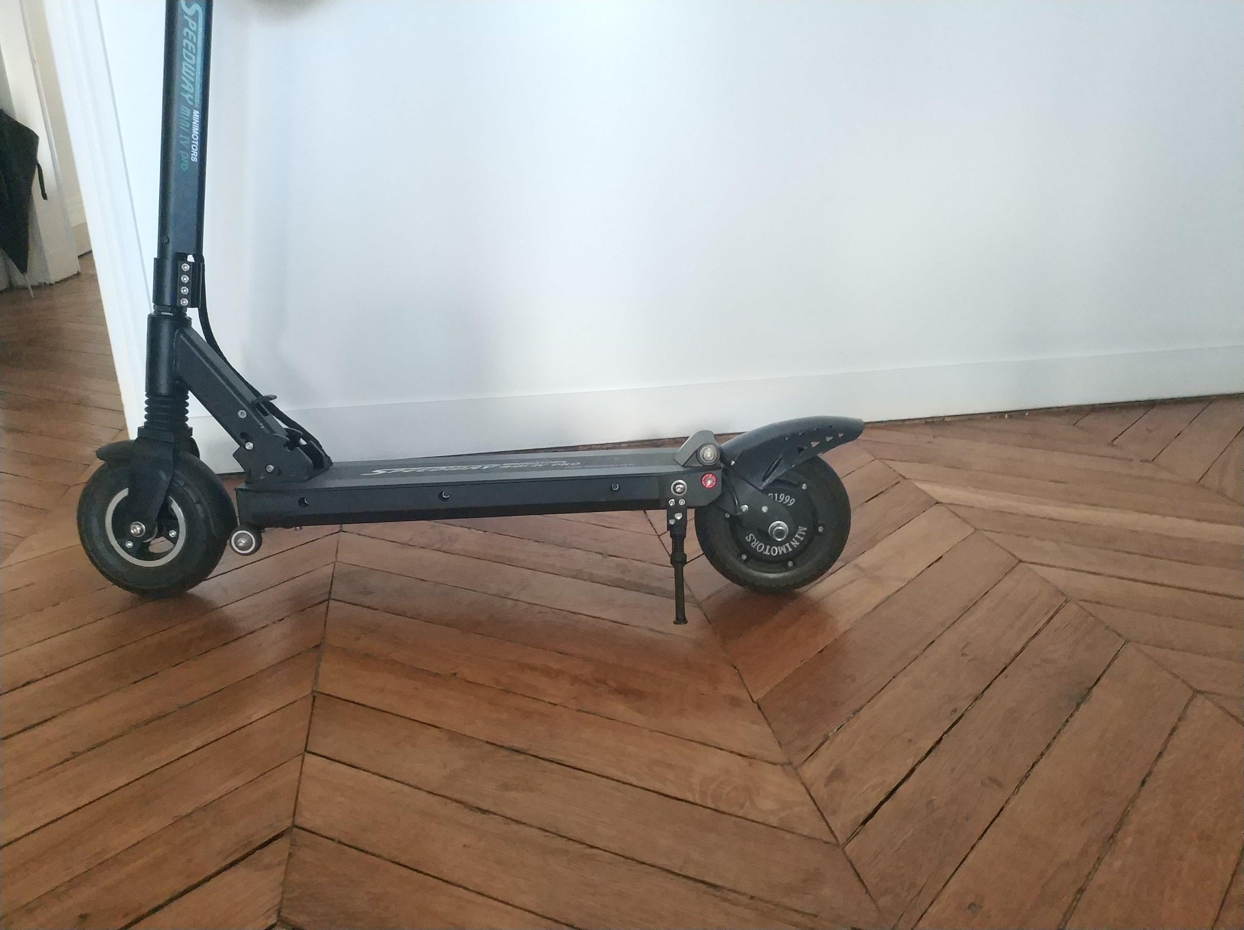

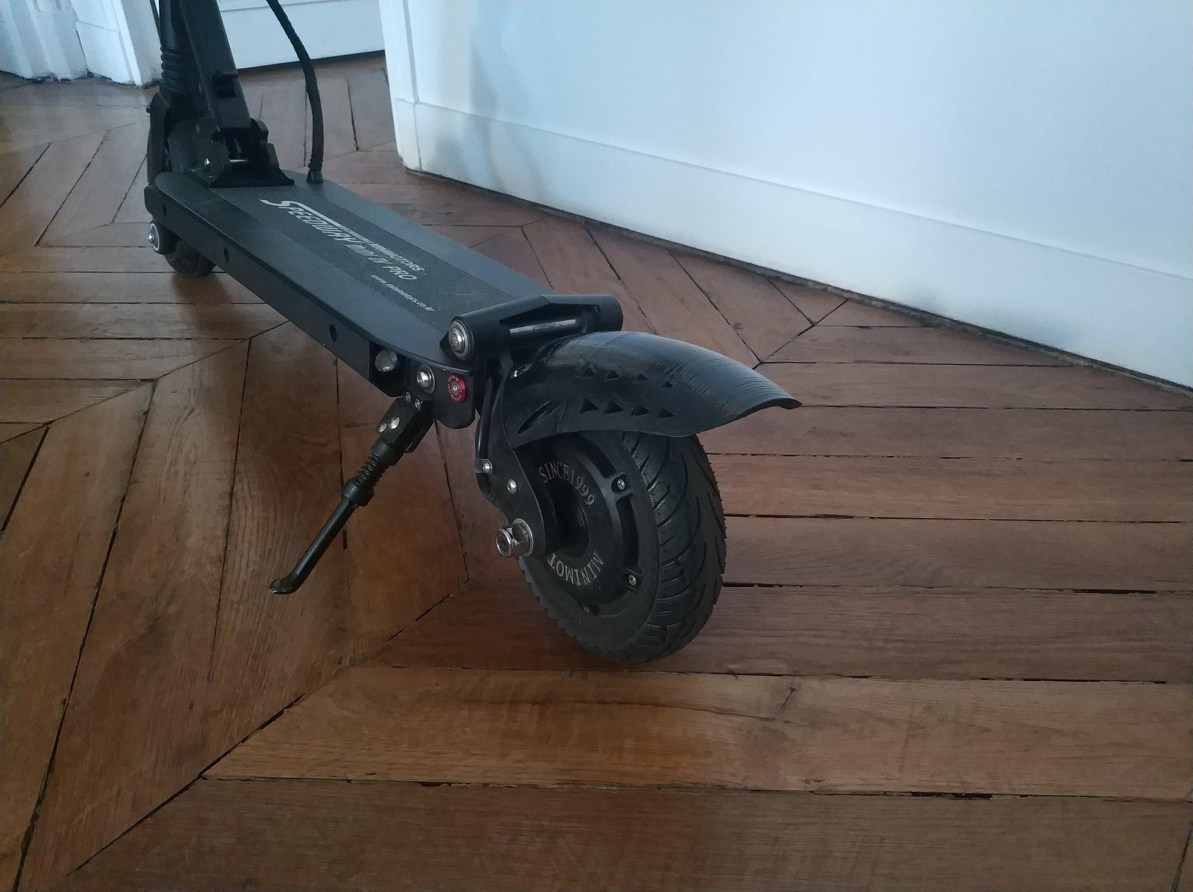

Il y a 17 heures, Bonzai! a dit :
Ça rend vraiment pas mal. J'ai demandé l'impression à un collègue, mais je crois que je vais pas l'avoir tout de suite...
Ça a pris combien de temps l'impression des deux pièces ? En coût, ça représente combien à peu près ? (Juste le fil pour l'impression, sans parler du coup de l'imprimante)
Tu as collé les deux parties ou tu as vissé ?
Modifié par YorgSV
C'est ~7h de print. 100% infill pour être tranquille avec la solitidité, tu mets un brim de 1cm autour de la piece pour que ca adhére bien au plateau chauffant.
J'ai fait 3 trous en 1.5mm sur les deux pieces pour passer donc 3 tiges (clou tête coupée, trombonne, ce que tu as sous la main...) sur 1 à 1.5cm de profondeur sur les deux piéces et j'ai collé l'ensemble avec un mélange d'ABS/acétone gluant pour bien fusionner les deux pieces (ca a pris 10 minutes).
Pour le finish, j'ai poncé avec ma dremel sur la jointure et passé un coup d'acétone au pinceau, ca fait l'effet glossy (ca a pris 10 minutes aussi).
Pour le prix, je pense que c'est moins de 2 euros ?
Modifié par Bonzai!
15 minutes ago, YorgSV said:
@Bonzai! Merci pour les infos !
C'est cool si ce design sert à d'autres.
La, c'est un peu la version de base, tu peux réguler à la taille que tu veux dans le fichier openscad, voir raboter un peu les flancs. Sincérement, je ne pensais pas que ca allait faire une piece aussi solide. Le truc est vraiment en beton avec l'ABS plein.
Je n'ai pas encore pris de pluie avec donc c'est dur à dire mais il doit être possible de le reduire un peu sans prendre de risque. C'est la version prudente là. Ca arrive à la verticale du pneu arrière une fois que l'amortisseur se plie un peu.
Il serait même possible de le modifier pour le rendre modulable (avec une casquette arriére plus courte pour un mode été, et une casquette arrière comme celle-ci pour le mode pluie)...
Modifié par Bonzai!

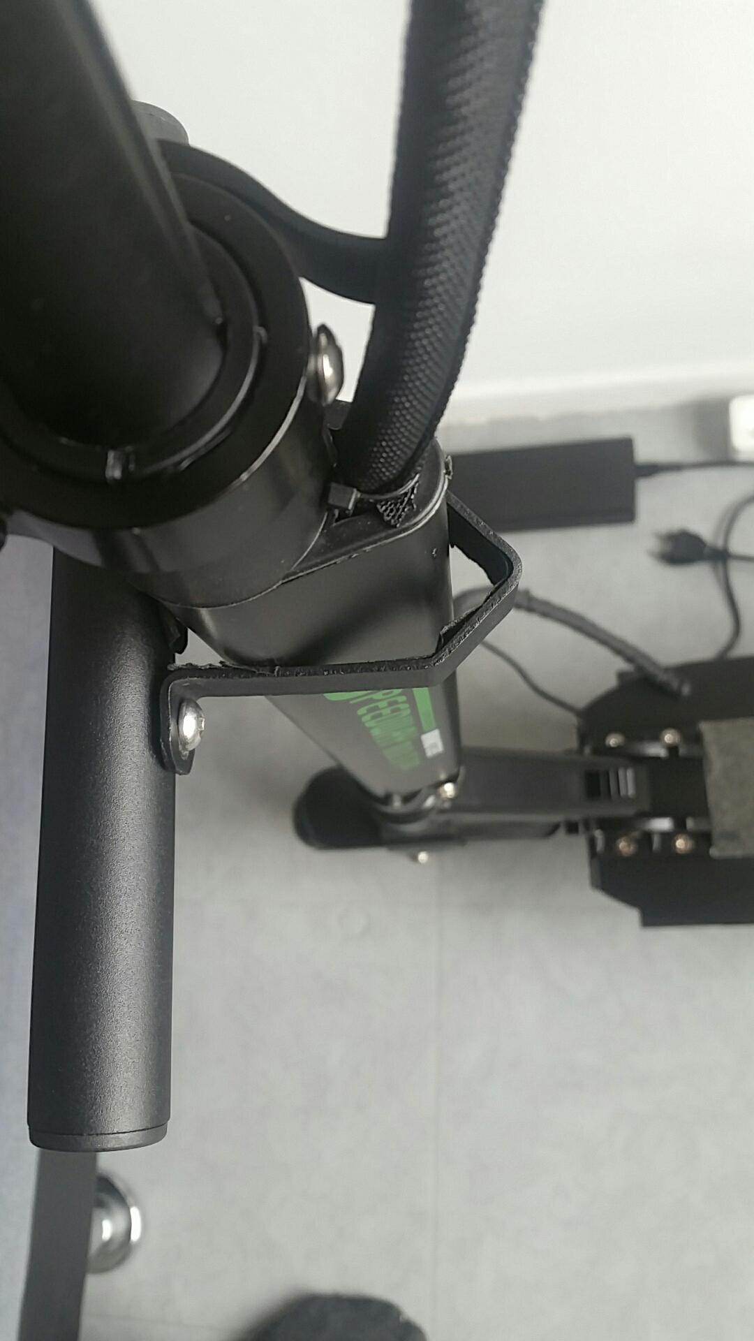

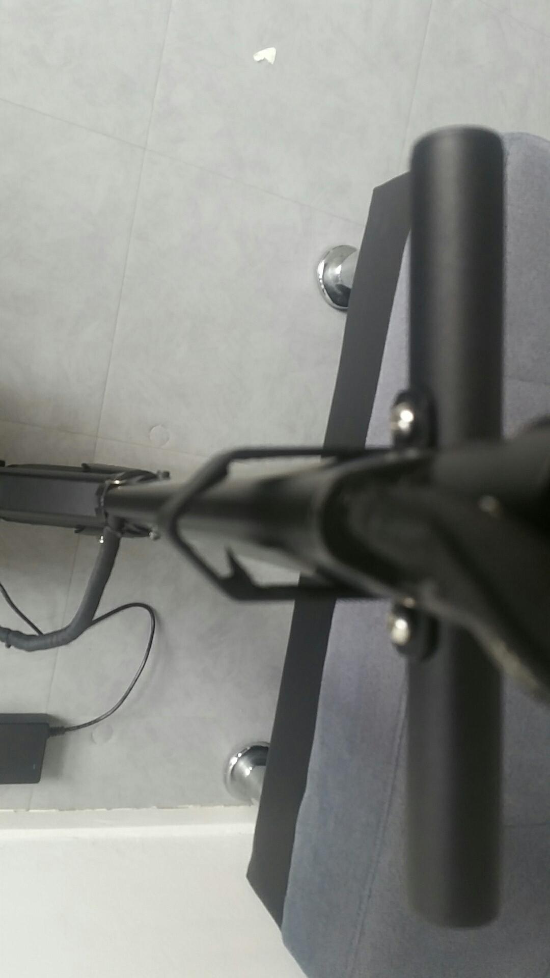

Je peux la mettre dans tout les sens c'est pareil hein! Sa nage dedans ae_1533743777721.jpg
Modifié par Tartufe
il y a 5 minutes, Tartufe a dit :
Pfff...j'ai acheté une barre pour enfant chez KWK et elle ne va pas! Pourtant c'était bien spécifié pour mini 4 pro speedway, fait chier. La fixation est beaucoup trop grande et la barre ne tient pas en place, elle descend jusqu'en bas...j'essaye de voir ça avec lui et je vais ouvrir un post avec photos et laisser des commentaires sur internet et aliexpress si il ne fait rien ?
Jai eu le même problème avec kylin, il m'en a même renvoyé une autre soit disant testée mais même problème
Jai collé des Patins de dessous de meuble tout autour et du coup ça tient bien c'est sécurisé pour ma fille
Voici la mienne commander chez kwk avec photo vérificatrice avant l'envoi ;) embout arrondi c'est nikel
