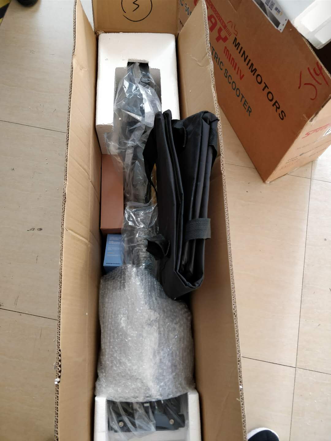

L'envoi de la mini 4 pro se précise !
Concernant les cashback, wata, tu vas sur le site de cashback voulu, tu cliques sur le lien donné par ton site de cashback puis passe ta commande via ce lien. Le reste est généralement automatisé, et tu reçois ton argent sous plusieurs semaines en général avec AliExpress.
Effectivement, cela se confirme pour les speedway mini 4 pro.  ^_^
D'autres concernés ?
