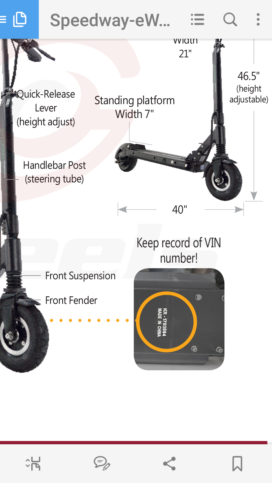

J'ai trouvé une photo pour toi avec le numéro de série
  merci @Parvin c'est en effet confirmé mais étrangement KYLIN connait mal ses modèles car il m'a assuré que SEULES les DUALTRON bénéficiaient d'un numéro de série chez KWHEEL.. :)

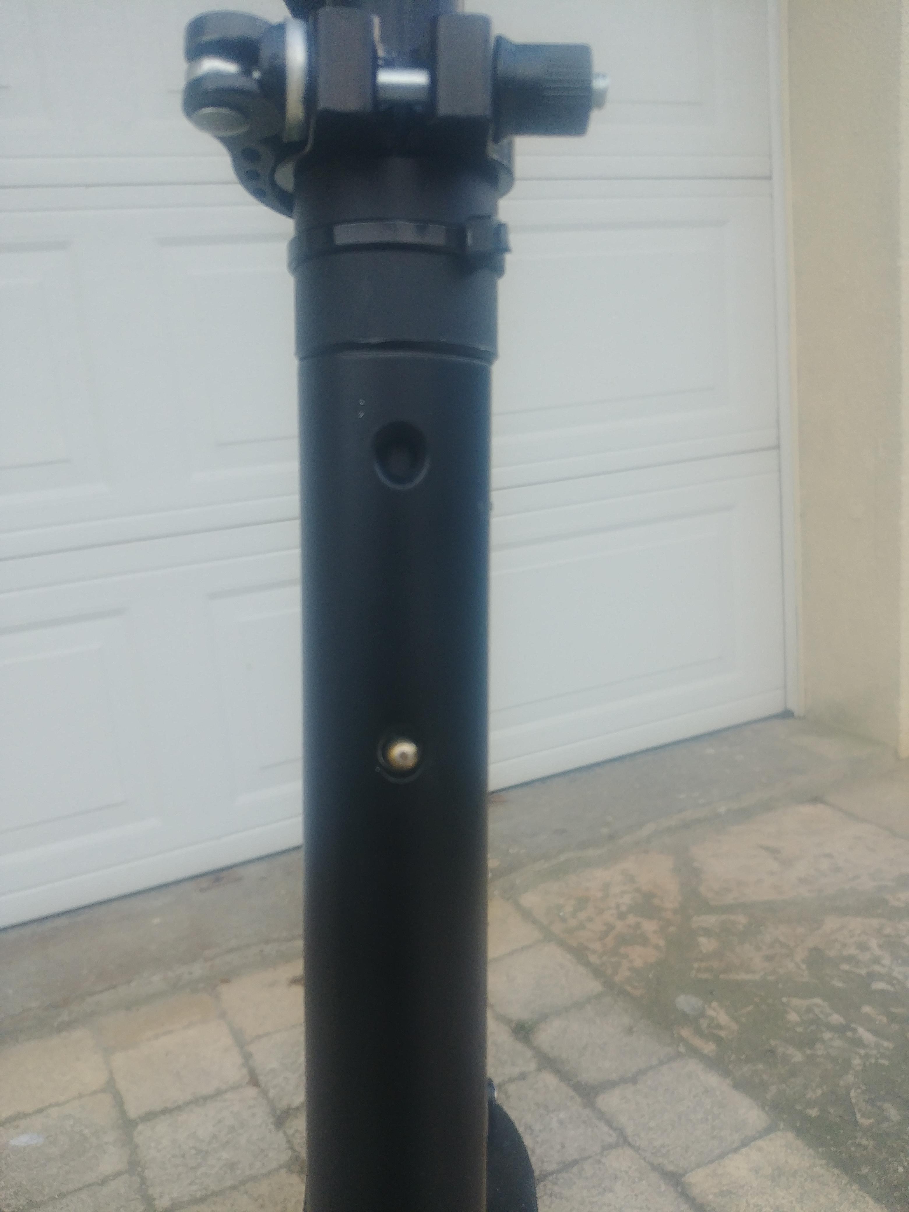

Vous n'avez pas de souci avec la bille de maintien de hauteur du guidon ? moi elle sortait mal donc faisait mal son office. J'a agrandi le trou à 7mm et maintenant impeccable :)
il y a 6 minutes, JRC a dit :
Ta des photos stp

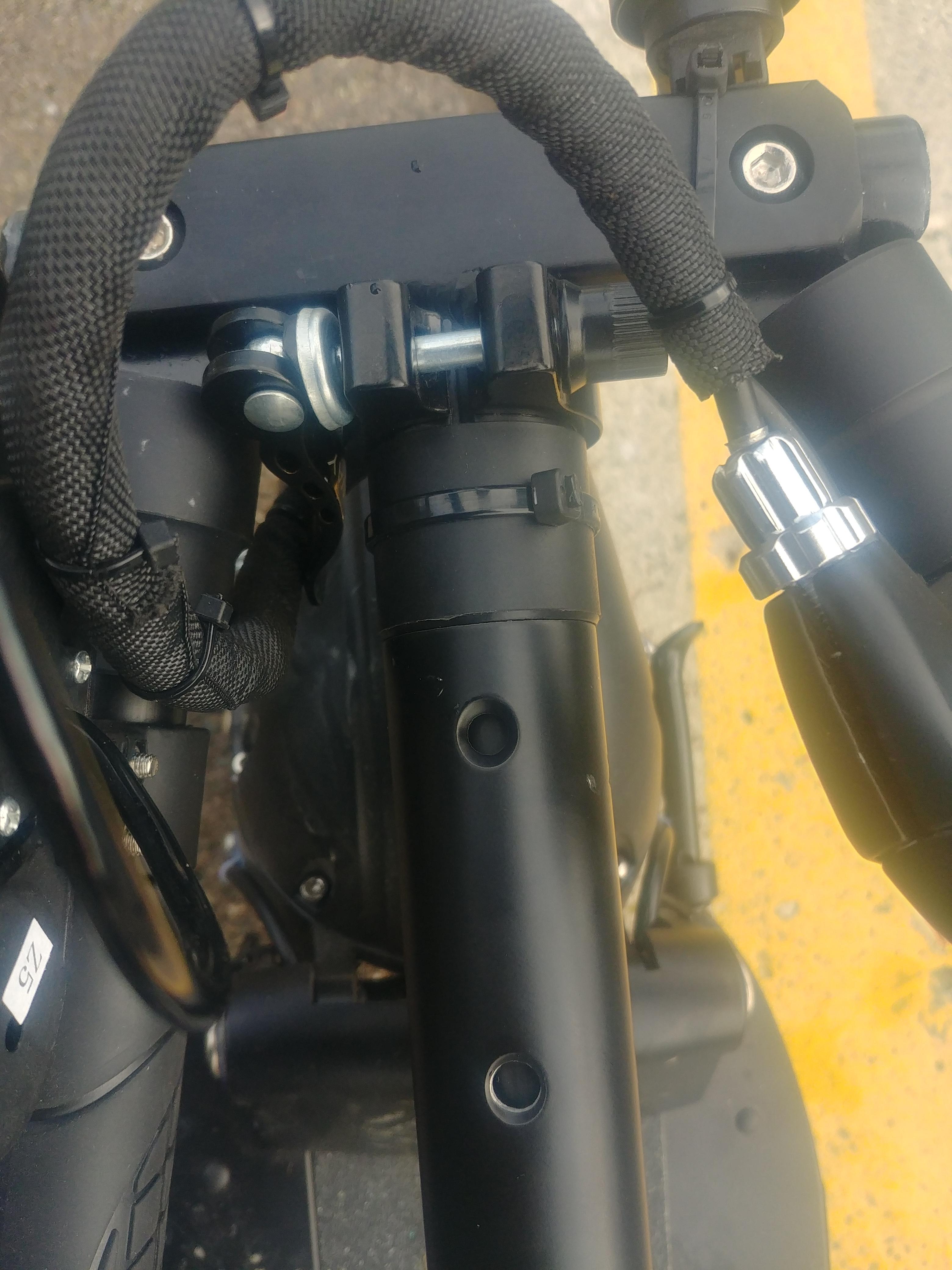

Comme on peut le voir sur la photo, j'ai élargi de 1mm le trou du bas (celui que j'utilise) car l'ancien était trop petit et la bille ne ressortait pas assez pour faire son usage. Maintenant quand je déplie la trottinette en tirant sur le guidon la bille ne "rate" pas son trou comme c'était le cas avant...
Ajout d'une seconde photo plus explicite, seul le trou du bas est agrandi :
Modifié par JRC
