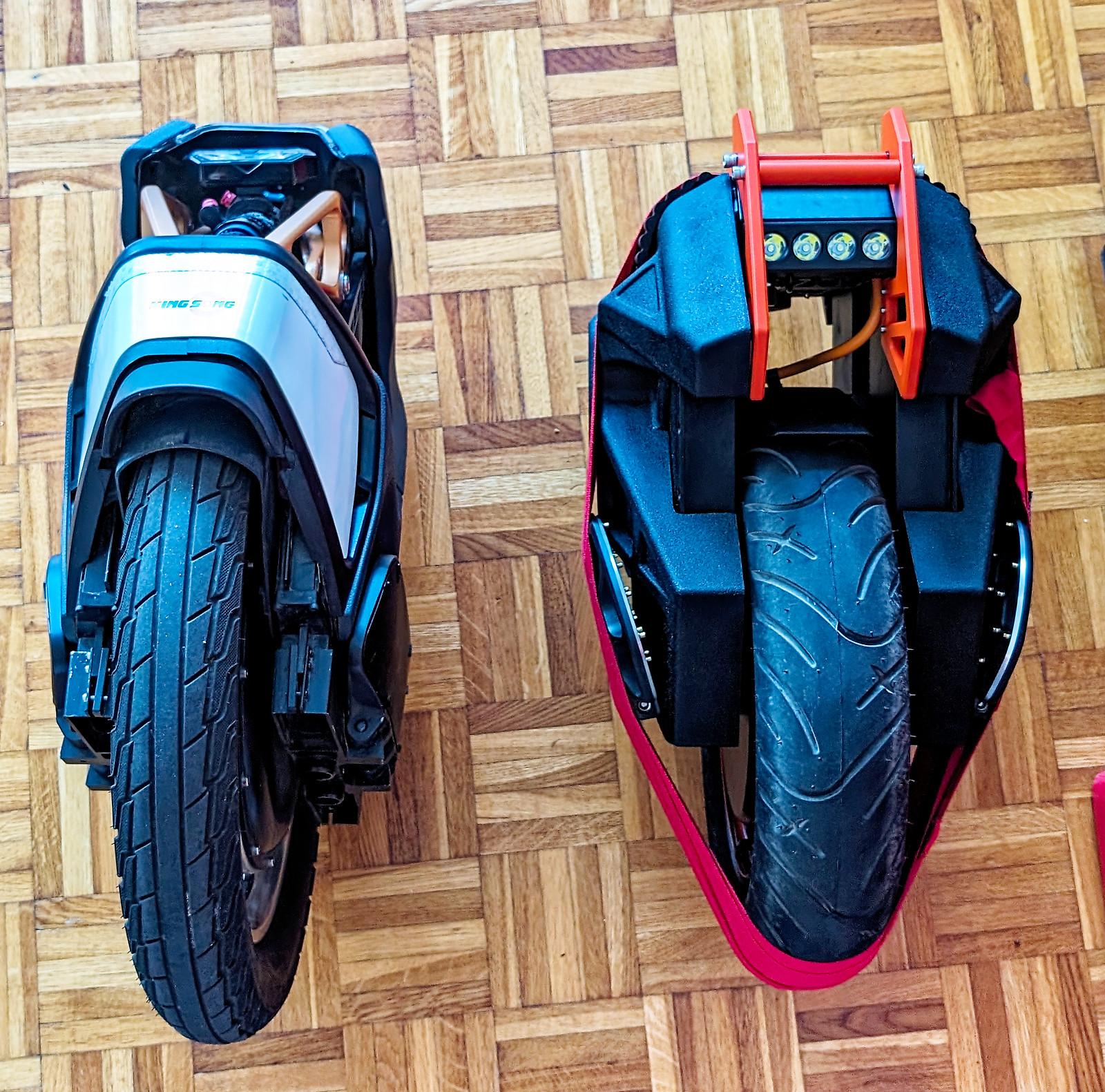

Je suis très intéressé pour avoir un comparatif entre s18 et falcon sur un peu tout les aspects qui te viendraient en tête.
j'utilise exclusivement ma s18 pour des trajets voiture/train/escaliers/ trajet 20km A/R. a force, je la trouve un peu trop lourde pour certains escaliers (2 ou 3kg de moins seraient bienvenue), et un peu trop encombrante (dans certain train je galère). manque un peu de pêche aussi, je dois faire super gaffe sur les accélérations.  Je voudrais surtout m'en séparé car elle n'est pas étanche et je trouve la qualité de fabrication pas a la hauteur, en plus des accus (aujourd'hui proscrits) qui sont montés dessus.
J'hésite avec la falcon car d'une part, même si elle est plus compacte je n'ai pas l'impression qu'elle passerait sous un siège de train a cause de sa largeur.Ensuite question stabilité, je crains de perdre un peu trop en sentiment de sécurité. et je ne sais pas quel point il est aisée de la trimballer a une main dans un escalier, et la praticité des manips s'arreter/appuyer sur le bouton/lever la roue/ escalier/et repartir. sur la s18 j'ai juste a lever d'un cran la poignée, ce qui est pratique!
Et aussi:
la s18 peut se passer de powerpads, qu'en est-il de la falcon ? est-ce que des pads minimalistes voir absents seraient envisageable selon toi ? (pour perdre en epaisseur )
pourrais tu éclairer ma lanterne ? merci !

Hello,
je vais essayer de t'aider avec mon expérience. La S18 m'a laissé un peu sur la faim depuis le début même si je trouvais que c'était une roue super. J'ai apprécié son confort, son autonomie et sa polyvalence mais à sa réception j'avais déjà eu un pb où elle penchait sur la gauche, en bidouillant des rondelles au niveau de l'amortisseur c'était mieux mais j'ai tjs eu un sentiment de déséquilibre (même si au final c'est peut-être moi) mais bon je n'ai jamais été super à l'aise. Et puis le réglage de l'amortisseur je trouve cela un peu compliqué et ne m'a jamais motivé pour le régler au petit oignon.
Concernant mon utilisation c'était donc surtout pour faire des A/R boulot dodo avec environ des trajets de 6,5 kms à l'aller et au retour. Donc l'autonomie était très bonne et la puissance suffisante pour moi (je fais 80 kgs). Pour le petits trajet genre aller chercher du pain je préférais prendre une petite trottinette électrique. Le fait également qu'elle ne soit pas étanche était un frein dans mes trajets pouvant être quotidien, car habitant en IDF dans l'année il peut souvent pleuvoir... Donc au final je ne l'ai utilisé qu'environ 2000 kms en 2,5 ans.
Puis ma femme a récupéré la trottinette et c'est la sortie de la Falcon qui m'a convaincu pour me séparer de la trot et de la S18. Déjà par le fait que sur papier elle soit plus petite mais en fait en vrai elle est presque aussi grande et surtout plus large et aussi lourde que la S18, mais en retirant les pads d'origine et en les remplaçant par des powerpads je vais regagner en étroitesse et un peu en poids.
Donc pour le poids pour moi c'est kifkif entre S18 et Falcon. Par contre pour l'étanchéité on n'est vraiment plus confiant (surtout si on n'habite pas le Sud), également le tubeless est pour moi un argument car passer 1 à  2h à démonter une chambre à air j'ai déjà donné notamment sur mon ancienne Gotway Tesla v1 (c'était devenu ma hantise à cause d'un pneu qui faisait crever régulièrement). Et je crois que la S18 c'est aussi galère. Au moins avec du tubeless une mèche et ça repart.
Pour la puissance la Falon est en théorie moins puissante que la S18 mais dans la réalité je ne vois pas trop de différence entre les deux et c'est similaire. Ce weekend j'ai fait une balade dans les bois avec certaines montées et j'ai été agréablement surpris par la Falcon, après sur la route ce n'est pas un avion de chasse mais je ride tranquille et qu'importe les côtes jusqu'à 40 km/ (que j'ai configuré) et cela me convient très bien...
Pour le transport sous le siège d'un train, d'origine les pads sont très larges et en les retirant tu devrais gagner même si il reste les pédales pliées qui prennent de la place.
Pour le blocage de la roue levée lorsqu'on la prend à la main, clairement le système de la S18 est mieux. Sur la falcon il faut passer la main sous la roue et choper un petit bouton en appuyant deux fois dessus. Pour réactiver le moteur soit on la penche avec le trolley mais cela ne marche pas tjs très bien, soit on doit ré-appuyer sur le même petit bouton.
Dernier point non négligeable, là où la S18 était un rail (genre petit SUV des roues), la Falcon peut avoir une petite tendance aux wobbles (guidonnage) mais pour moi ça va c'est gérable.
Donc pour résumer la Falcon est une roue très agréable et étanche mais si tu attends un gain de poids ou de puissance par rapport à la S18 tu risques d'être un peu déçu car c'est assez similaire. Par contre tu vas perdre en autonomie mais gagner en temps de charge où avec le chargeur 100V de la falcon c'est 1,5 h de recharge contre plusieurs heures pour la S18 avec le chargeur d'origine...
Voilà j'espère que cela puisse t'aider et n'hésite pas si tu as d'autres questions...

Pour les pads la plupart des gens remplacent ceux énormes et durs d'origine par des powerpads adaptables type ceux de la V14 d'inmotion, grizzla, euc, etc... Cela permet également de gagner en poids et en étroitesse ainsi qu'en contrôle bien sûr.
Perso j'ai commandé sur ali des pads de V14 d'inmotion et j'attends de les recevoir. En attendant j'avais modifié et taillé dans les pads d'origine mais ce n'est pas parfait. Si ça t'interesse j'ai détaillé tout ça dans un groupe facebook que j'ai crée pour la Falcon justement.
Honnêtement, la S18 n'a peut-être aucune norme IP sur le papier mais de mon côté depuis 4ans elle va sous la flotte, neige, . . . Sans aucun problème jusqu'ici.
Après je ne dirais pas non plus d'aller l'immerger dans l'eau mais quand même 😂.
Du coup même si comme vous j'étais tenté, la S18 me semble trop proche pour changer finalement et craquer sur une Falcon. Si la S18 die, possiblement je craquerai pour elle ou une bonne vieille Mten4 😅.
