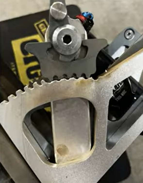

Rupture des dents en aluminium sur le système de réglage de la géométrie de la suspension, Roger Hajali s'est donné à fond :
Et au vu de la position en biais du système de blocage, je soupçonne aussi une torsion de l'axe qui maintient l'amortisseur... 🤔
C'est bien sûr du matériel de pré-série : Nosfet devrait régler ça avant la mise en production. ;)
Ça ne me surprend pas, j'avais pressenti que ce système de réglage et de blocage d'amortisseur devait avoir des contraintes mécaniques énormes et était aussi un risque de casse.

Changer la hauteur juste avec le pouce et l'index, c'est cool... mais est-ce raisonnable ?.
Sur une denture à taille droite, il y a toujours du jeu, même avec une contrainte en fond de dents. Le métal s'écrouit, le jeu augmente, et...
Il faudra peut-être un blocage à vis, nécessitant un outil... nous verrons. Il y a derrière tout ça des concepteurs haut de gamme, il faut leur laisser un peu de temps.

Edit : juste une impression : la pièce cassée semble (?) avoir été moulée et non pas usinée. Ce serait un facteur aggravant, à cause de la grande diversité de matériaux légers moulables, dont certains (genre Alpax) sont d'authentiques merdes. Je me rappelle des soucis de KingSong avec leurs premières pédales ks16.

La prochaine pièce est sans doute d'un métal plus "dur" mais elle semble encore moulée et se positionne encore sur le principe d'un "engrenage", ce qu'elle n'est pas. Il s'agit d'un blocage dont les dents pourraient être moins nombreuses, plus larges et tronconiques.
Le système de blocage en position semble lui-aussi différent... 🤔

Et voici un autre test "sauvage" de l'Apex Nosfet modifiée avec les dentitions plus dures obtenues par Marty Backe. La rud'éo (image.gif.e8a32dce1afbb10be1aecd83bb4de746.gif) est signée TRUB :
Un autre test doit encore être fait par TRUB avant le démontage qui confirmera si la modification a tenu le coup. ;)

Les conclusions de Matt Burt (TRUB) données à Marty Backe :
Heu...
PS : Si les vis cylindriques sont sur la course du tube coulissant, il devrait être possible de les remplacer par des vis à tête ronde nettement moins protubérantes.
