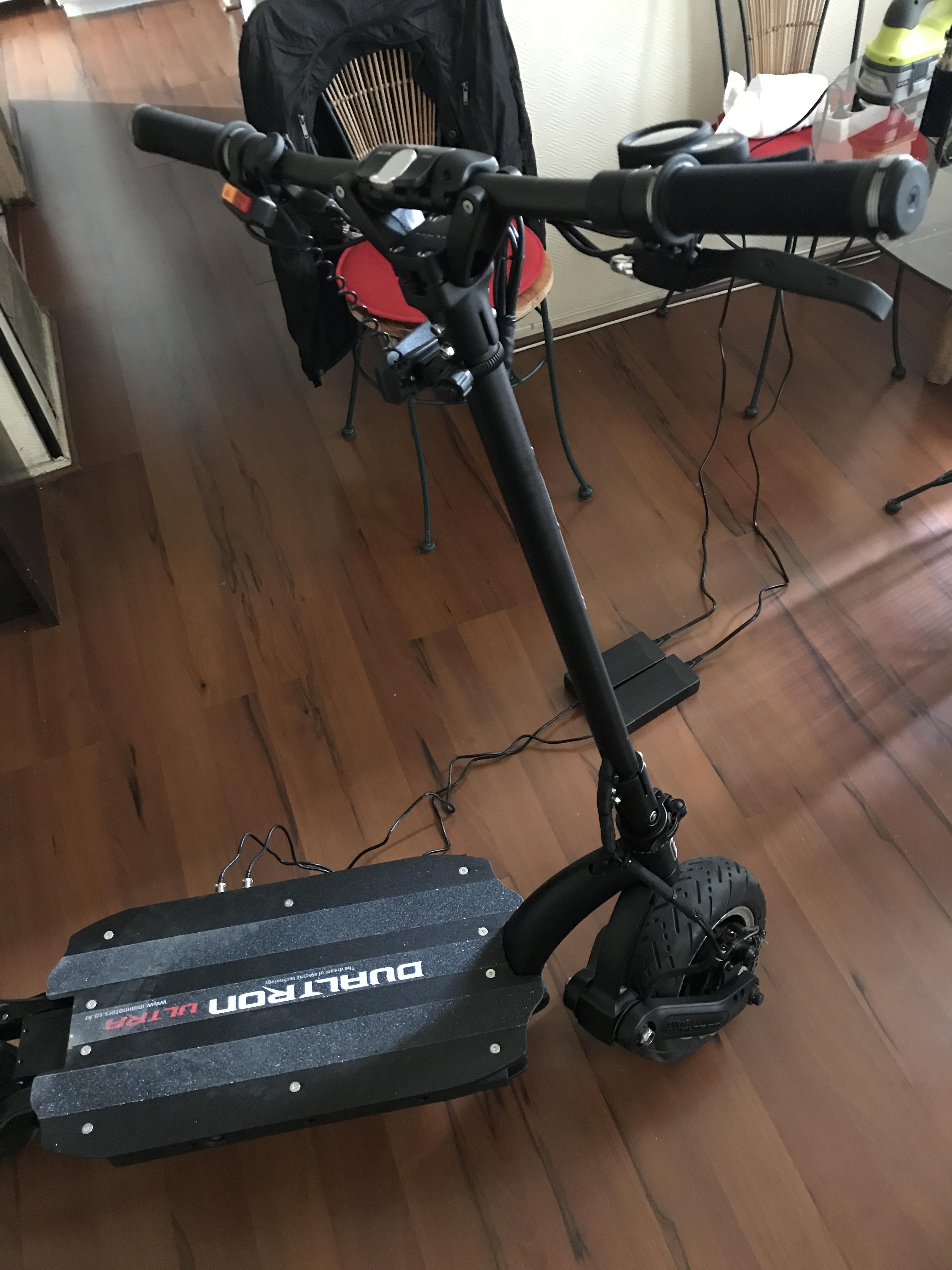

    Après avoir câblé la batterie externe via le connecteur latéral du deck, il était évident que je ne pouvais pas laisser passer cela même si ça marchait parfaitement bien (pas sur sur le long terme, ca
