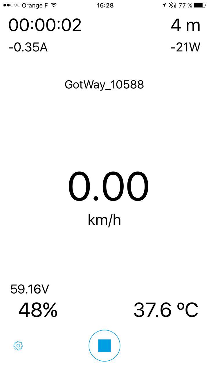

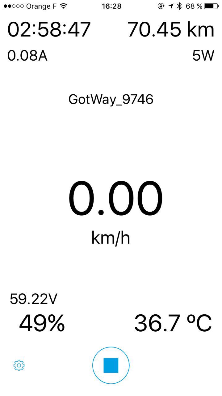

Petit hors sujet pour éclaircir une fausse rumeur. Les roues en 84V consomment exactement la même chose que les 67V à vitesse et poids égal, pour preuve, une rando de 60km.
Les wheeleurs? 2 Nicos d'1M75 environ
Leur poids? 60kilos pour respecter les spécifications chinoises
Les roues? - ACM16 67V 1230Wh custom avec batterie externe 340Wh (=1570wh)
-ACM16 84V 1600Wh (=1540Wh réel d'après mes calculs)
Au final, la 67V a rechargé 820Wh, la 84V 810Wh....
Ce qui laisse penser qu'elle consomment plus, c'est que comme elle vont plus vite, eh bien on se laisse porter, et la consommation augmente en flèche, tout comme la résistance du vent. Ainsi, passer à 100V ne signifie pas perdre de l'autonomie si on n'augmente pas l'allure.
