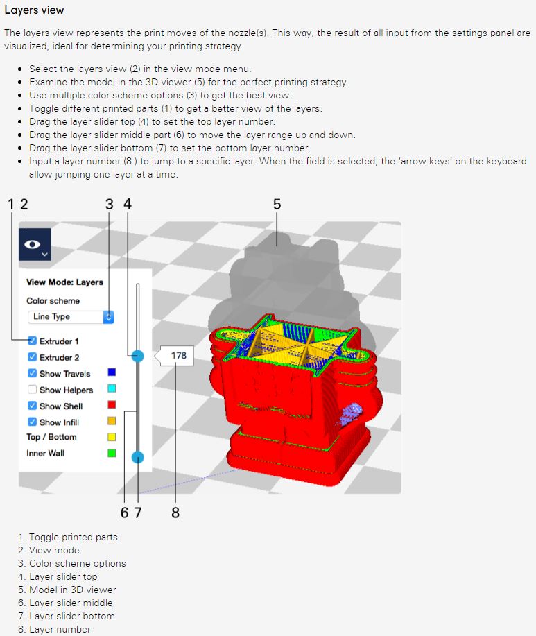

Pour cura, on peut effectivement voir tranche par tranche ce que ça va imprimer, mais ils n'est pas possible de modifier la pièce via le slicer, il faut revenir sous Blender... ou autre. ;-)
Modifié par pimclik
il y a 24 minutes, pimclik a dit :
Pour cura, on peut effectivement voir tranche par tranche ce que ça va imprimer, (...)
Oui, en effet :

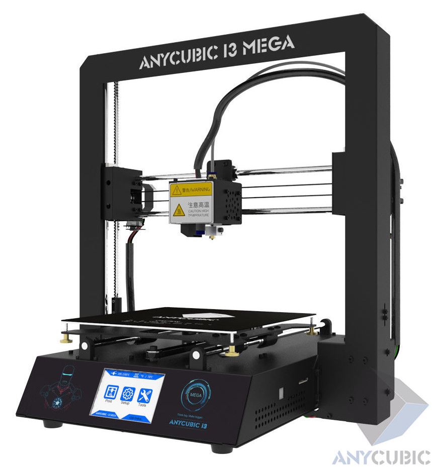

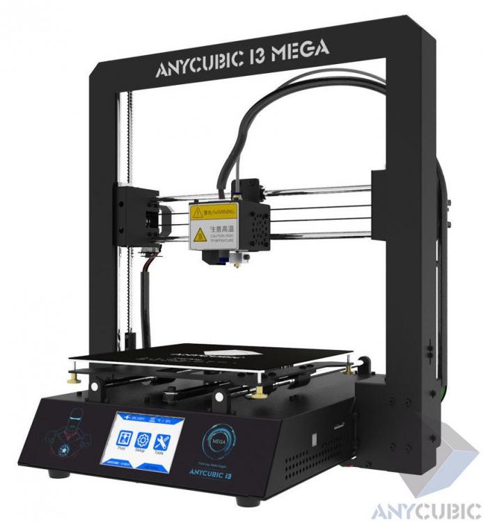

L'impression 3d me titillait aussi dernièrement, et j'ai craqué pour une Anycubic I3 Mega. Outre le lit chauffant et la construction tout métal, elle a l'avantage d'avoir un détecteur de fin de fil, et permet de suspendre l'impression le temps d'en changer.
Ah ouai, Anycubic i3, une bien belle imprimante, carrossée métal. Une Prusa like très élaborée :
Et, en plus d'être séduisante, est-ce qu'elle marche bien ? C'est à dire bonne rigidité, bon guidage, etc...
C'est une américaine ? Avec de la visserie et des accessoires en pouces ?
Edit : En fait, elle vient de Chine et est très très probablement en métrique.
Il y a un distributeur français qui a l'air sérieux et a des pièces de rechange: http://www.isa3d.fr/imprimante-3d/20-i3-mega-d-anycubic.html
Les avis sont plutôt très bons (https://www.lesimprimantes3d.fr/forum/104-anycubic/), et les impressions de qualité sur des modèles que j'ai téléchargé sur thingiverse. Encore des problèmes sur mes modèles à moi, mais je suis novice en modélisation, donc je dois être le maillon faible :) et je n'ai pas de point de comparaison à te donner.
Par contre je peux dire que le temps d'installation est de seulement qq minutes avant de pouvoir lancer sa première pièce.
