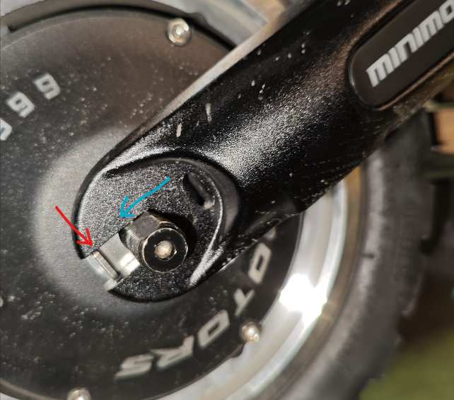

Le problème que je rencontre concerne la rondelle anti-rotation située au niveau de l'axe moteur qui sort légèrement de la fourche
Voici une photo récupérée sur le net :
Laisser la rondelle partiellement engagée dans la fourche me semble particulièrement dangereux et il me semble primordial de conserver un verrouillage mécanique correct de l'axe moteur.
Si quelqu'un a déjà réalisé cette opération et peux me partager son montage au niveau de l'axe moteur, ce serait particulièrement utile.
Merci d'avance pour vos retours et vos photos ! 👍
Je ne connais pas ce problème particulier, je débarque, donc mon avis est peu fiable.
Au vu des photos, l'axe moteur comporte deux méplats qui s'engagent dans la fourche, le stator de peut donc pas tourner donc la patoche de la rondelle n'est pas d'une utilité extraordinaire. Cependant, il est effectivement préférable que cette patte puisse immobiliser la rondelle en rotation, a priori, il devrait suffire de tourner (à plat) la rondelle de 180° pour que la patte soit de l'autre côté.
Il faut sortir suffisamment le moteur et retirer l'écrou pour sortir et tourner la rondelle.
J'imagine qu'il est impossible de tourner l'axe moteur à cause des fils de l'autre côté.
Edit : Je viens de relire tout ça, et je vois un truc : l'extrémité de la fourche comporte un trou rectangulaire.
Je pense que c'est le système classique qu'on trouve sur certains vélos : la patte est destinée à entrer dans ce trou, son but est d'éviter de paumer la roue, c'est une sécurité, ce n'est pas pour bloquer le moteur en rotation.
Donc, de base, la rondelle était à l'envers.
