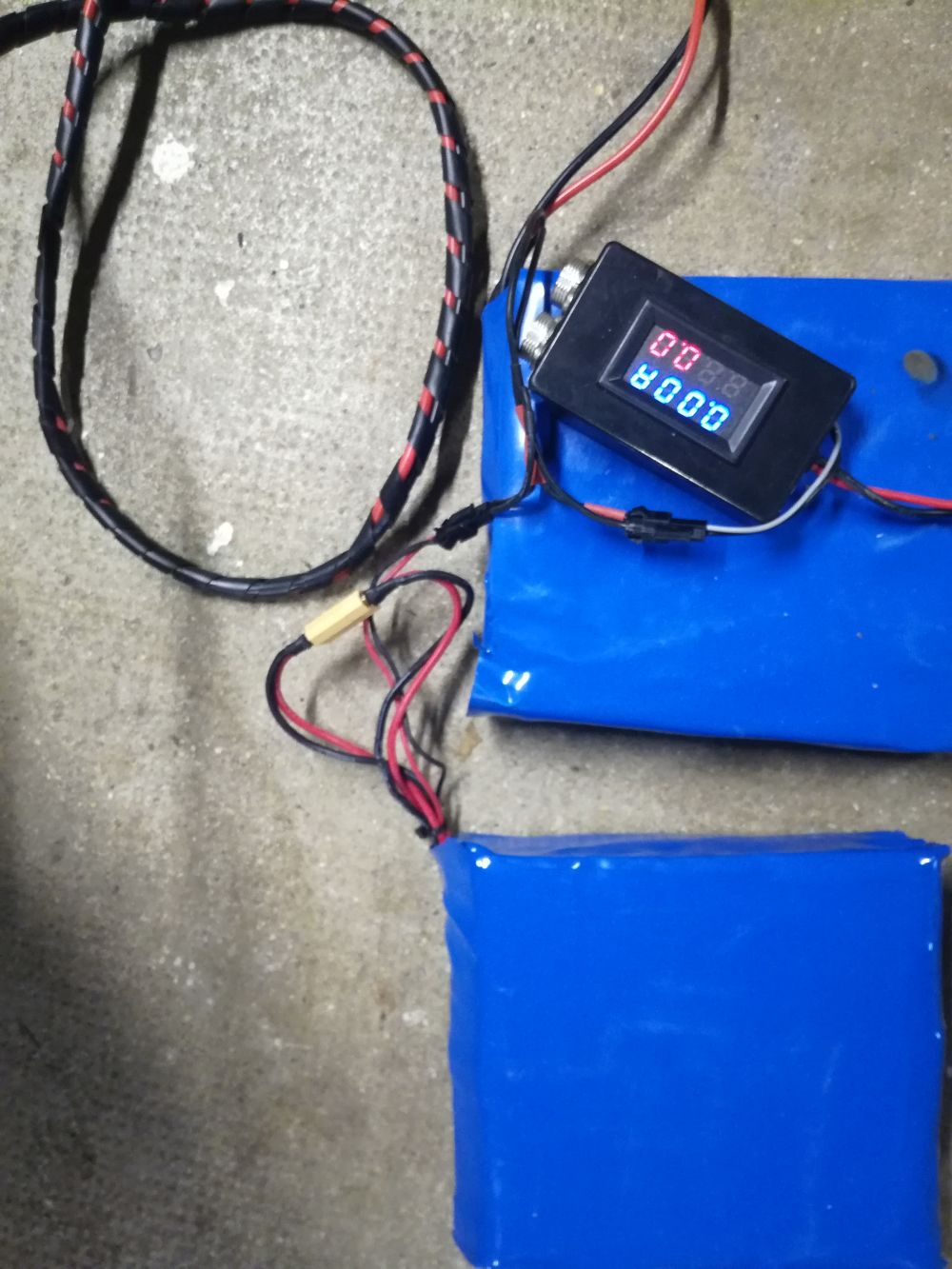

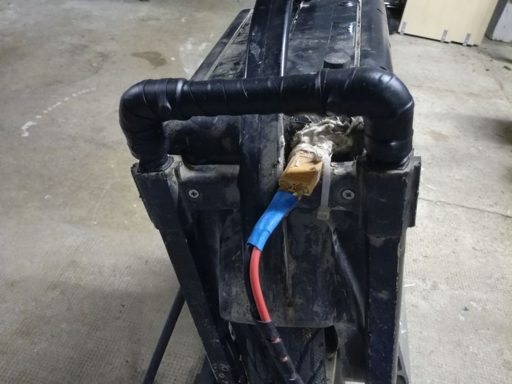

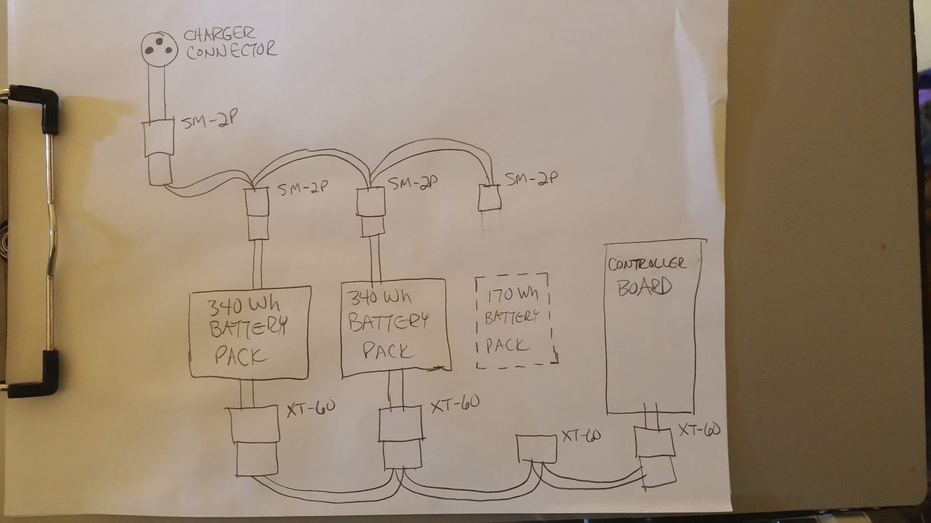

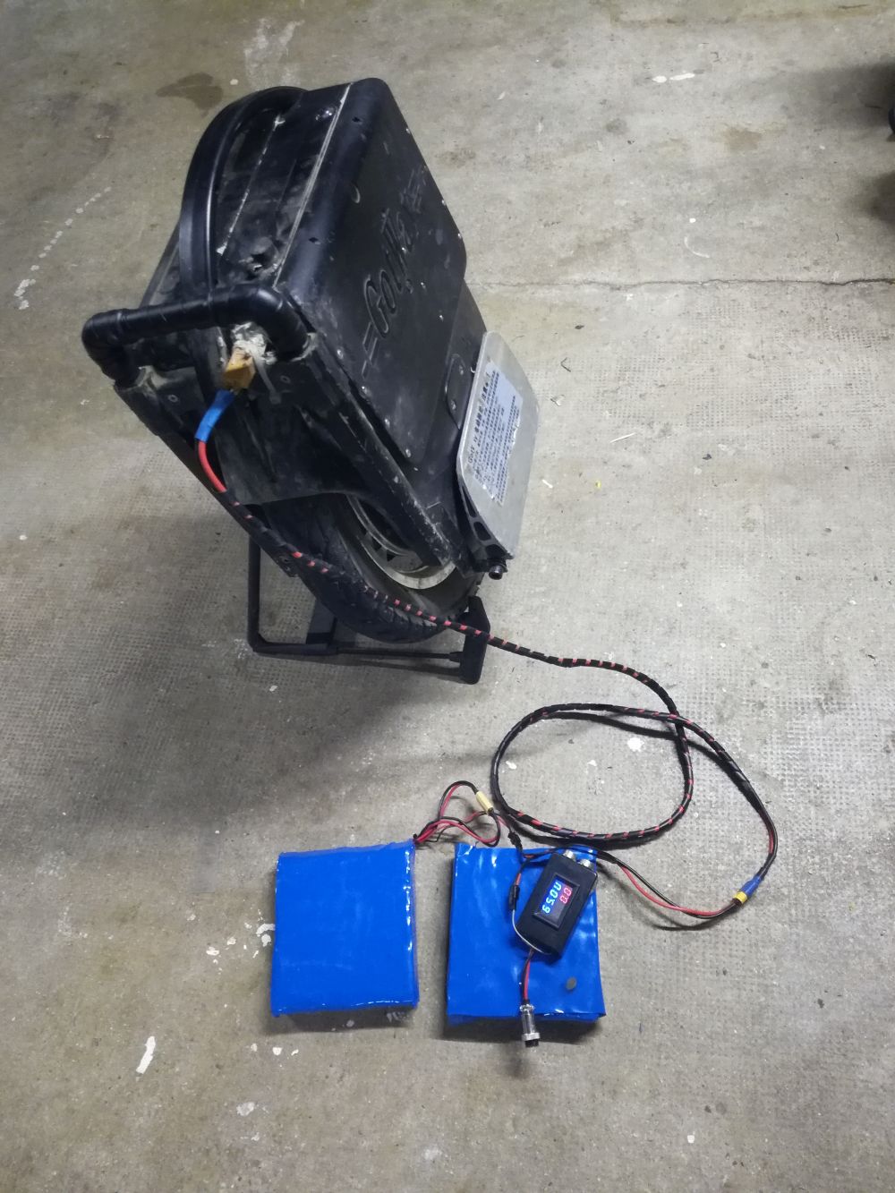

Olbom Posté(e) le 1 mai 2018 Partager Posté(e) le 1 mai 2018 (modifié) Voici un exemple de la 2ème possibilité exposée par @Techos78 soit le branchement direct de deux packs 340wh (dépeuplage d'une MCM4S 680wh) en conservant leur connecteur d'origine pour un remontage ultérieur. Branchement en parallèle des packs internes, directement sur la carte mère par l'intermédiaire d'un Y interne, et de sa connexion externe à l'aide d'une paire XT90 : A l'utilisation, ce connecteur permet un branchement rapide des deux fils, une bonne tenue pendant le ride et un arrachage efficace. Le connecteur sur la roue est maintenu par 2 rilsan pour l'immobiliser, et le trou dans la coque est très méchamment colmaté au joint silicone sanitaire. Pas beau mais fonctionnel, pour un premier test. J'ai gagné environ 10km d'autonomie supplémentaire par pack (53km d'une traite) mais sur un parcours très vallonné et à très bonne allure. En conditions plus calmes, je pourrais normalement compter sur 12 à 15km unitaires. Sur les photos, on voit le cable de connexion vers le sac à dos, la connexion parallèle des deux packs et celle du Charge Doctor auquel j'ai ajouté un connecteur de charge. Rien n'aurait été possible sans l'aide matérielle et technique d' @Erwanrcx ... Modifié le 1 mai 2018 par Olbom Lien vers le commentaire https://www.espritroue.fr/topic/2837-ma-1%C3%A8re-batterie-homemade/page/2/#findComment-109495 Partager sur d’autres sites More sharing options...
