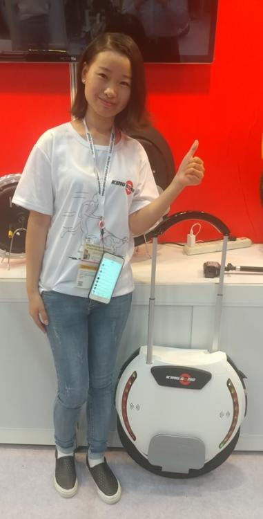

Elle fait grosse à côté d'elle.
à l’instant, Stanor a dit :
Le téléphone qu’elle a au cou fait aussi gros par rapport à elle ! Sans doute un mannequin de 1m55 :)

Maintenant sur le 18L: le stand n'avait qu'une seule Roue disponible, je n'ai pas eu l'occasion de le sortir et de l'essayer correctement, il y a la possibilité que nous puissions le faire demain:
  • Date de sortie : le produit est encore au stade du prototype, la conception est la plupart du temps terminée, mais certains des petits détails, comme la poignée nécessitent une amélioration supplémentaire. D'après les conversations que j'ai eues, je ne crois pas qu'il ne sera publié qu'au début de l'année prochaine
  • Poignée : c'est essentiellement une extension du 16S, à cause de la hauteur supplémentaire, cette version prototype n'est pas la plus rigide en extension. On espère que la version de production finale sera la même que la 14D, avec la poignée en métal.
  • Ride : comme le 18S, il se sent éclaircissant, mais en raison de sa masse plus petite et la masse est plus facile d'effectuer des virages serrés
  • Largeur : à son point le plus large au centre, à peu près le même que le 18S autour de 175mm. Il se sent confortable à conduire, sans points de pression à un point particulier de la jambe
  • Prix : toujours pas définit définitivement. J'ai dit au directeur du marketing que pour être à égalité avec le Tesla, il faut le fixer à environ le même prix de 1500 $.
Nous rencontrerons demain l'équipe d'ingénierie pour passer en revue les détails techniques, il y aura plus de photos, de mises à jour et de rapports à venir dans les prochains jours.

Visuellement une 14D en 18".Rien d'autres. Pas de pneu tubeless, plus larges, ou autres nouveautés. On est loin des design d'une MS3 ou Z10. Après si les caractéristiques techniques suivent...
nota : Si tu mets un mannequin européen anorexique d'1.9m à coté, tu crois voir la 14D.
Ils sont chiants avec leurs haut-parleurs. Ça fait des entrées d'eau supplémentaires.
Les hauts parleurs si correctement isolés, ne posent pas de soucis particulier. J'utilise ma KS14C tous les jours, et j'ai été pendant près de 4h sous la pluie avec, sans que l'eau pénètre par les hauts parleurs ou autre. Ils fonctionnent sous la pluie d'ailleurs :D
J'avais comme toi pensé d'abord a mettre de l'adhésif par dessus en cas de pluie, mais finalement cela n'est pas nécessaire, c'est un peu comme les enceintes IP65, hauts parleurs exposés mais qui fonctionnent sous la pluie et dont le design fait que l'eau ne pénètre pas jusqu'aux composants électroniques.
