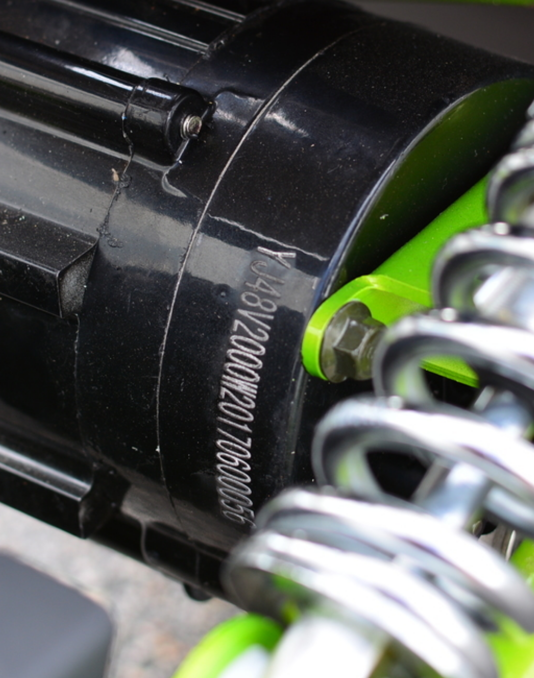

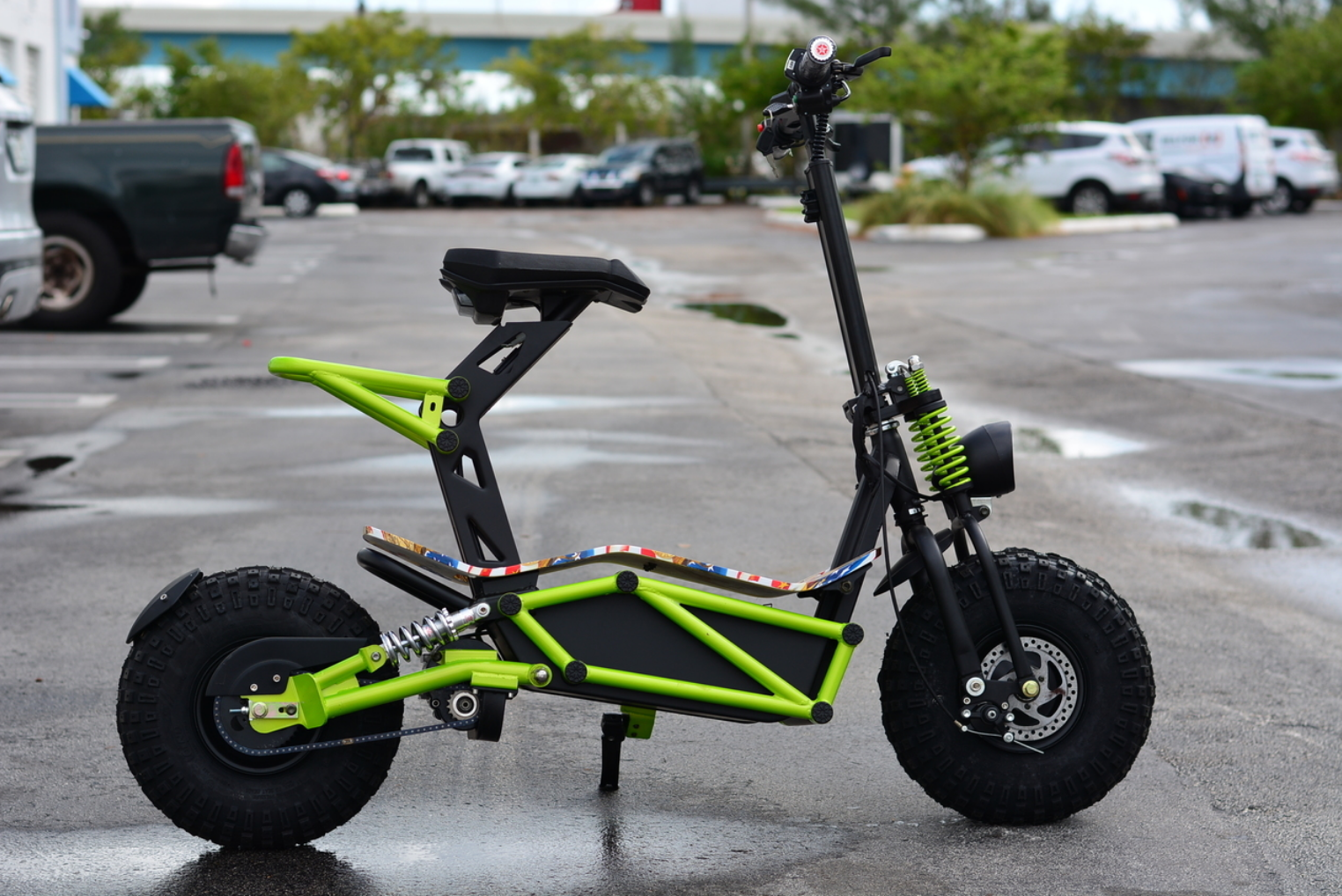

60v tu aurais plus de couple ! Tu veux modifier le moteur ou juste lui envoyer plus de tension sans modification ? C'est chaud non ?
En 48v 2000w, ce "Mad Max" préparé est annoncé à 30mph vitesse de pointe, soit 48km/h.
http://www.hyperpowersports.com/products/new-2017-mad-max-2000w-48v-lithium-electric-scooter-6-wheels-w-oversize-tires-yellow.html
non pas de modif moteur pour le moment ça restera celui d'origine car il est capable d'encaisser plus !
je vais juste changer le controleur par un de meilleur qualité et préparé et surtout qui sera réglable ; celui que tu me montre est juste magnifique et en plus il a fait une couleur que je pensait justement faire aussi ;)
