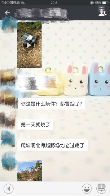

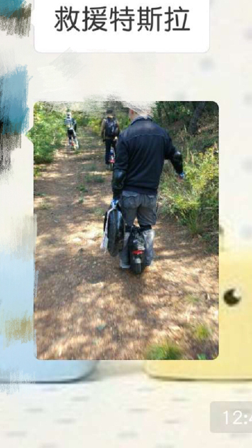

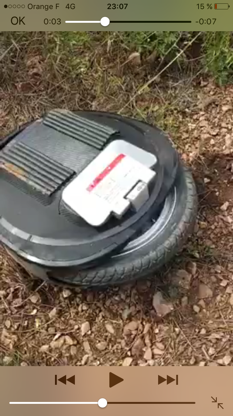

1er jour de randonnée entre amis en off-road. Elle n'a pas supportée une côte.
Elle a "brûlé". Selon le dialogue des screen ci dessous
Modifié par Stanor
aouch ca fait mal au moral ça
A noter que dans sa bande d'amis, il y a une personne qui a une MS3 qui a passé la côte sans problème, et se paye le luxe de lui remorquer sa roue :cerf:
Modifié par Stanor
Le propriétaire de cette roue dit que c'est la carte mère qui a cramé.
après, il m'est difficile d'en savoir plus, je n'ai pas accès à la totalité de la  discussion, il faut un compte  chinois à valider avec un téléphone chinois...
la malédiction des ACM et MS3 s'abbat sur la Tesla.
c'est quand même bizarre vu les évolutions  apporté par gotway.
La seule explication logique que je puisse trouver, c'est que les ventilos ont lâché et comme l'a CM est dans un milieu confiné, là CM n'a pas eu le temps de réagir vu que la roue était en pleine ascension, donc pic de puissance qui a tout cramé. Mais ça ce n'est qu'une supposition.
L'idéal serait de savoir si c'est une 67,2V ou une 84V.

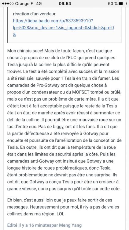

@Techos78 apparemment, tu as mis dans le mille. Se serait un condensateur qui aurait lâché.

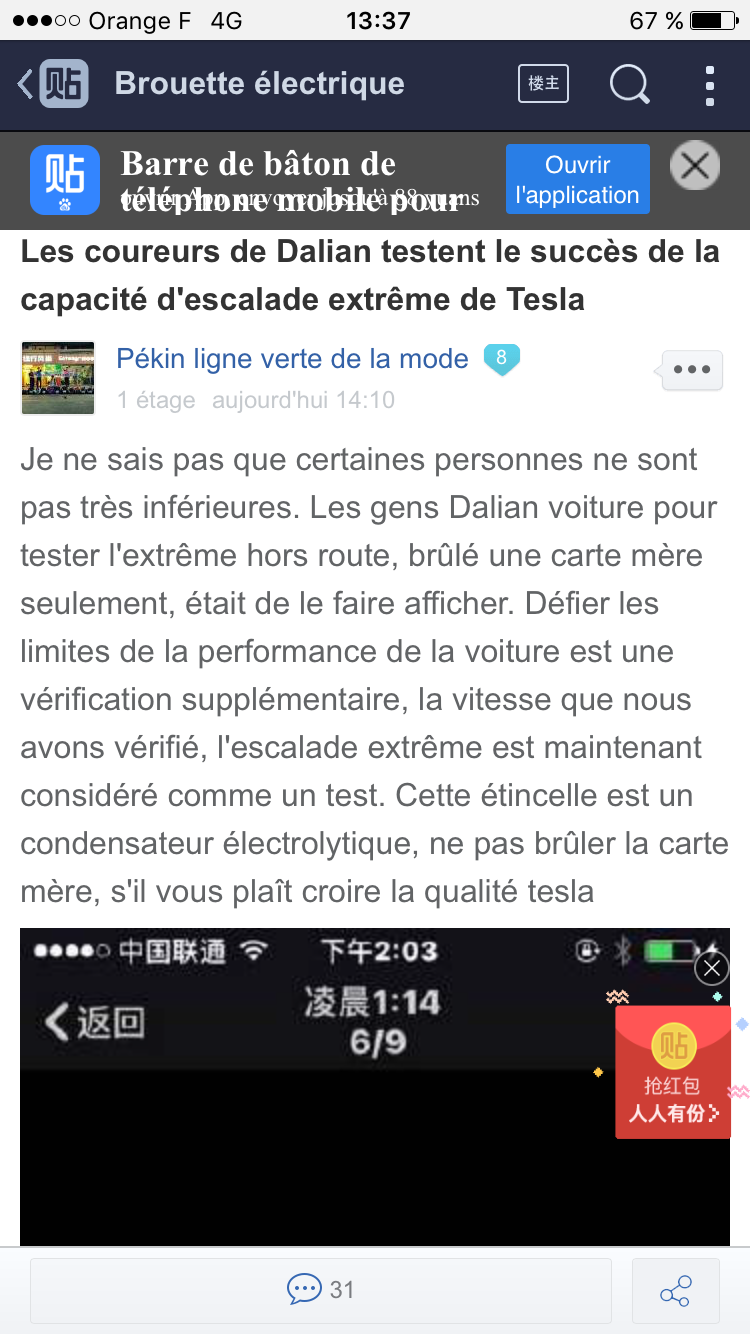

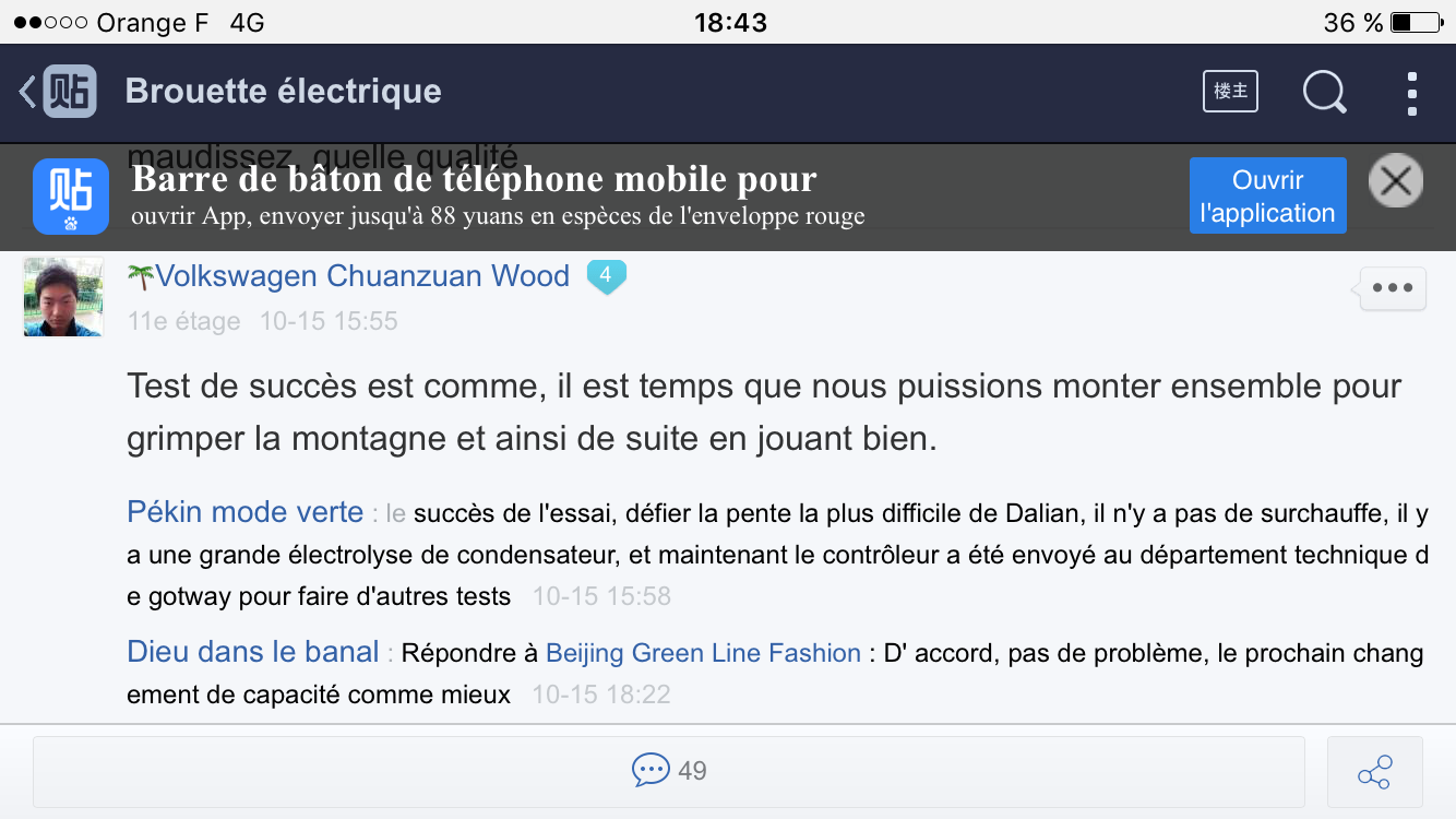

green Fashion s'est manifesté sur le réseau social chinois :
( attention, traduction Google qui pique les yeux ! :D )
Modifié par Stanor

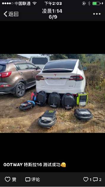

Sur la totalité des roues participantes à cette rendonnée off road en ascension, il y avait 3 Tesla. Seulement une à cramé.
( soyons pessimiste : peut être que les deux autres n'ont pas lâché car il se sont arrêtés pour filmer la Tesla de leur copain, et donc leur roues ont eu le temps de refroidir )

les béta-tests sur la côte la plus difficile de la ville de Dalian n'ont jamais généré de surchauffe.
actuellement, il s'agit d'un cas isolé avec un condensateur HS. Le contrôleur de la Tesla est actuellement à l'étude dans les locaux de Gotway.
Ça te rassure @OsmOze ? :ane:
@Techos78 ils disent toujours rien sur le condensateur défectueux, simplement un problème d'électrolyse.
Modifié par Stanor

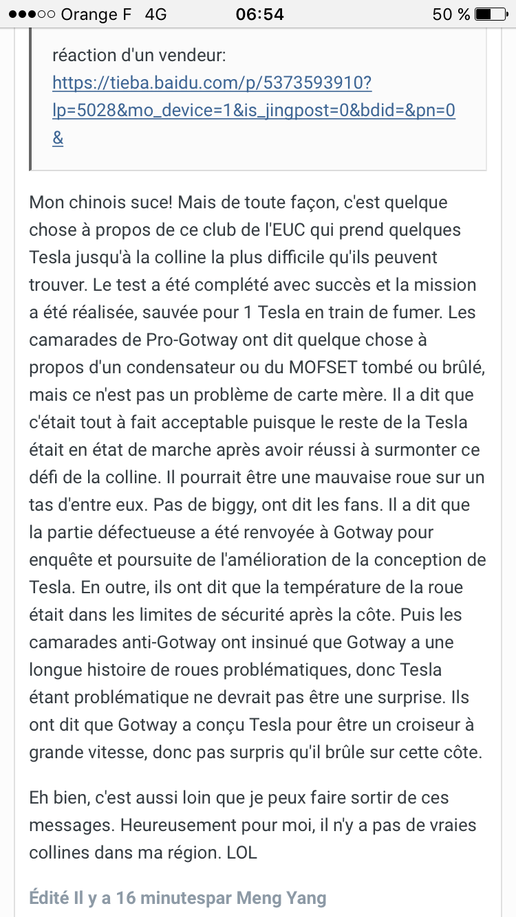

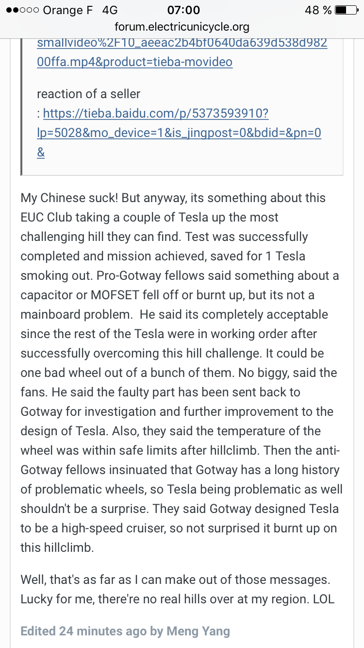

J'ai demandé à nos amis de euc.org de savoir s'il y avait une personne capable de traduire l'information mieux que Google traduction.
on a une réponse :
Modifié par Stanor
