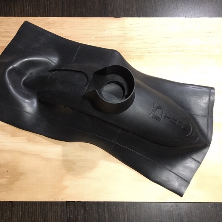

    Au sujet de l’étanchéité de la gâchette d'accélération (du LCD) et de l'installation d'un accélérateur externe du boîtier du LCD.   Pour rajouter à la collection d’idées de produits d'étanch

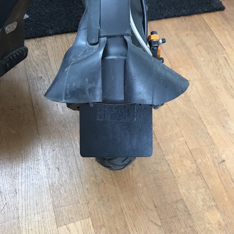

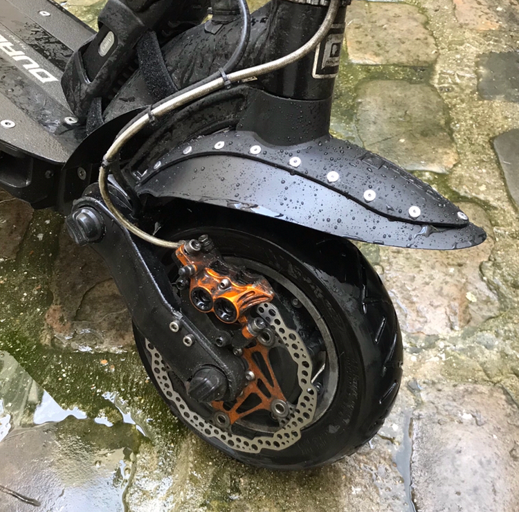

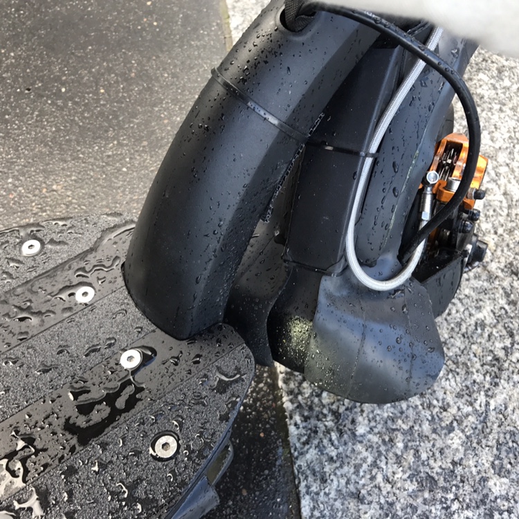

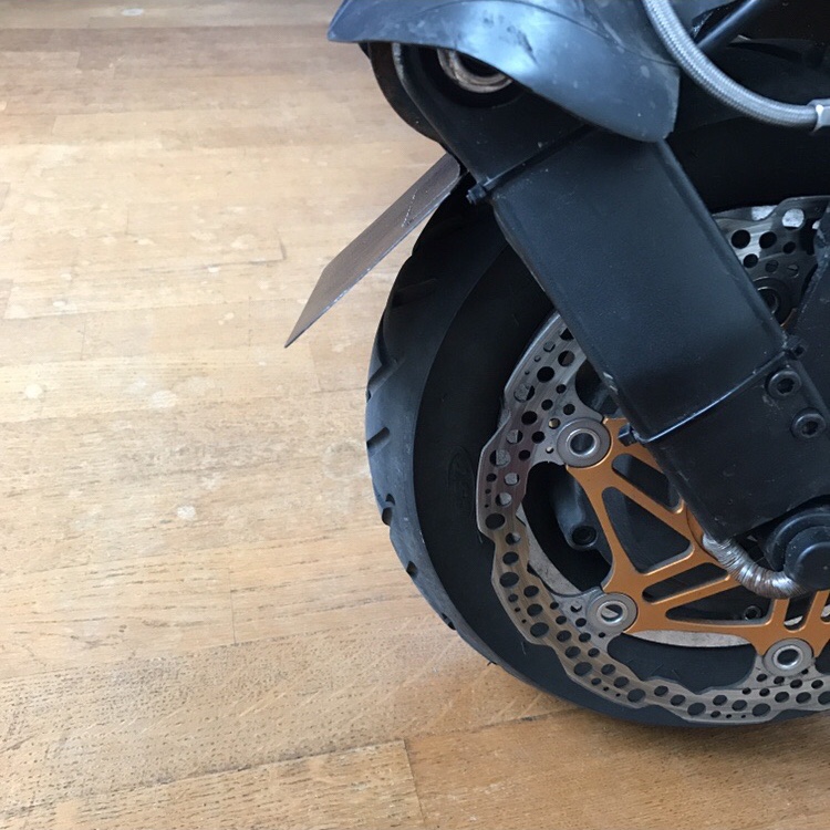

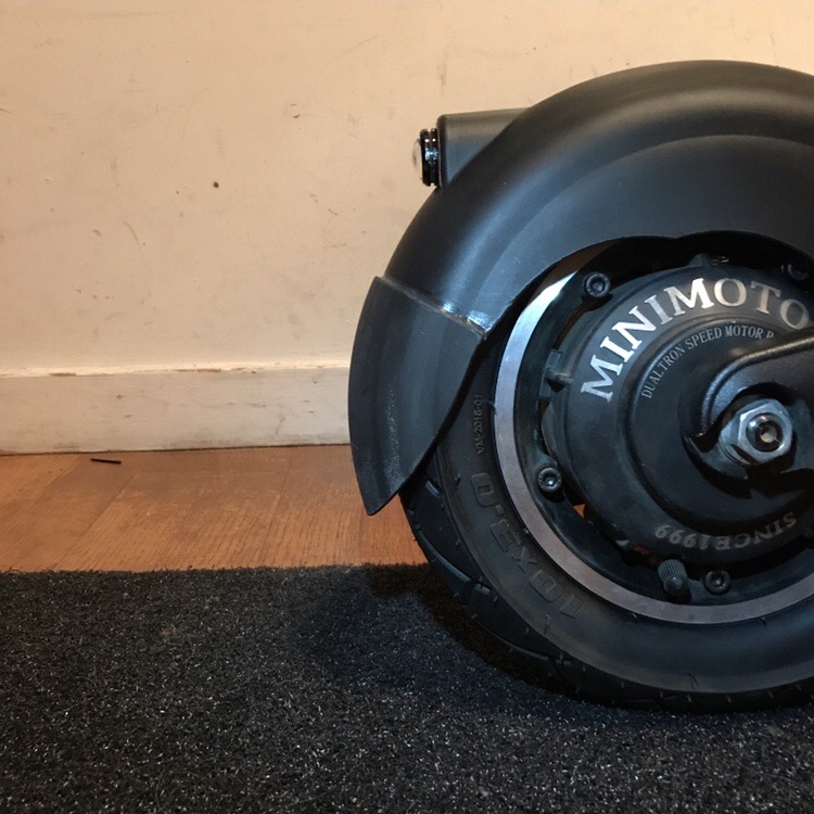

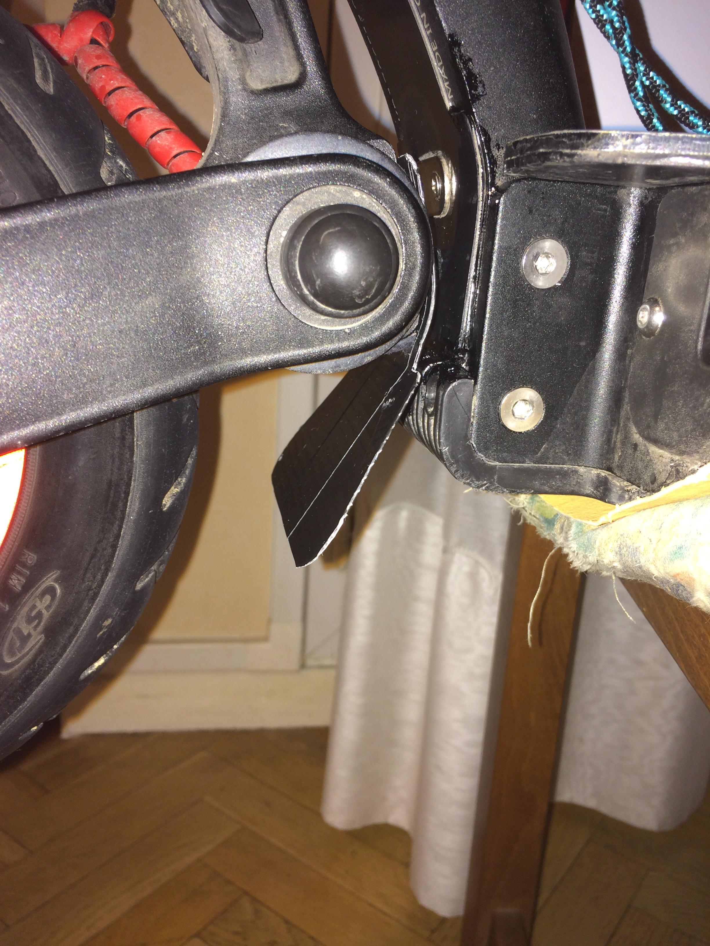

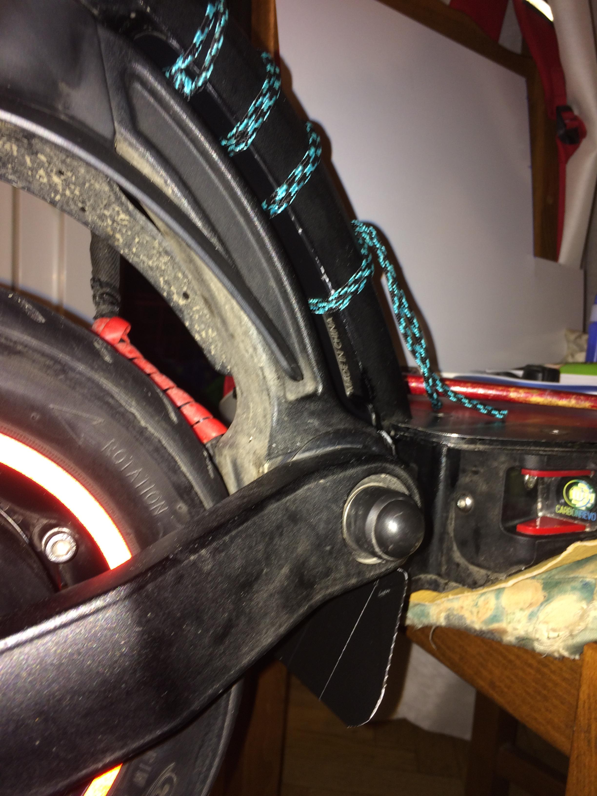

Quelqu'un aurait'l des photos de bavette à l'avant et à l'arrière ? svp
C'est pas mal tout ça :D C'est juste de la colle sur la première image ?

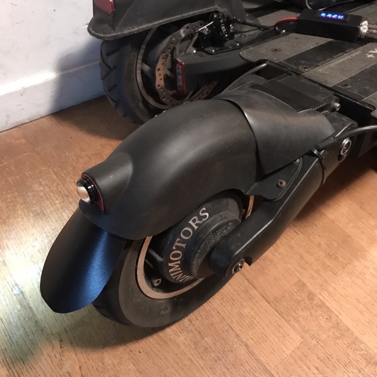

Nouvelle bavette avant les gars, et un petit Sticker en plus !!!  :x  ;)  xD  :o
IMG_1812.thumb.JPG.86ba0d1297de3438636a28f941079eb4.JPGIMG_1810.thumb.JPG.76d70bd21924c272e02357dc6c8e9835.JPG
IMG_1808.thumb.JPG.06b760ee121f3b612a03ca7657ac245d.JPGIMG_1813.thumb.JPG.a723f511c5b74fa6961c15a3a36aa4d5.JPG
Modifié par Didier.94600
modification
