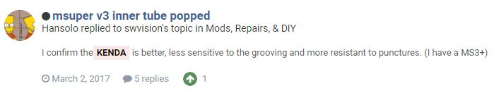

Ça fait 1 an et demi que je met du Kenda sur ma ms3
il y a 3 minutes, Hansolo a dit :
Oui, j'ai vu ça :
OK, mais la question est : faut-il aussi centrer les Kenda quand on les monte sur une MS3 ?
Le Kenda se monte évidemment aussi sur le MS2, et n'a pas besoin d'être centré !
Le roulage est meilleur il me semble, le maniement de la roue plus facile en tout cas.

J'en ai changé quelques 'un, je fait attention à les centrer.
Avantages par rapport à la monte CST d'origine, plus résistant aux crevaisons et moins sensible aux rainures (quoique bien usé le KENDA y est sensible)
il y a 1 minute, Hansolo a dit :
