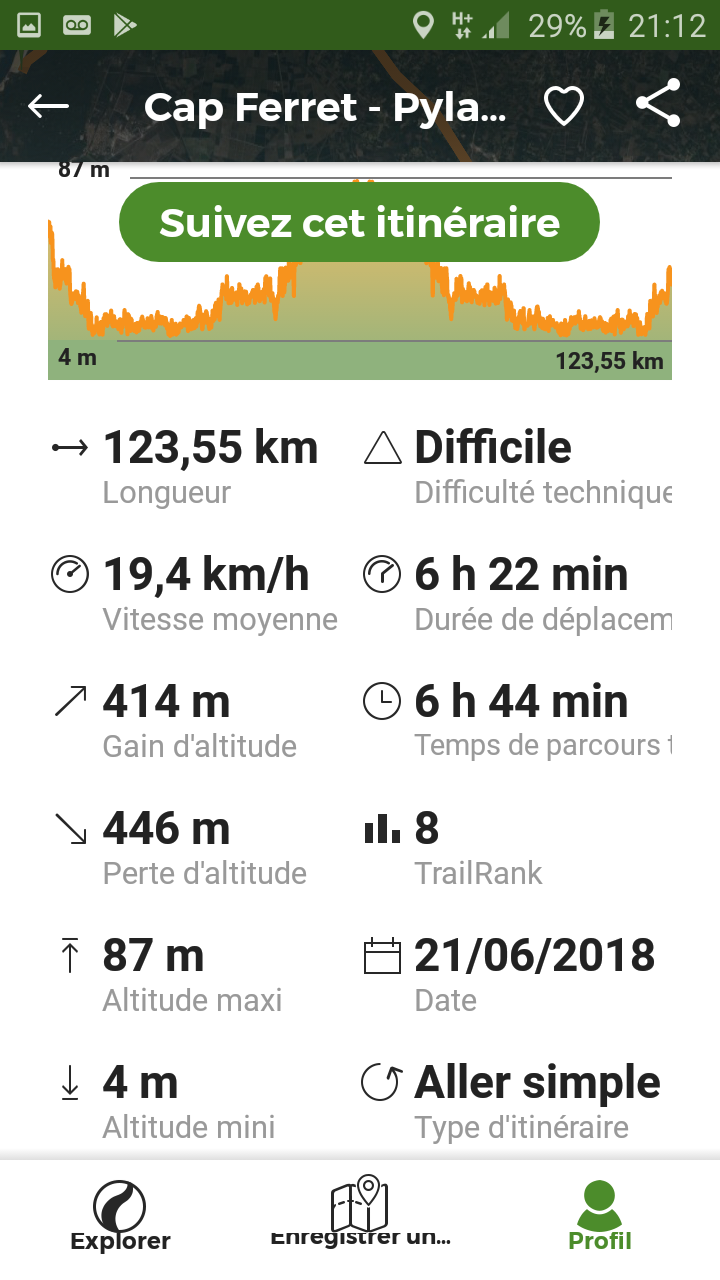

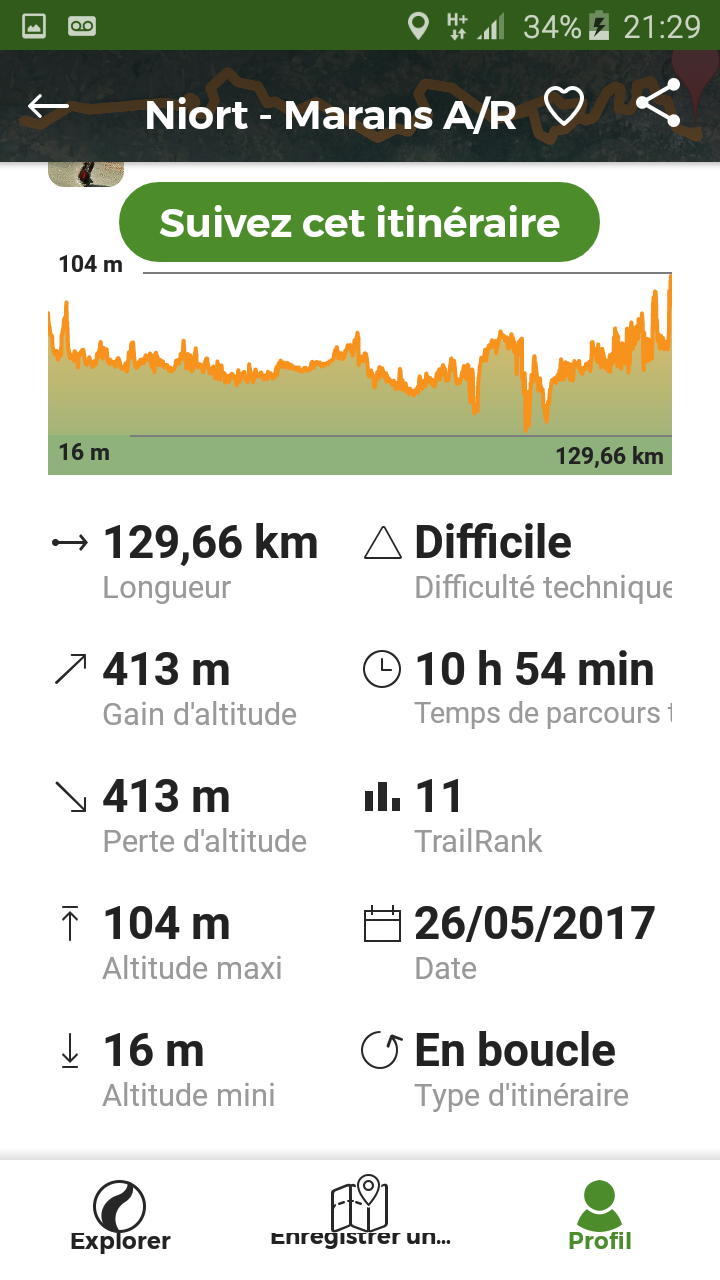

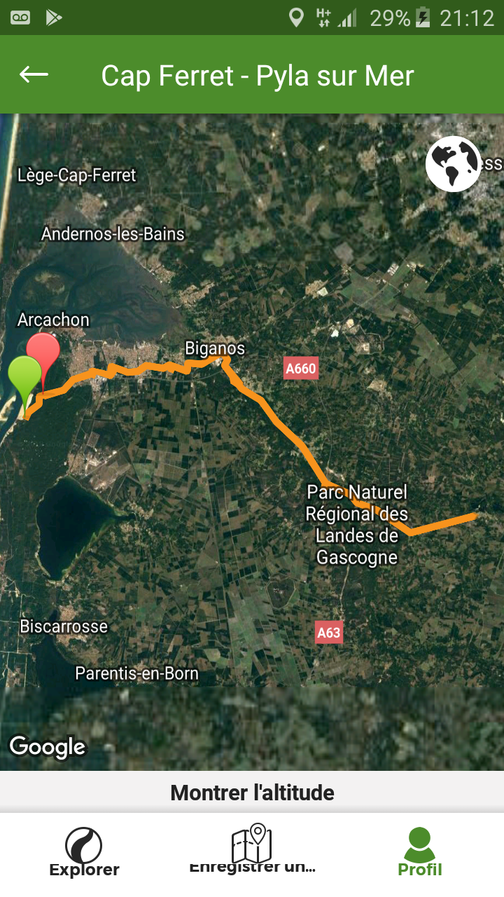

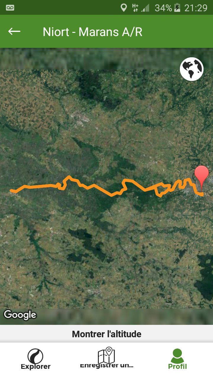

Oui, c'est la fin pour cette ligne de produits, en espérant que la relève ait davantage de succès, mais pour être factuel, voici ce que peuvent faire les anciennes (ultra-)randonneuses (sans recharge) :
KS18S 1680Wh et KS18A 1360Wh
(70Kg pilote equipe)
