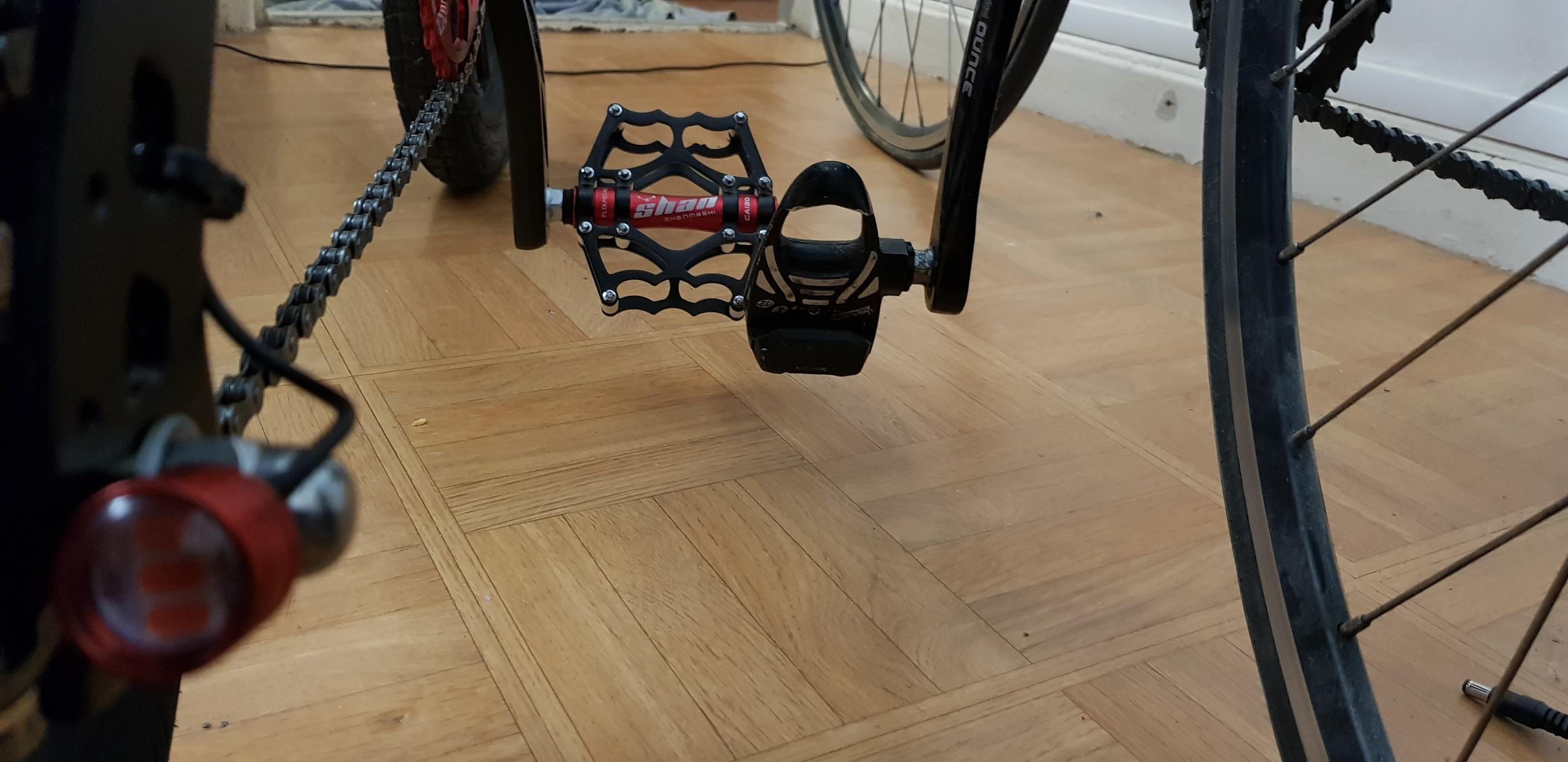

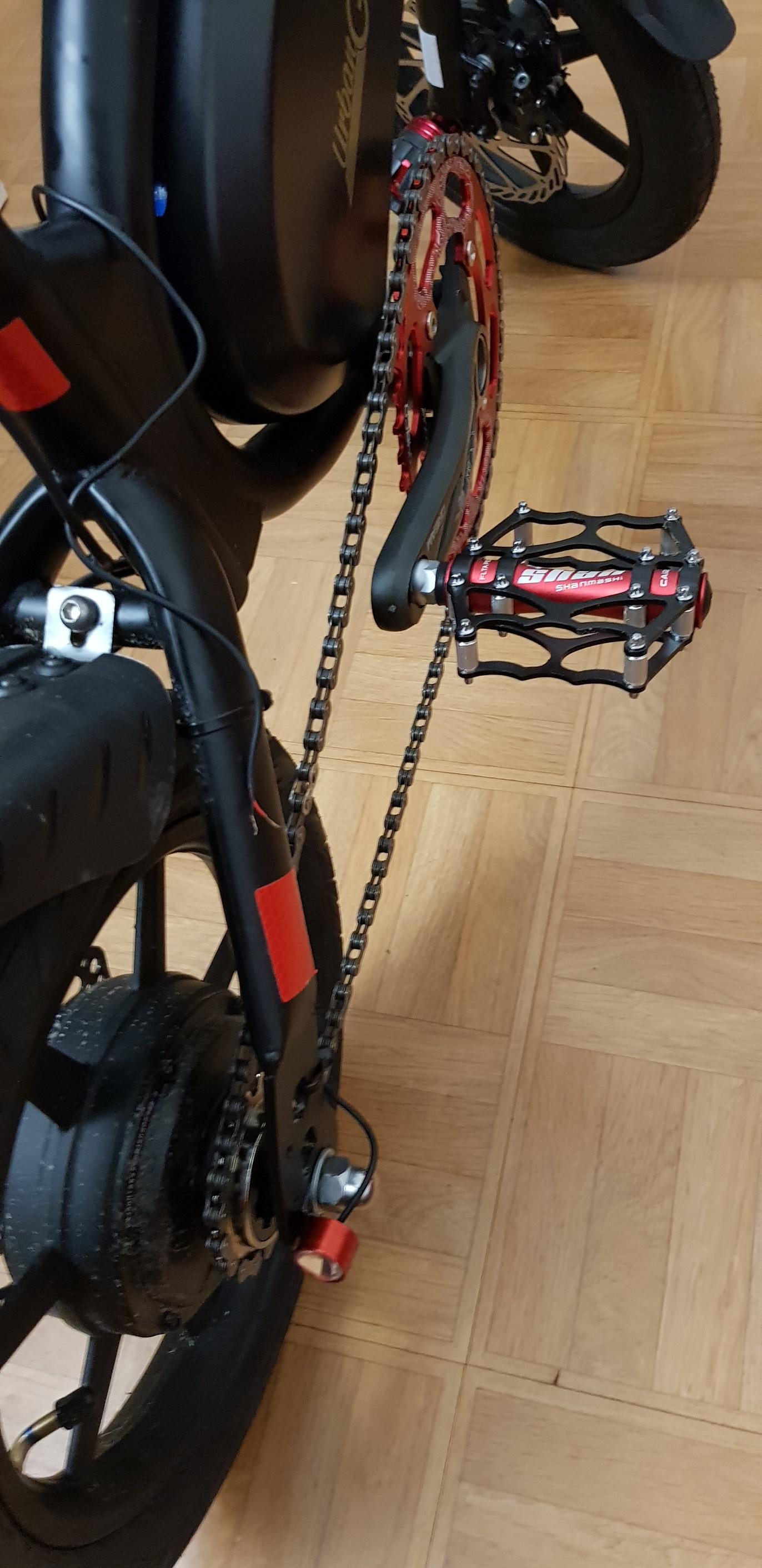

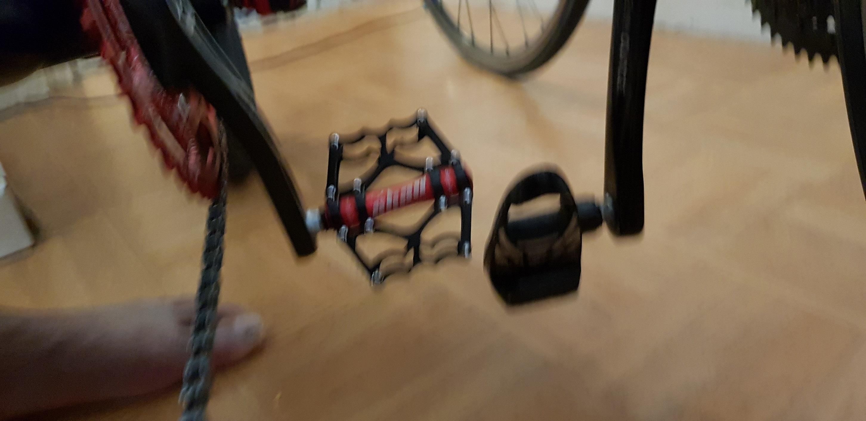

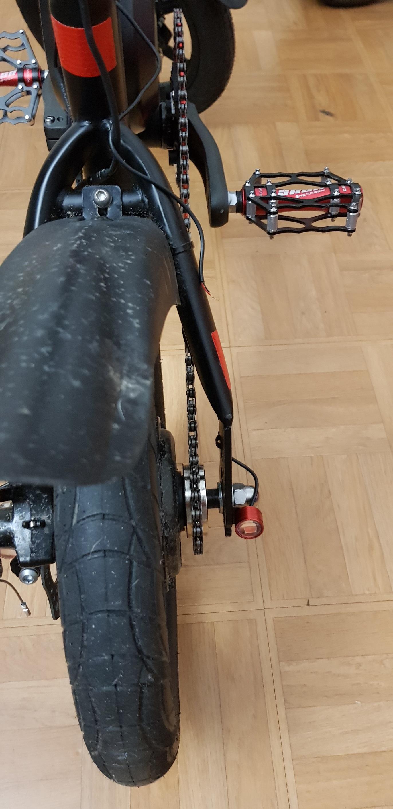

j'ai reçu et monté mon pédalier, par contre en 170mm, je ne trouve pas trop bas par rapport a mon vélo "normal", mais c sur qu'il faudra faire attention dans les courbes
20200116_231527.thumb.jpg.0cd5c782fee79be7807e4cb9cb65dc22.jpg20200116_231358.thumb.jpg.cbba616a0b345e0e226722d3c50af84f.jpg
Il y a 8 heures, crockmi le spartiate a dit :
le problème, c’est plus l’axe est grand, et plus cela donne de la longueur entre le centre du boitier et l’extrémité de la pédale.
du coup dans les virages, quand on penche, ya risque que la pédale touche quelque chose.
tu as mis quoi comme boitier de pédalier ?
edit : désolé pour la qualité du croquis, c'est réalisé sur le smartphone :D
Modifié par Stanor

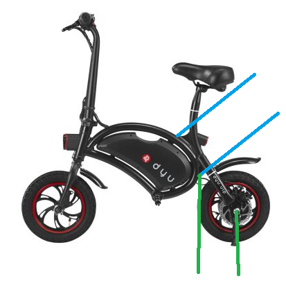

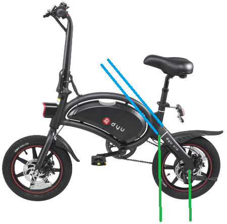

y’en a, ils se posent pas la question sur la solidité des soudure ?
Bah, ils n'essaieront peut-être pas de prendre un ralentisseur à 25 km/h, et j'espère pour eux qu'ils ne savent même pas ce que c'est. Par ici, c'est une vraie folie...
Là, c'est le cadre court 12", le 14" long est plus inquiétant (sans que ce soit trop alarmant), car la soudure (double) est davantage sollicitée en torsion : elle est plus courte (en bleu).
DYU-d1-soudure.png.52023cf53a84f32d3141ffc0b8d63ce6.pngDYU-d3-soudure.png.95236d2229ea24aab20fbb9436fa46f4.png
Le déport arrière (en vert) est sensiblement le même. Le corps central d1 vs d3+ n'a pas le même angle, et la colonne de direction d3+ est mieux soudé.
Un simple constat : depuis plus d'un siècle les vélos sont structurés en double triangle, je vais trianguler l'arrière, ce qui est d'ailleurs relativement simple.
Pour un cadre rigide, la seule suspension vient de la dimension et du gonflage des pneus (pour un pilote rigide).
Il y a 9 heures, Stanor a dit :
dans les virages il suffit de faire comme avec un velo de route, mettre les pédales à l'horizontale
j'ai pris ça sinon:
https://fr.aliexpress.com/item/32952054979.html?spm=a2g0s.9042311.0.0.27426c37Cy1qFy

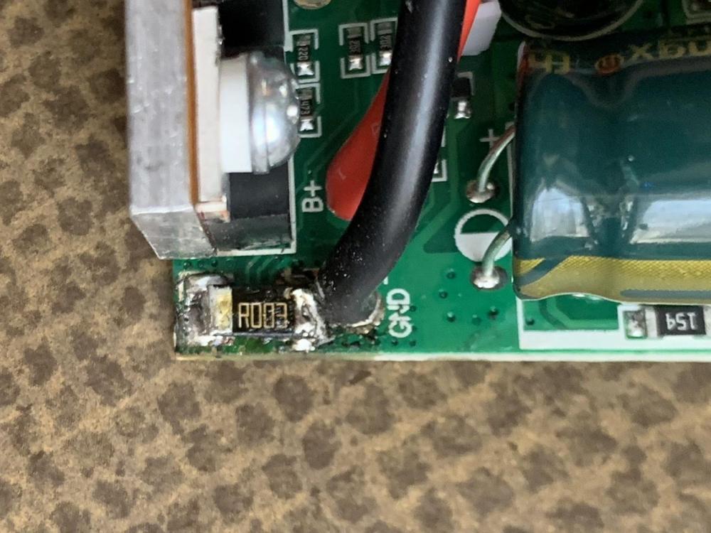

Suite du changement de la moovway.
Changement de la résistance R004 par R003, du mieux sur le plat une meilleure réponse à l’accélération ce que je cherchais, pas encore testé sur les côtes, je dois finir l’aménagement du caisson.
Retour de test sur route sur 3 situations différentes testé avec speedometer sur iPhone
- moi seul (90 Kg), vitesse Max sur plat 22/24 km/h meilleure sensation d’accélération
- moi seul (90 Kg), vitesse Max sur côte 3-4% 14-15 km/h au lieu de 7-8 km/h auparavant ou c’était limite pour tenir debout et obligation d’aider la draisienne, la du mieux mais pas encore ça
- mon fils (14 Kg) + moi (90 Kg), vitesse Max 22/24 km/h sur plat et 0 à 20 km/h en 16 sec avec la poussette de départ obligatoire. Du mieux dans l’accélération.
Conclusion positif mais on peux encore améliorer ça. Test fait avec ma nouvelle batterie 11,6ah au lieu de celle de 6ah d’origine. J’attends la réception de ma seconde batterie 11,6ah pour la mettre en parallèle pour l’autonomie.
par contre j’ai remarqué un truc étrange, arrivé à 22 km/h la draisienne se coupe comme si il y avait un bridage et du coup je dois relancer l’accélération car ça coupe tout pas top...
Modifié par tapeton
