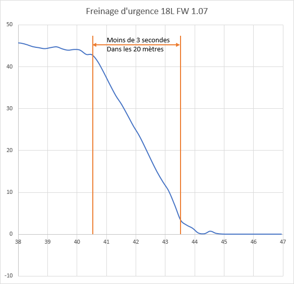

- La 18L s’arrête en 20 m lorsque lancée à approx. 43 km/h, en moins de 3 secondes.

Bon allez je ne résiste pas, des courbes vite fait :

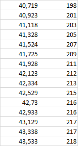

Justification de la distance d'arrêt : on est bien à 218 m (à 43.53sec) - 198 m (à 40.719 sec) => 20 mètres approx.

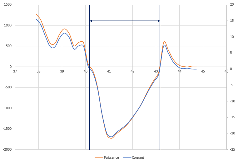

Courant / Puissance :
Physiquement ça donne :
On est donc sur une puissance de freinage qui est dans l'ensemble pas mal, surtout si l'on considère que le tableau ci-dessus prend pour hypothèse une puissance de freinage constante, ... ce qui n'est clairement pas le cas si on regarde la courbe de courant ci-dessus.
Je suis d'avis que la puissance instantanée de 4000W doit bel et bien être atteinte quelque part autour de 41 sec et qqs.

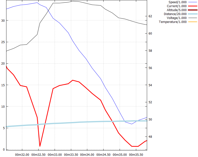

La suite, freinage d'urgence comparatif avec une 16S, depuis ~34 km/h :
Dans les 3 secondes et quelques. Par contre la position de freinage est plus facile à prendre sur une 16S, j'ai pas été obligé d'autant me mettre sur l'arrière.
Distance de freinage : 16 mètres, pour une vitesse initiale de 34 km/h, et une Ec à dissiper de 4300 Joules.
==> Dans tous les cas la différence ne me parait pas significative, la 18L est tout autant (voir +) "secure" qu'une 16S en freinage d'urgence.

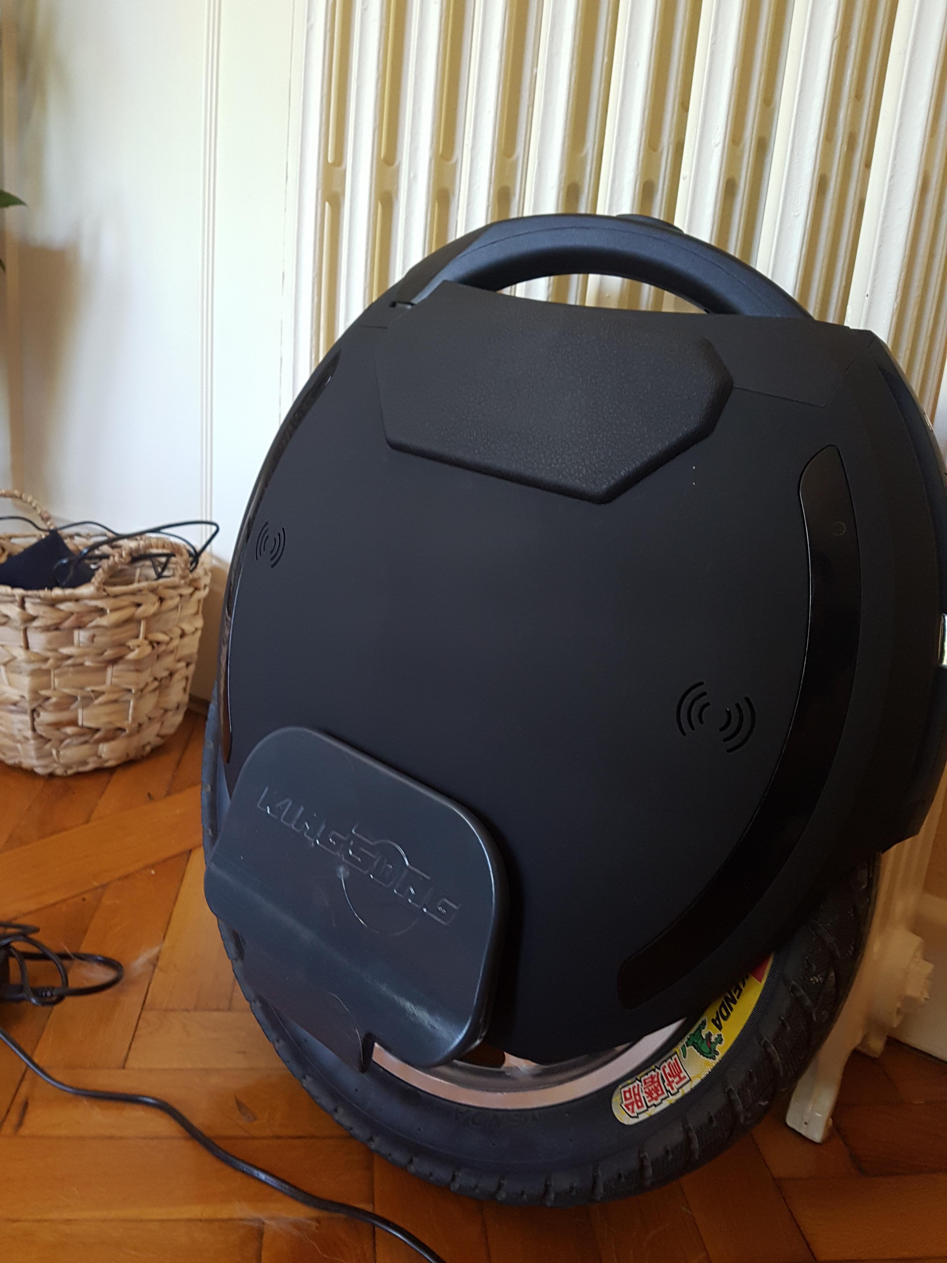

Je viens de recevoir ma précieuse et deux chargeurs offerts par le revendeur.
Noir Mat, elle est splendide . Hier, ce fut la prise de contact et dès le début, j'ai ressenti une fluidité dans la glisse, pas de mollesse mais un rail très rassurant. Ce qui m'a marqué aussi, c'est son agilité, pédales hautes voici  une 18 qui donne l'impression d'une 16...
