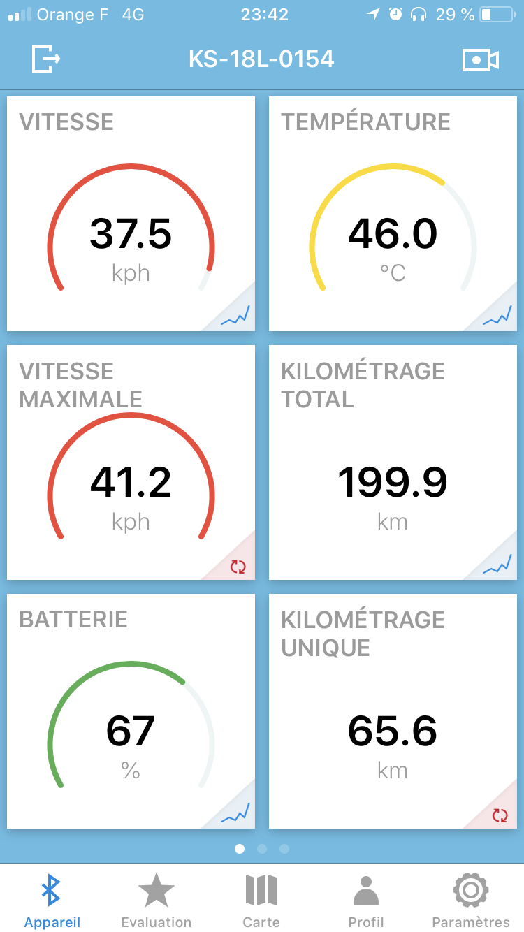

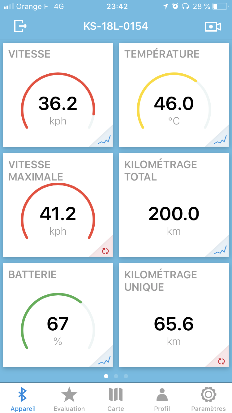

Ça y est, les 200 Km sont dépassés !
Au passage je sais pas ce que j’ai fichu, mais j’étais en mode Beginner, ce qui explique mes retours sur une relative molesse.
Je suis repassé en Experienced, aaahhh ça fait du bien, à nouveau un peu de réactivité ! Je sais pas comment le réglage avait sauté : soit lors de l’utilisation de DarknessBot, soit lors du flash 1.06 ...

Le debridage je l’avais fait dès le début, j’avais pas eu besoin de code.
Le fait de quitter le mode beginner apporte plus de nervosité, mais c’était déjà le cas avant que ça repasse en beginner (suite au flash ? Suite manip DarknessBot ? Je sais pas).
Par contre l’atteinte des 200 km n’a pas eu d’impact : pas de 4ème mode Sport ou je ne sais quoi, pas de changement particulier dans le comportement.
Javoue être un peu dans l’attente d’un nouveau FW / nouvelle version de l’application Kingsong ...
