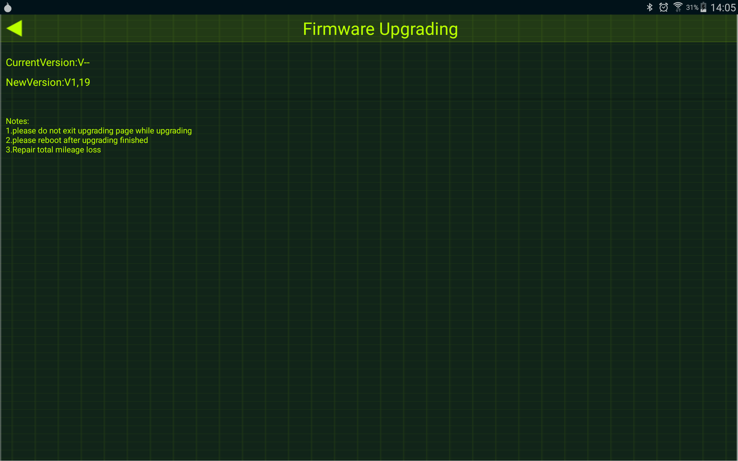

  • Bonjour à tous, Gros déterrage ;) Je suis en train de redonner vie, pour mon fils, à une KS16B qui n’a qu’environ 200 km. Le souci, c’est qu’elle a planté lors d’une mise à jour il y a fort, fort long

Non, on m'a dit que ça allait rien changer et que en débranchant la batterie le problème serai toujours là après avoir redémarré. Et aussi j'ai peur de faire sauter la garantie.
Et la procédure donné sur Facebook...quel résultat..?
Il y a 1 heure, cris6550 a dit :
ça n'a rien changé, l'application reconnaît la roue mais ne reconnaît pas la version. Dès que je lance l'update aucun avancement. Et je ne peux pas éteindre ma roue.
Pour arrêter ta roue seule solution débrancher la batterie....tu n'as guère le choix c'est ça ou expédition au sav...

Bonsoir.
Je n'ai rien fait durant la mise à jour, des que j'ai telechargé la mise à jour j'ai appuyer sur update et après aucun avancement, plus rien ne se passait. J'ai réessayé plusieurs fois depuis et rien ne se passe. Je suis quand même un peu dégoûté parce qu'aujourd'hui il faisait super beau. Je crois qu'elle va partir en sav.

Il y a 9 heures, gregpeps a dit :
Et avant le premier essai de  MAJ , tu voyais bien la version en place, on est d'accord ?

Il y a 6 heures, Gyroroue-shop a dit :
Oui, avant c'était marqué currentversion:  V1.13
