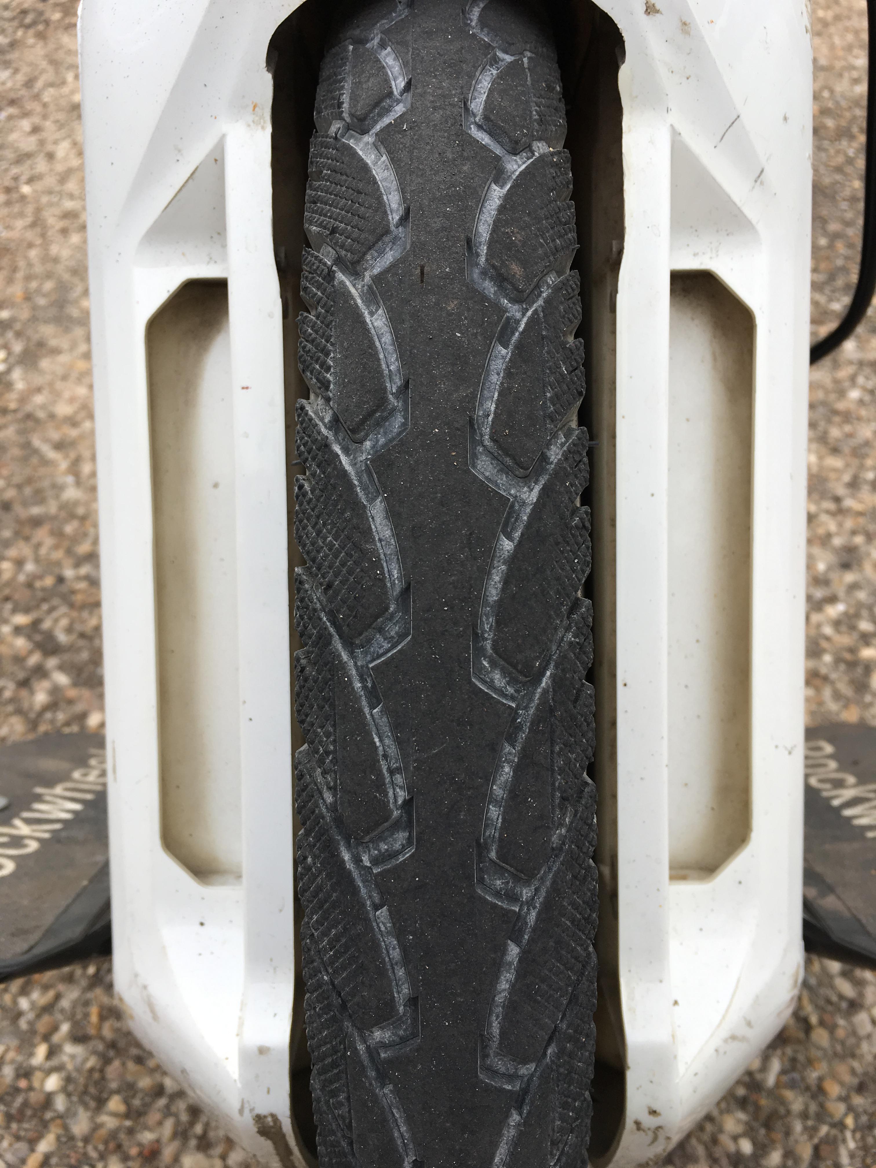

il y a 11 minutes, Enah pets a dit :
Je pense que cela est du à sa forme géométrique plus "pointue"
Avec l'usure et une pression (un peu) moins élevée, peut-être retrouveras-tu un comportement plus adéquat ?
Modifié par minch

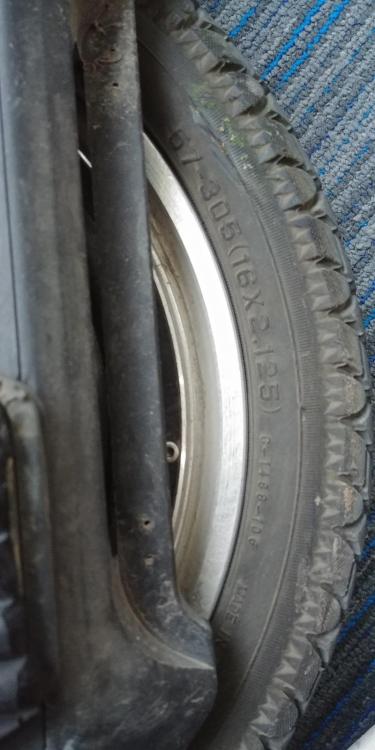

  • Pour info, j'ai du changer mon pneu pour cause d'usure J'ai d'abord commandé sur le pneu 16'' 2.125 sur Urban Store. Il s'est avéré que les références n'étaient pas les bonnes, il s'agit du pneu

    Non, c’est en prévision. comme j’ai crevé la semaine dernière et que j’en ai profité pour tout démonter et nettoyer, je me suis dit que c’ était l’occasion de me commandé un pneu pour plus tard.
il y a 2 minutes, minch a dit :
Avec l'usure et une pression moins élevée, peut-être retrouveras-tu un comportement plus adéquat ?

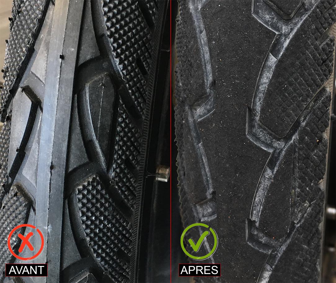

Oui @minch, j'ai pensé user prématurément la bande centrale qui "dépasse" de la bande de roulement et baisser un peu la pression.
A voir.
Problème résolu,
le souci venait de la bande de roulement surélevée, un coup de lime et quelques minutes plus tard,
je retrouve les sensations et le contrôle du pneu d’origine, impec !
je valide donc ce pneu mais avec la modification indispensable. ?

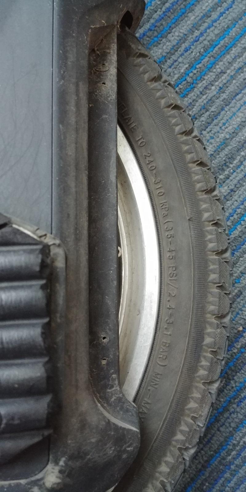

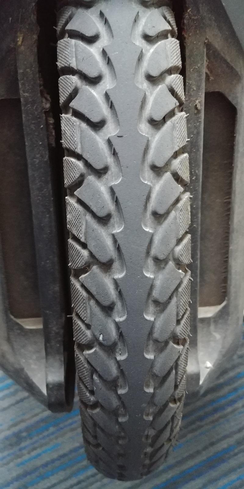

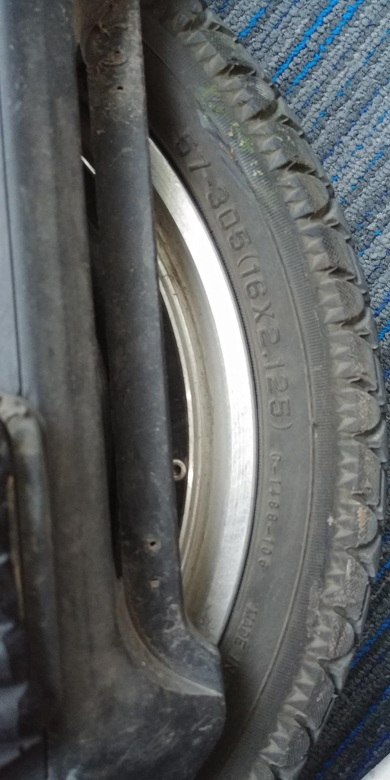

On 4/30/2019 at 11:36 AM, Enah pets said:
Je continue mes recherches, je vais sans doute commander le pneu sur ali que @Timon à conseillé, sauf si je trouve une échoppe en France qui peut me le fournir.

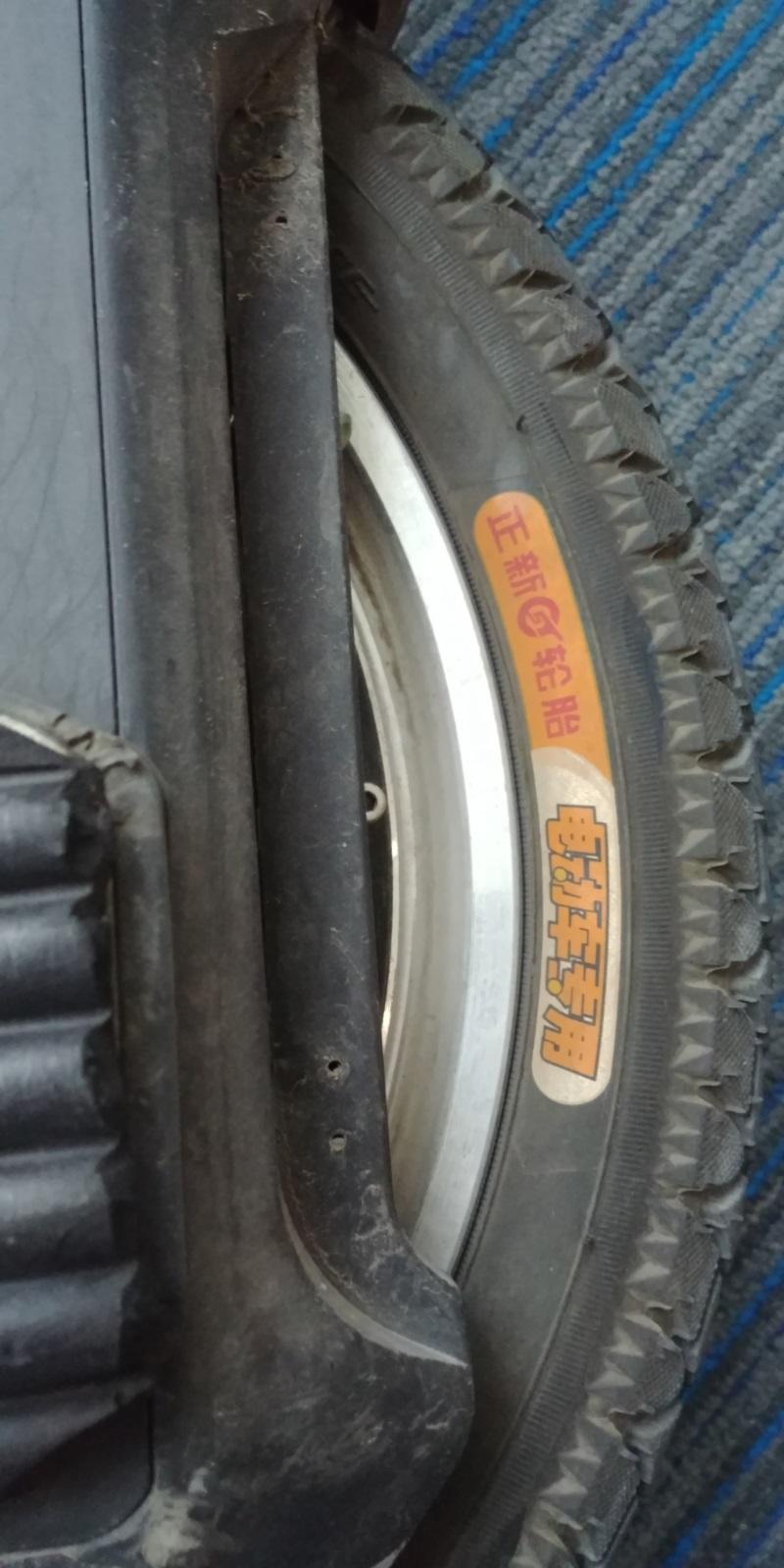

La structure de ton pneu ressemble un peu a celle que j'ai. Je n'ai pas refait les mesures de mon côté mais en comparant les indications il n'y a que les valeurs de pression qui diffèrent
il y a 19 minutes, Timon a dit :
Merci, j'en ai commandé un quand même, histoire de comparer ...

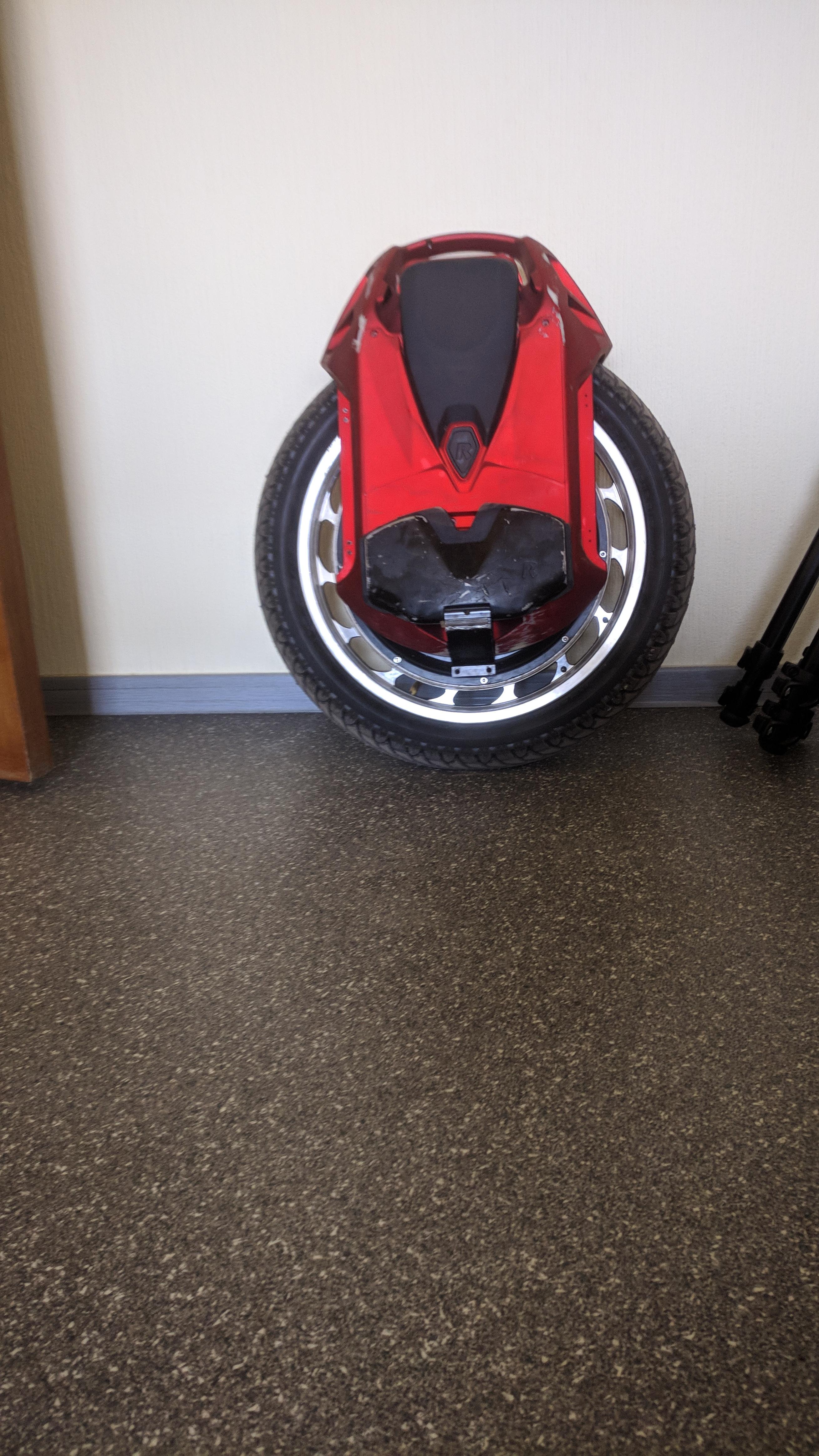

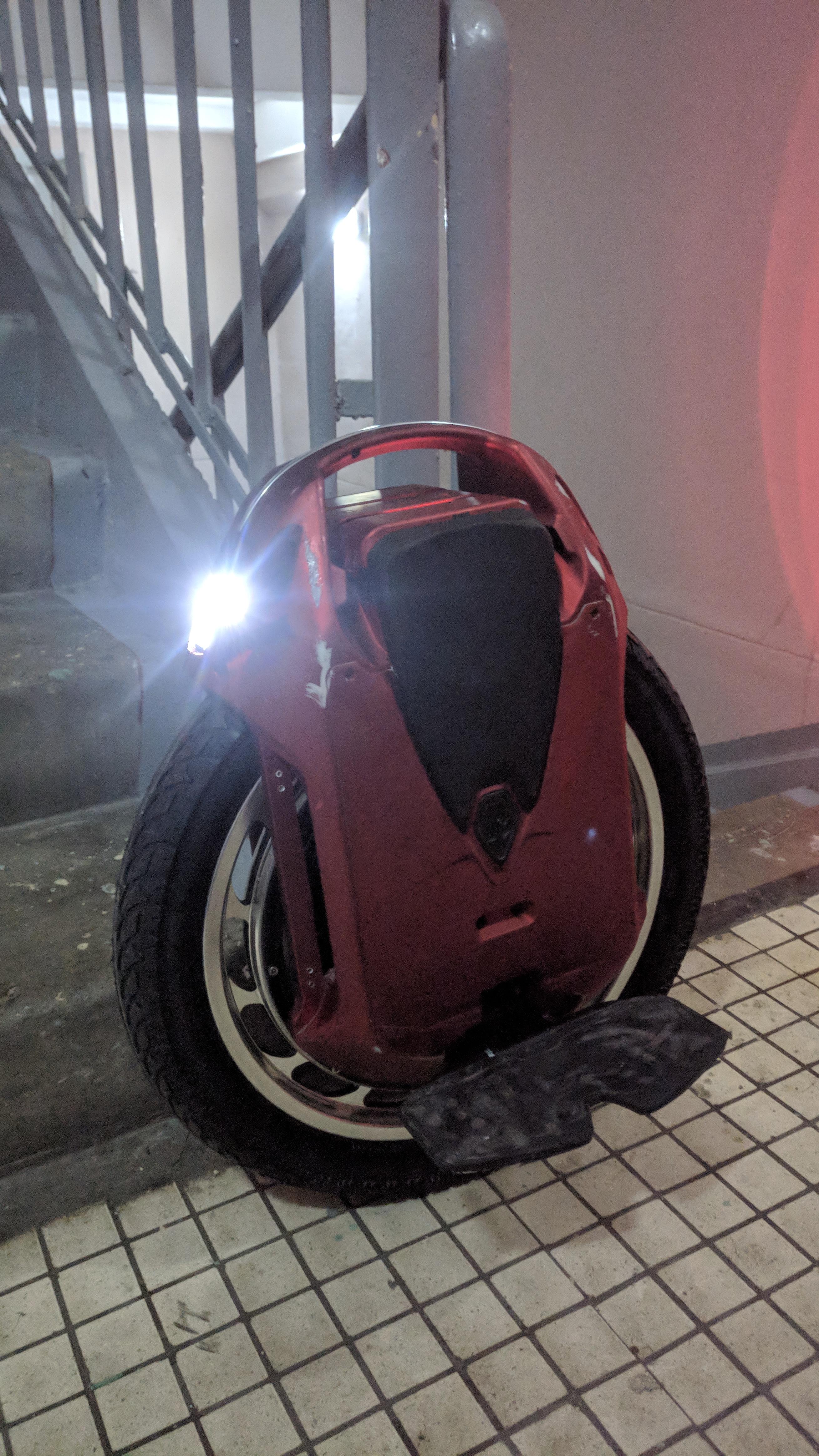

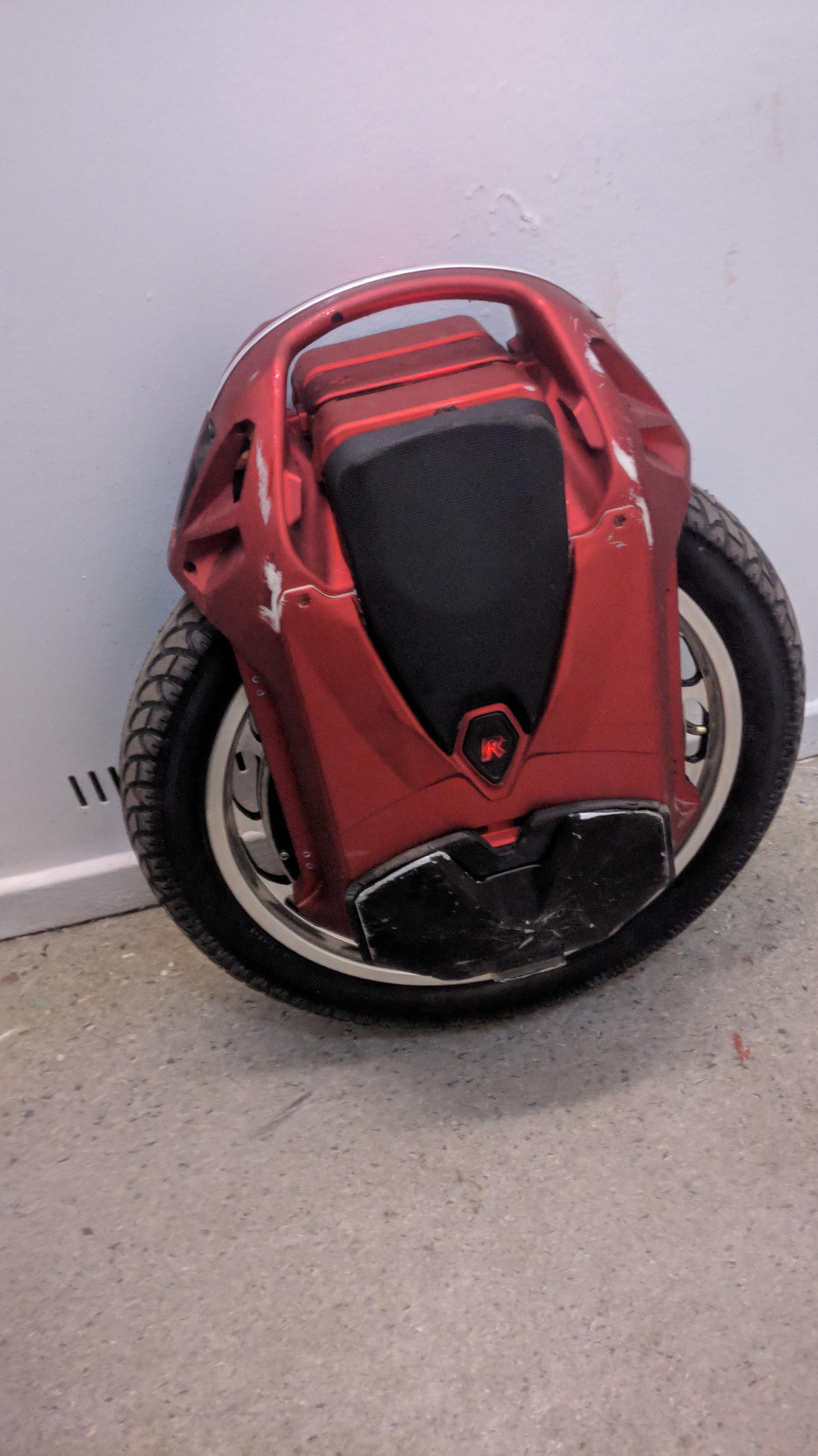

Le 05/04/2019 à 04:14, Илья Чумаков a dit :
This my Rockwheel GT18 (16)
Connaitre les modifications, les pieces utilisées pour parvenir à ce résultat me plairait vraiment ! j'ai tenté de lui écrire mais je n'ai jamais eu de réponse!
Moi j'ai mis aussi un pneu de 16x2,5 pneu CST c'est bien sympa et stable. Maiduscoup un peu moins maniable
