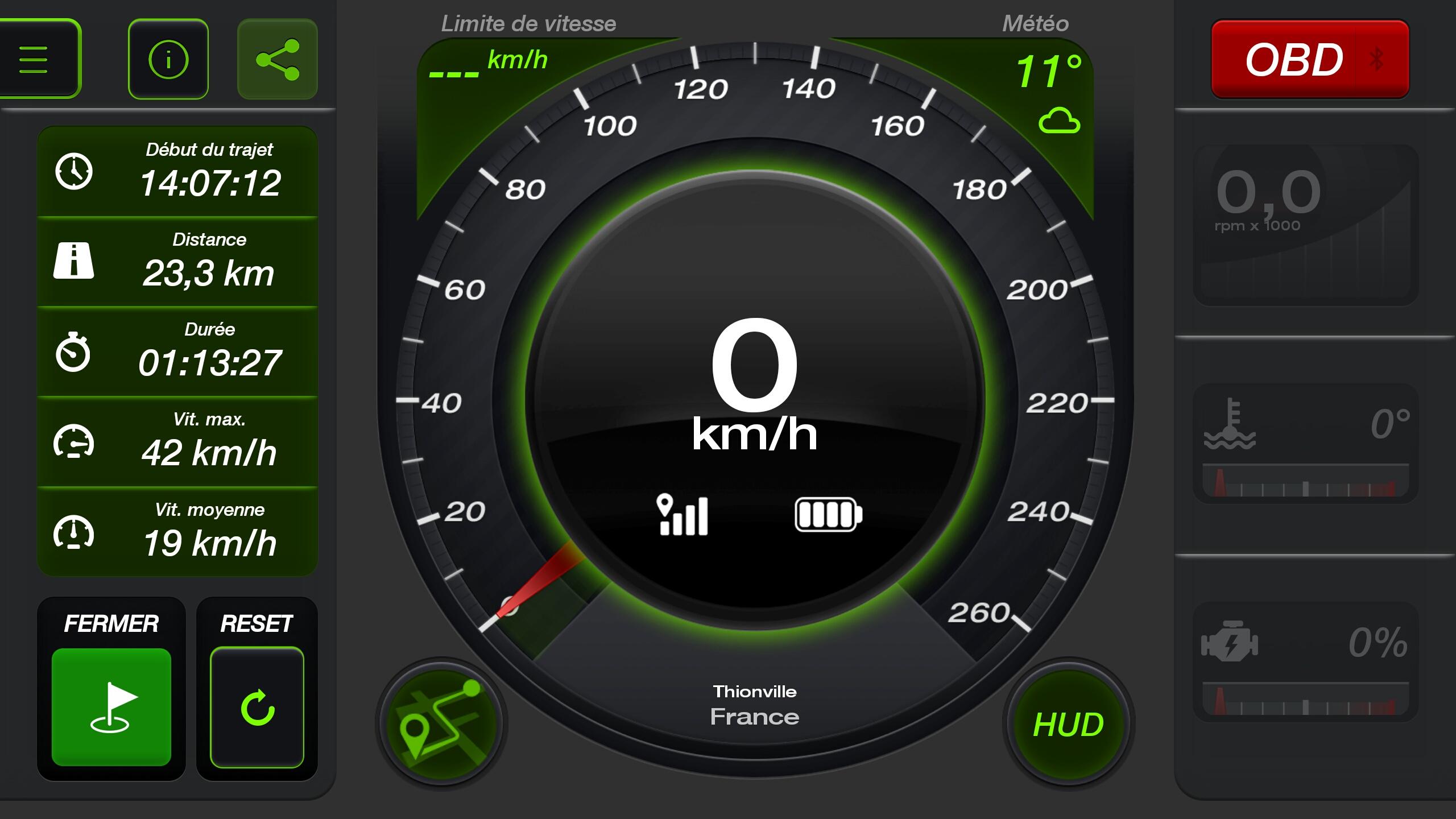

possesseur de la ZERO 8, j'ai achetée une 2ème trot pour faire des ballades avec ma femme, ma nouvelle trot: SpeedWay super mini 4 pro.
Répartition:
pour ma femme (60kg): la ZERO 8
pour moi (99kg): la SW mini 4 pro
Réglages pour la ZERO 8: P12 sur 1 (démarrage en douceur pour les petits 60 kg de ma femme)
Réglages du couple au max sur la SW mini 4 pro: P7 sur 0 (pour décoller au mieux mes 99 kg !)
Côté vitesse, et malgré mon poids plus lourd, légère tendance à aller un petit k/h plus vite avec la SW mini 4 pro, par contre même avec le couple au max la SW mini 4 pro reste derrière la ZERO 8 au départ arrêté (logique, 99 kg contre 60 kg); pour info, les 2 trot réglées couple maxi et roulées par moi me laisse la même impression de vélocité au démarrage.
Côté autres différences perçues: la SW mini 4 pro va un poil plus vite avec mes 99 kg (environ 42 km/h au GPS, contre plutôt 40 avec la ZERO 8, dans les même condition, terrain plat, bien lancé et sans vent); côté freinage, vraiment plus progressif et efficace sur la SW mini 4 pro et côté confort, avantage aussi à la SW mini 4 pro, meilleure absorption des irrégularités de la route  et l'impression d'être moins en bout de course des amortisseurs avec mon poids, comme s'ils avaient un peu plus de marge avant de talonner (problème moins important pour ma femme avec ses 60 kg).
Autre avantage pour mon 44 fillette en chaussures, la SW mini 4 pro avec son deck plus large et plus long que la ZERO 8 me donne plus de confort et de possibilité de positionnement des pieds.
capture d'écran suite à une petite ballade faite aujourd'hui (les 2 trot au consommée environ 50% d'autonomie, avec peut-être un peu plus de conso sur la SW mini 4 pro, mais difficile de se fier au compteur des machines):
en espérant que ce petit retour puisse aider les indécis entre ces 2 machine (ma préférence perso est sans appel: la SW mini 4 pro)
Jean-Luc
