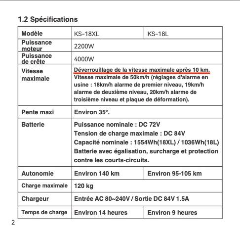

il y a 5 minutes, cadzy a dit :
Bizarre ! 🤔 peut-être une modification dans l'application des réglages de la roue ?
Je suis allé voir chez les ricains, eux sont à 120 miles avant déblocage (197 kms)
ça doit être la nouvelle jauge chez kingsong.
OK! ceci explique cela ! j'espère que c'est modifiable dans l'application moi j'avais trouvé ça long sur 20 km 😲, au moins tu sais la manier maintenant car à petite vitesse je trouve ça presque plus fatiguant
il y a 4 minutes, cadzy a dit :
Bah j'ai fait de la mania, j'allais beaucoup en ville ou au Skate Park, ou sur les parkings,
et de temps en temps une balade pour monter le compteur
en fait moi j'aime surtout la mania et le Off Road, rouler en ligne droite, ça me gonfle presque, je ne prend pas grand plaisir
à enquiller 30 bornes en ligne droite, je l'ai fait un peu bien sur pour monter le compteur mais bon ...
Enfin maintenant elle est "Open Bar" 😄 Yessssssssssss 🥰
Je suis sur de ce que je dis en fait....
Parfois l app kingsong est pas clair avec ça...
il y a 1 minute, v5f06 a dit :
Moi aussi !
J'ai bien trouvé 200 kms sur plusieurs sources en France, et 120 Miles aux states
et SURTOUT, je viens de le vivre en Live (aujourd'hui) , et j'ai tout essayé, rien à faire pour
déverrouiller avant 200 kms, et à 201 kms elle s'est déverrouillée.
Et je savais qu'elle se débloquerait à 200 bornes, et c'est ce qui s'est passé.
Quelques exemples :
"and then the full speed unlock after 200 km riding.. it sucks"
"The same goes for the 200 km mark..."
"Question, is there anyway to bypass the 125mile speed limit lockout?"
"I rode my 200km to unlock my 18L.. motherboard broke and got it replaced.. and i have to ride another 200km to unlock it now.. lol"
Alors lui, il l'a déverrouillée, puis il a cramé la carte mère, Obligé de refaire 200 Bornes avec la nouvelle carte 🤣🤣🤣
Etc etc etc ... y'a même des Topics ICI qui parlent de ces 200 kms, faudrait que je retrouve ... tte façon je viens de le vivre en Live.
J'ai même trouvé une réponse de Kingsong aux states à ce sujet, leur argument tient la route :
Ils expliquent que plus de 90% des pannes surviennent à l'allumage de la roue neuve ou bien dans les 100 à 200 kms qui suivent,
et que, comme ce sont des gens qui prennent soin de leur client Patin Couffin, ils ont fixé cette limite pour qu'en cas de problème, il y ait moins de Bobo.
Il y a effectivement des cas ou 5kms débloque une vitesse, 20kms débloquent une autre et 200 Full power
On trouve de tout sur les Forums, ce qui est certain c'est que sur la mienne j'avais les limites sur l'appli à 40kmh depuis le premier km
et elle était bridée à 25, SANS ALARME, juste impossible d'accelerer plus, et elle s'est débloquée à 200, pas 199 !
Je pense qu'il y a eu plusieurs versions du soft et plusieurs valeurs de limite.
La mienne c'est 200 tout rond, comme je l'attendais.
Wizzzzzzzzzzzzzzzzzzzzzzzzzzzzzzzzzzzzzzz
Oui effectivement c'est très disparate ! moi c'était limité à 20 km/h pendant 20 km sur ma ks18l ...
La limite des 200km était pour les firmware inférieur a 2.0
J ai eu plusieurs ks18L et 18xl neuve ,de mémoire c était 20km ou 25km mais il se peut que c'était moins (10km) et que je me tapait 10km de trop a basse vitesse,l application étant catastrophique ou bien lorsque 2 application était utilisé (une en tâche de fond) l'App kingsong a tendance a redescendre les limite.
Regarde tu verra que les post mentionnant 200km sont des post qui date entre 2018 et 2021 max....
Pour résumer,
Roue du 21/01/2026 (facture)
Fabrication : on ne sait pas (d'ailleurs si quelqu'un sait comment on connait la date)
Firmware 2.23
Roue Bridée jusqu'à 200 km > Débridage 200 Kms PILE (Pas 199).
Montée pneu 2.75-14 (origine 2.50)
Ravi de cette Roue géniale 🥰
D'ailleurs je vais rouler 😄
Wizzzzzzzzzzzzzzzzzzzzzzzzzzzzzzzzzzzzzzzzzz
