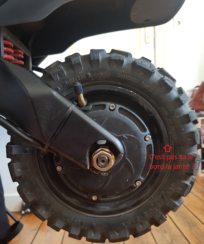

Donc si je comprend bien l'idée serait de mettre ce repère contre le haut de la jante (sur le coté). Donc il serait possible de le faire sans démonter le pneu, est-ce correct ? Tu n'explique pas mal, je n'ai juste pas d'assez bonnes connaissances en la matière.
Est-ce ceci :
Donc si je comprend bien je pourrais le faire sans démonter le pneu ?

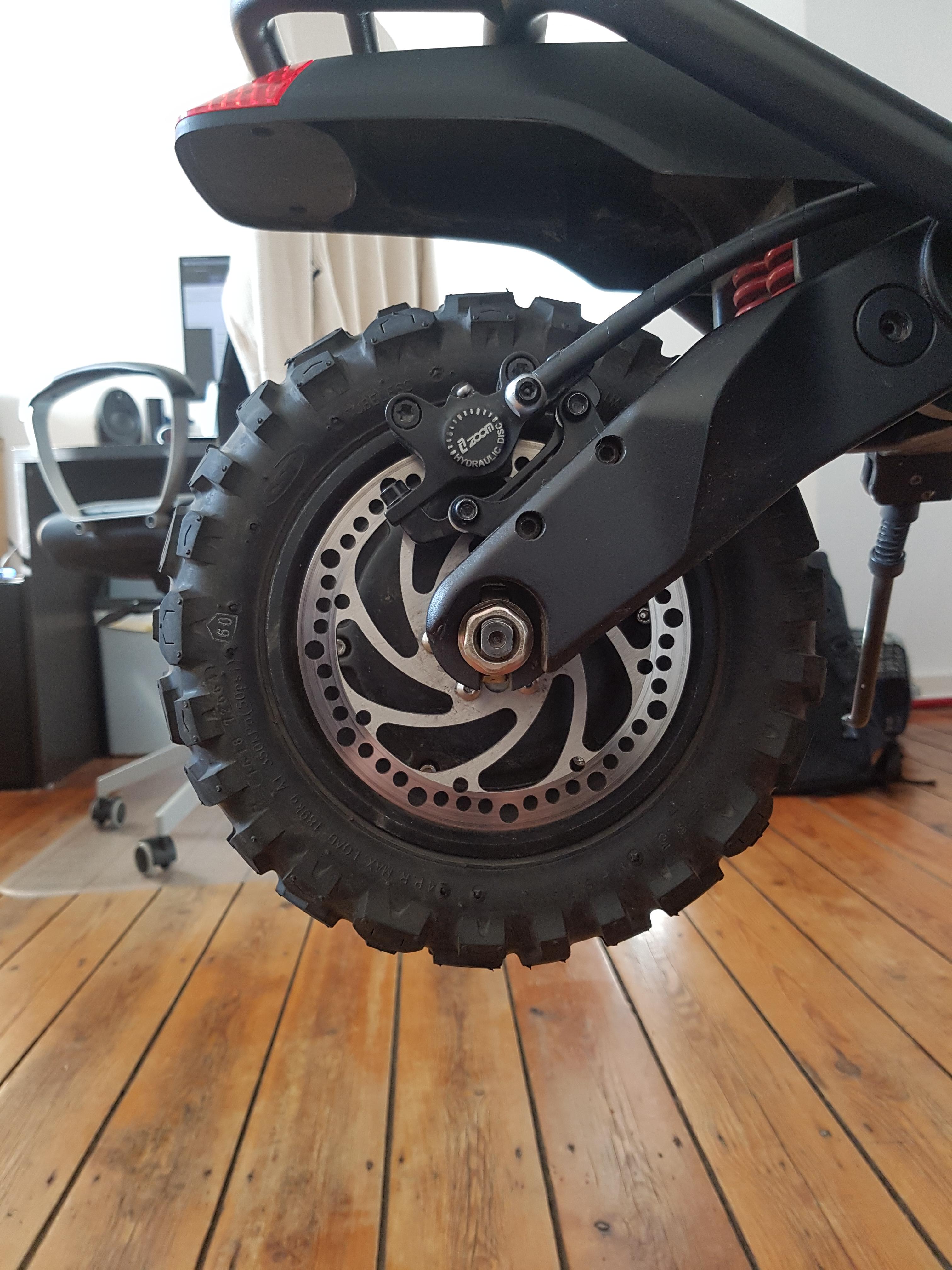

Flèche bleue de face, à ras du bord de la jante , pas du disque donc coté opposé (tu sais déjà que le disque est voilé) ,comme cela tu verras le voilage de la jante et si ça tourne rond
Mais si je me fie à ta photo trait jaune, c'est clair que ton pneu est complètement mal ajusté, regarde le cercle sur le pneu par rapport au disque, si c'est pareil au niveau de la jante c'est pas bon
Modifié par Christian-91
Pas du, sur la photo à la position du disque et l'angle de vision ?
Modifié par TexMurphy
il y a 4 minutes, TexMurphy a dit :
Pas du, sur la photo et la position du disque et l'angle de vision ?
Oui c'est trompeur, une photo du côté opposé serait préférable, pour ne pas être trompé par l'angle de vision :)

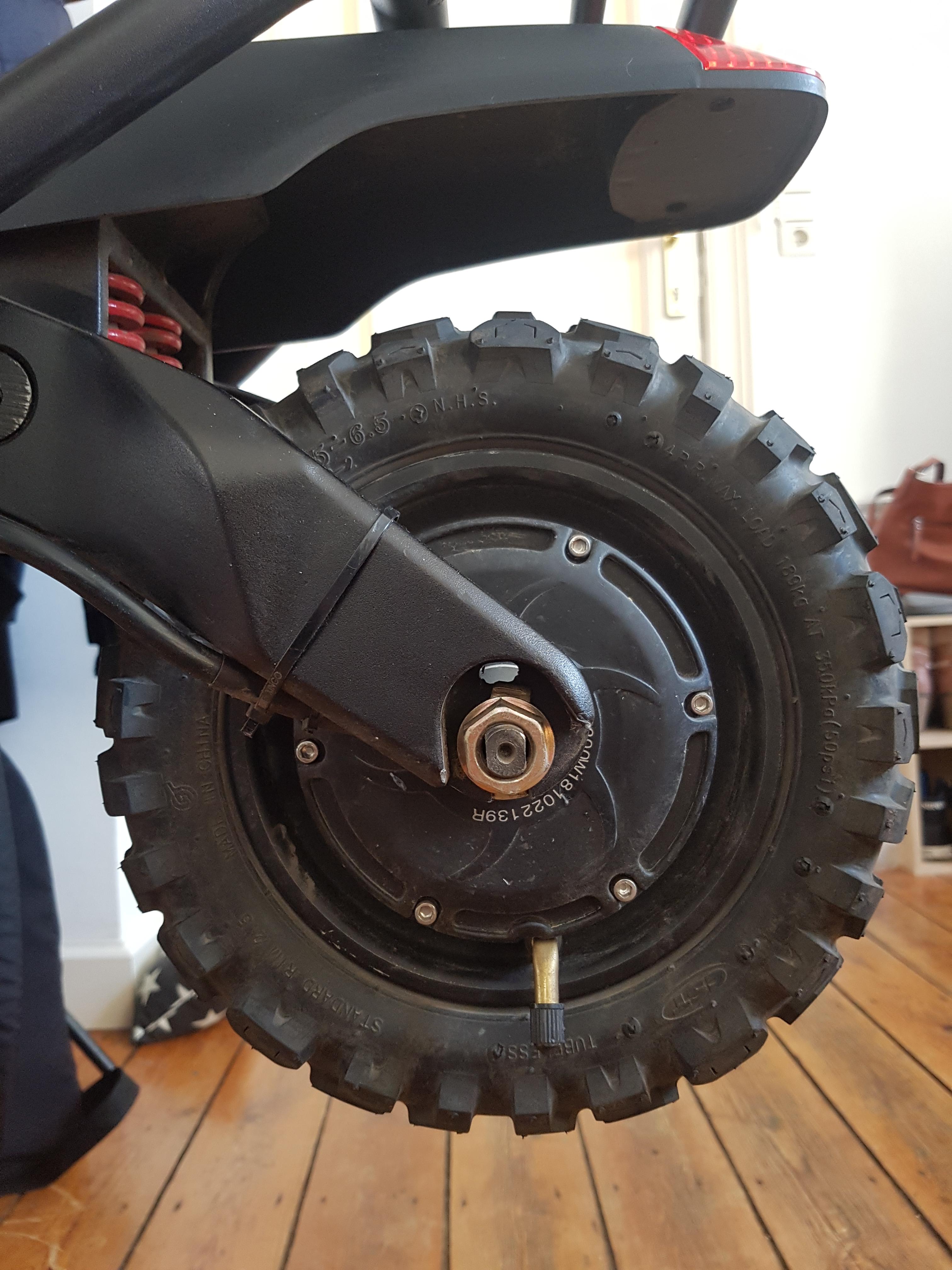

J'ai essayé de prendre des photos le plus aligné possible. Voyez-vous toujours des soucis relatifs à la position du pneu ?
Je devrais donc mettre un fil électrique tout contre la flèche rouge sur l'image ci-dessus (perpendiculairement à la roue) pour voir si le fil ne touche plus la roue à certain endroits ? C'est bien ça ? Et ensuite repeter l'opération pour l'autre coté ?

C'est pire que ce que je pensais...
Naaan je déconne :biggerGrin: Sur les photos, tout à l'air normal concernant les pneus
il y a 29 minutes, TexMurphy a dit :
