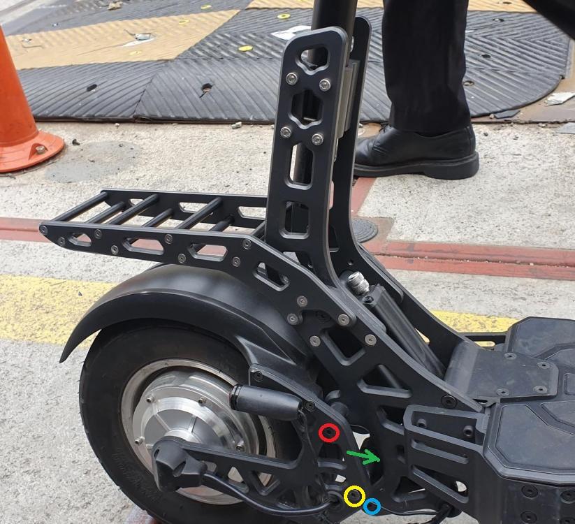

Je n'ai toujours pas bien compris le fonctionnement du train arrière, il n'y a pas encore eu de détail là-dessus. Sur une photo, on peut deviner (?) la présence d'une pièce triangulaire articulée qui peut servir à compresser la suspension . La pièce sombre flèche verte :
Donc le bras oscillant qui supporte la roue pivote (sens horaire quand on comprime) autour de l'axe rouge, il entraîne la pièce "mystère" par l'axe jaune. Cette pièce tourne (sens trigo) autour de l'axe bleu (solidaire du châssis), et on a bien l'impression que cette pièce est liée à la suspension un peu plus loin. @helyxir avait parlé de biellettes de renvoi, j'ai bien l'impression qu'il avait raison, et il est donc possible que les amortisseurs soient identiques...
