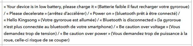

Juste pour enfoncer une porte ouverte, je rappelle qu'une gyro-roue ne se bouscule pas : il faut un pilotage souple. Par principe, une variation d'équilibre du pilote provoque une variation de vitesse de la roue... si elle en est capable. De la douceur laisse le temps à la roue de susurrer aimablement un certain nombre de choses :
Maintenant que le tonitruant "Hello KingSong" a été éliminé (lors du power-on), je pense qu'il est nécessaire de laisser et respecter les messages vocaux.
Edit : je ne retrouve pas dans cette liste le message "please slow down" qui serait (?) associé au tilt back , alors que le "please decelerate" serait pluôt le bip3. A confirmer mais c'est sans importance, dans les 2 cas = calmos.

Il y a 3 heures, Gyroroue-shop a dit :

Il y a 13 heures, Techos78 a dit :
Normal, c'est un message vocal utilisé chez Inmotion ;)
