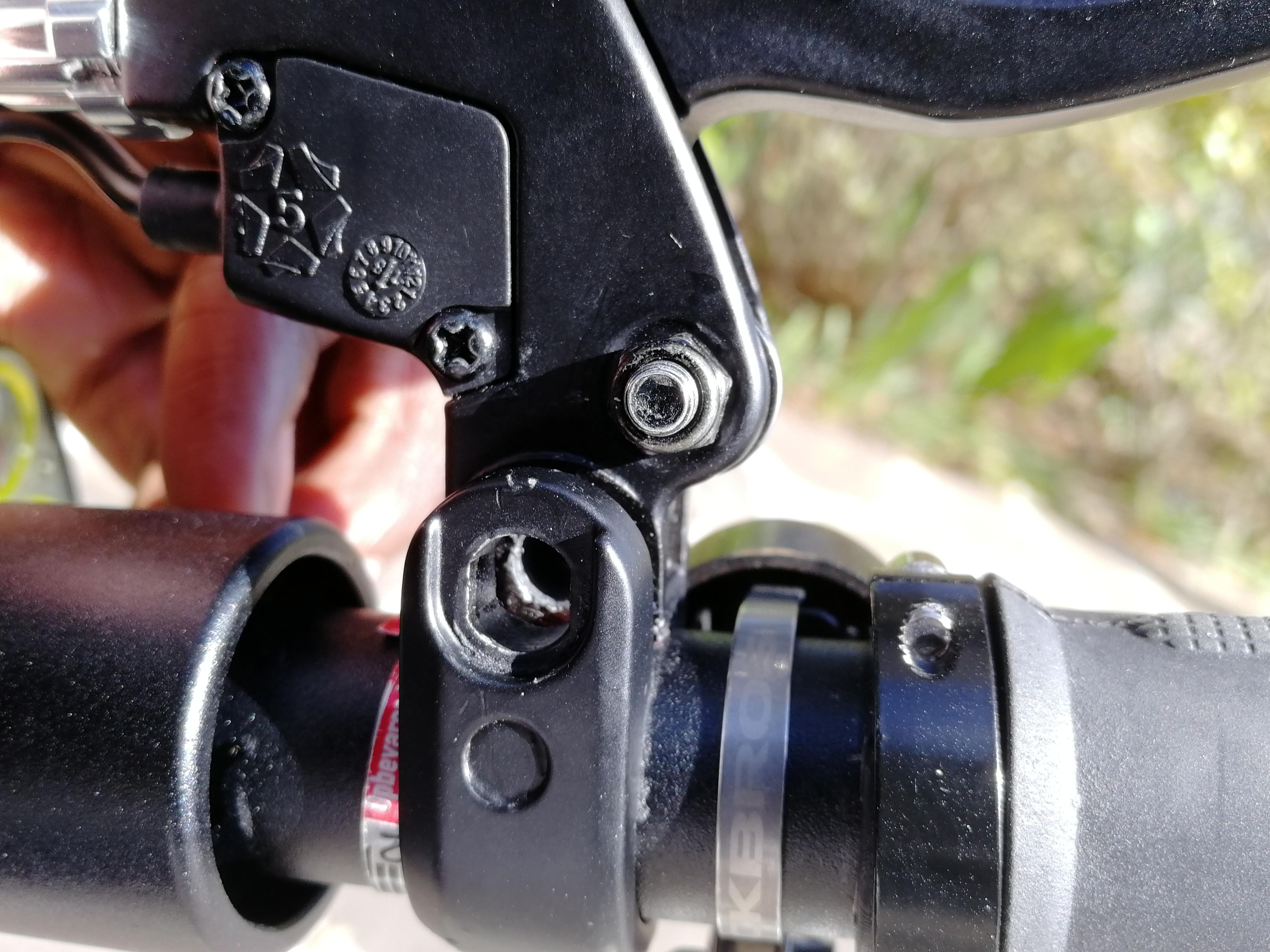

Bonjour à tous,
Aujourd'hui j'ai perdu cette vis car celle-ci tournait dans le vide. Ça tenait un peu près avec du frein filet jusqu'à présent.
Quelqu'un aurait-il la réf de cette vis, ou une solution alternative étant donné que le filetage.ne doit pas être en bon état ?
La surface de l'autre côté n'étant pas droite, j'ai peur que ça pose problème par la suite. N'y a-t-il pas moyen de retracer le filetage ?
Si quelqu'un a le diamètre de cette vis, puis-envisager le diamètre au-dessus ?
