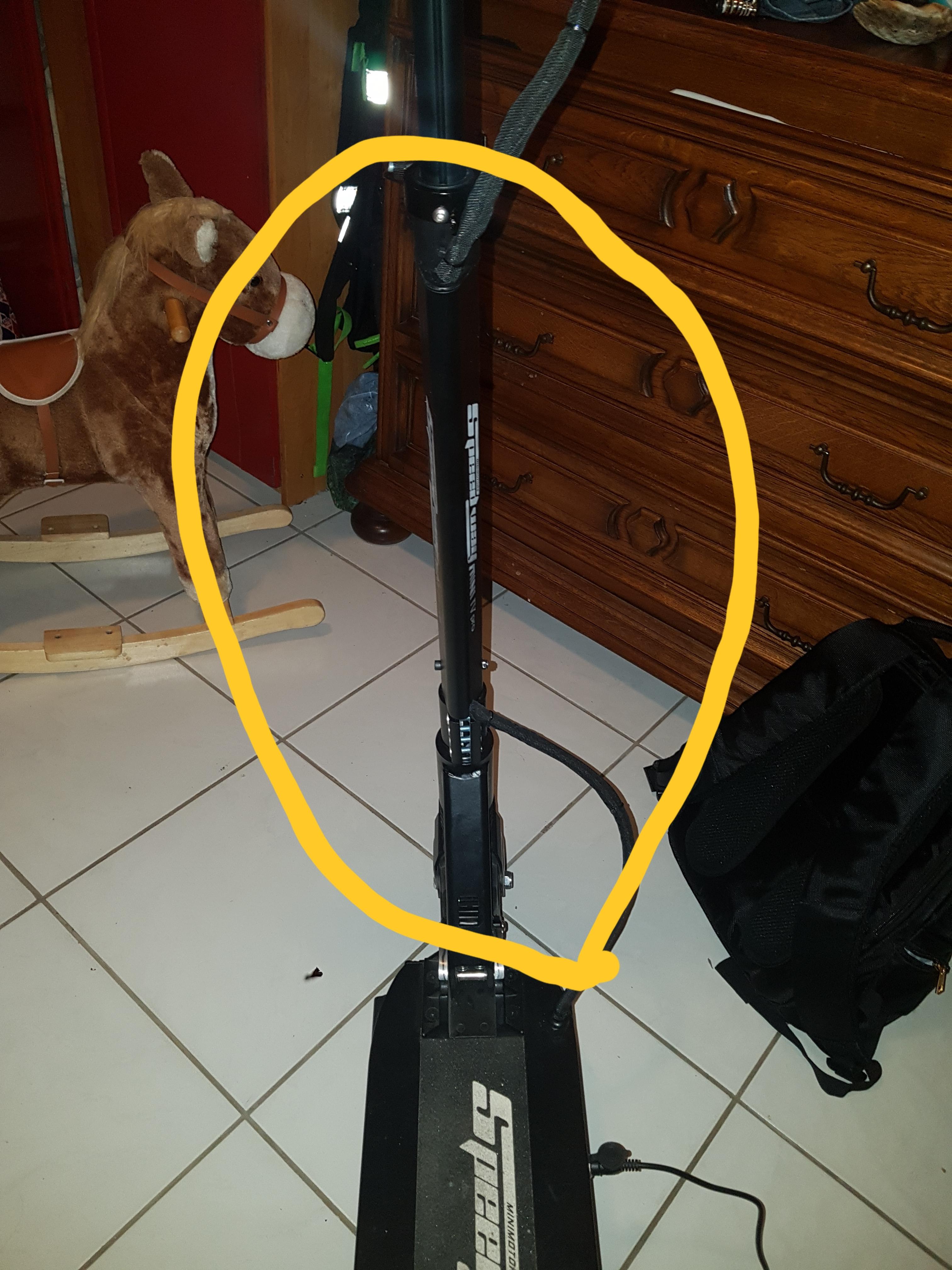

Salut les gas jai une speedxay mini 4 pro depyis 1 mois , niveau puissance, acceleration, vitesse , confort je suis tres satisfait , seul probleme les vis qui ce dessèrre asser souvent mais ca ce nest plu un secret. Par contre je vous explique mon probleme , jai la bare du guidon celle avec marquer speedway qui est de forme triangulaire qui est legerement de traver, ce qui a tendance a me mettre le guison de travers, elle nest pas centré jai dévisser la vis noir quil y ha jai essayer de re axer la bare mais le probleme et que la vis noir nest plus axé au tube filleté qui ce trouve a l'intérieur, donc inposible de remettre la vi que faire soi je la renvoie en sav et je retrouve le velo pendant un petit moment :( , soit jesseye de plus démonté moi mais jai peur de ne pas pouvoir bouger ce tube filleté ou de cassé un truc en demontant , je cest pas trop ce qui ce cache derrière tout ca , si quel quun pourrer m'aider ce serer cool ??
Marwa tu ha ca? La roue et aligner droite je suis perpendiculaire par rapport au dec et on voit que ce nest pas droit le logo sort plus dun côté que de l'autre...
Non, je n'ai pas le mm problème que toi... Moi le prbm se situe au niveau de la barre réglable en hauteur ( il y a jeu permettant une légère rotation ) et dc guidon désaxé de la roue et c est un peu chiant parfois...
Bonjour, c’est rien il faut juste resserrer l’attache rapide et le tour est joué. Si le guidon tourne vérifier le serrage de la petite vis qui se trouve sur l’anneau de cette attache rapide.

Le ‎08‎/‎09‎/‎2019 à 12:41, Platinor a dit :
