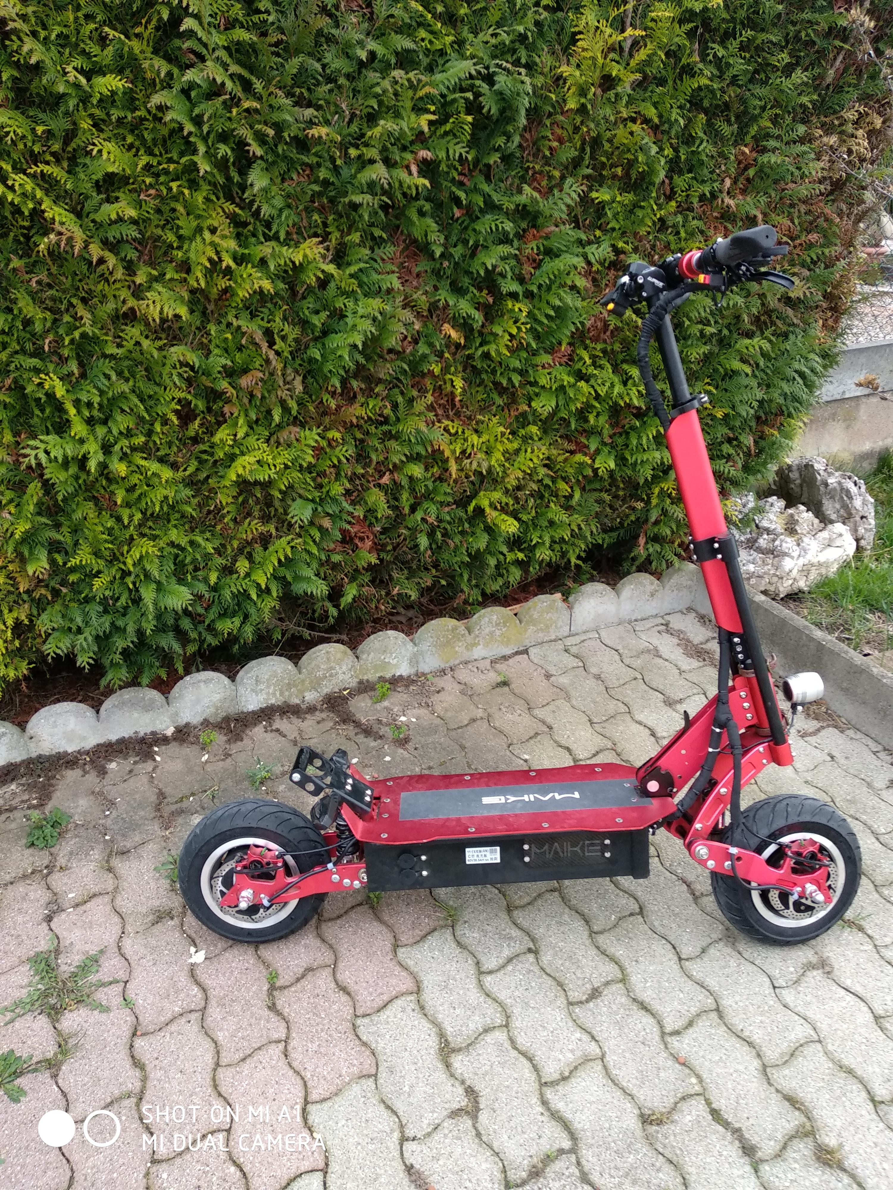

Il y a 3 heures, luna68 a dit :
Oui JJK en positionnant l’amortisseur sur l'axe le plus haut (via la photo) et en resserrant un peu la pression des ressorts pour compenser la hauteur. Après les amortisseur c'est pas des compétition faut que je regarde pour en trouver d'autre au cas ou .
ha OK, malin comme système, effectivement c'est juste des ressorts, tu peux changer pour du gaz ou de l'hydraulique.

  • joli travail de suspensions, je crois que c'est ce que j'ai vu de plus efficace en matière de trott. dommage que l'assiette soit complètement sur l'arrière....on la voit nettement talonner alors
il y a 59 minutes, JJK a dit :
une suspension pour être efficace est rarement confortable
Heureusement que tous les fabricants ne l'applique pas à la lettre.
Modifié par helyxir
c'est sur...on aurait tous les fesses en bois et la DS n'aurait jamais vu le jour ?
la classe elle envoie du lourd !  tu a du l'acheter dans la même société que ma mkk4s

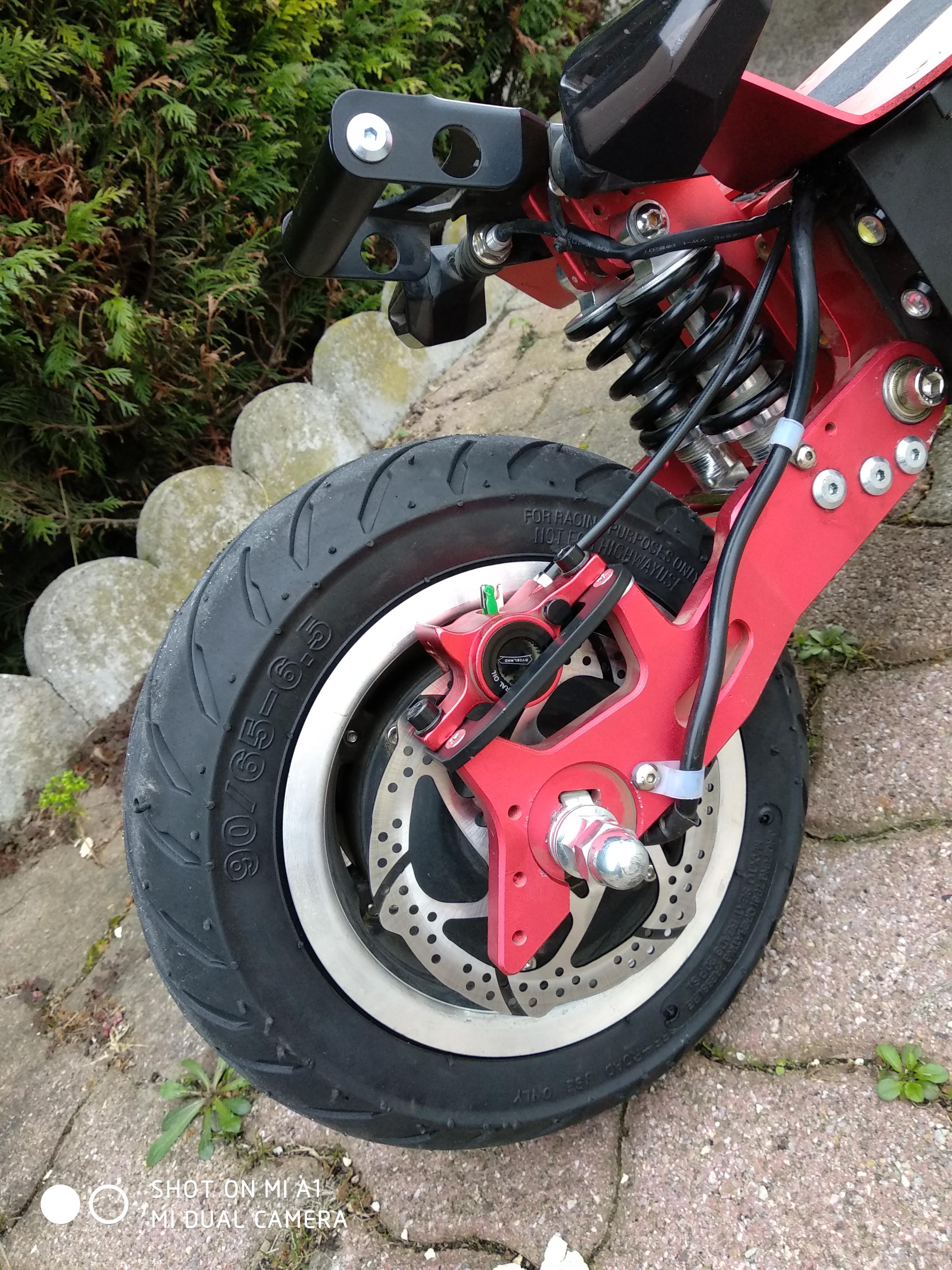

 j'ai aussi penser a changer les amortisseur pour des gaz , mais je trouve pas , car quand j’accélère l’arrière se couche et la roue avant patine !! mdr
Tu dois pouvoir adapter les mêmes amortisseurs que celui que tu as sur l'avant.
Ça ressemble à des A5 à gaz qui doivent avoir une valve de gonflage te permettant de les adapter à ton goût. Si c'est le cas, contacte ton fabricant.
Tu as même l'occasion de faire le test de voir s'il passe puisque tu l'as déjà.

Il y a 9 heures, helyxir a dit :
Oui je vais test ce week-end pour voir si ya moyen de le mettre derrière ,merci ;)
