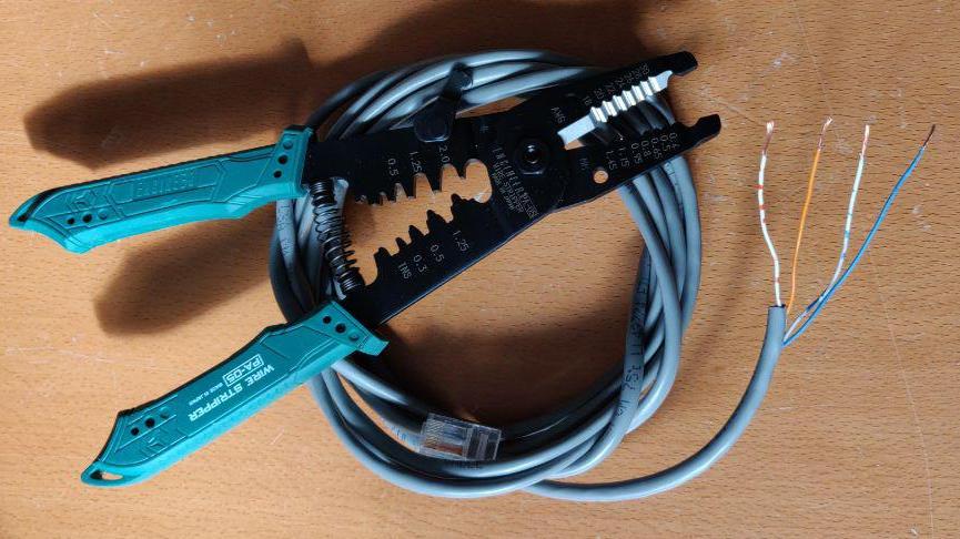

Bon, ce matin, petit entraînement à dénuder les fils fins avec ma belle pince toute neuve, déjà ! ?
