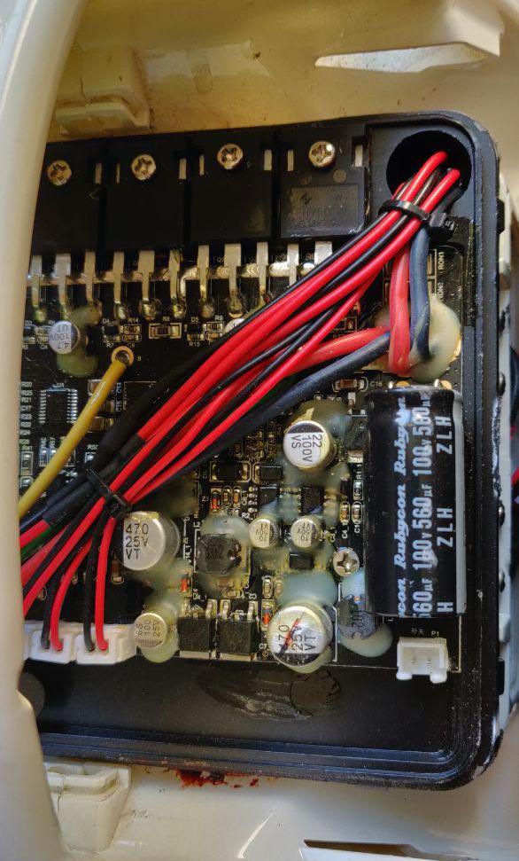

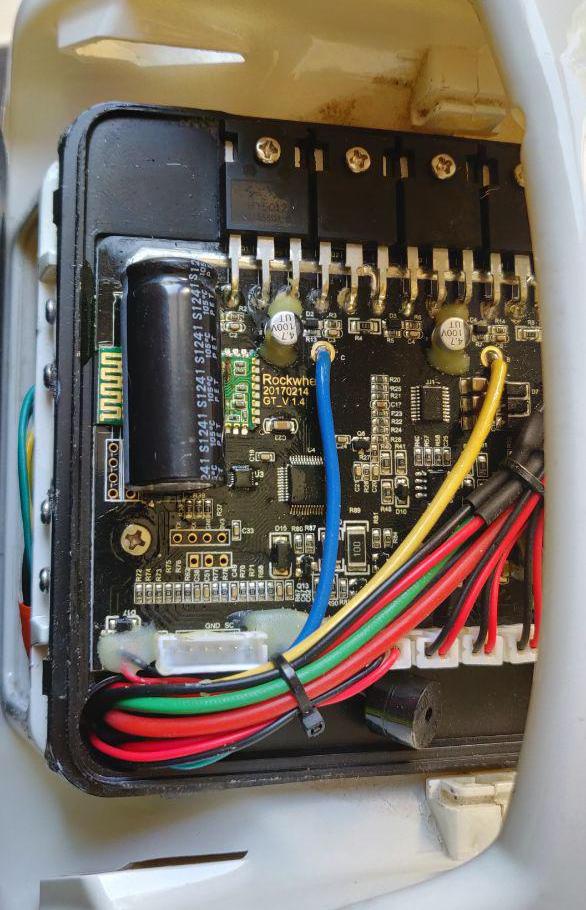

sbouju Posté(e) le 12 avril 2019 Auteur Partager Posté(e) le 12 avril 2019 Logement de la carte mère découvert, mais je ne suis guère avancé: rien qui ne me saute aux yeux ! Lien vers le commentaire https://www.espritroue.fr/topic/8044-la-tremblante-de-la-gt16-est-elle-curable/page/3/#findComment-182837 Partager sur d’autres sites More sharing options...
Scrounch Posté(e) le 12 avril 2019 Partager Posté(e) le 12 avril 2019 Moi les dégâts etaient visibles derrière au niveau des mosfets, mais cela ne veut rien dire, ça peut cramer sans trace! Lien vers le commentaire https://www.espritroue.fr/topic/8044-la-tremblante-de-la-gt16-est-elle-curable/page/3/#findComment-182838 Partager sur d’autres sites More sharing options...

Enah pets Posté(e) le 13 avril 2019 Partager Posté(e) le 13 avril 2019 Existe-t-il une méthode pour tester les mosfets avec un multimètre par exemple ? Sur la première photos, il me semble que les soudures ne sont pas très « propres ». Lien vers le commentaire https://www.espritroue.fr/topic/8044-la-tremblante-de-la-gt16-est-elle-curable/page/3/#findComment-182943 Partager sur d’autres sites More sharing options...
Scrounch Posté(e) le 13 avril 2019 Partager Posté(e) le 13 avril 2019 (modifié) Ce qui me surprend, après avoir visionné plusieurs photos de différentes cartes mères, elles n'ont jamais la même finition, sur la mienne par exemple, la moitié des mosfets n'avait pas de soudures d'un côté pas trop de kafuter, et derrière j'avais même une partie du circuit imprimé sans coating d'isolation!!. Et d'autres il y a tellement de kafuter que tu ne vois même plus les éléments !!! et toutes les soudures presentes!!. Ça fait très artisanal comme assemblage! Mais ça ce n'est que mon humble avis!!! Modifié le 13 avril 2019 par Scrounch Lien vers le commentaire https://www.espritroue.fr/topic/8044-la-tremblante-de-la-gt16-est-elle-curable/page/3/#findComment-182962 Partager sur d’autres sites More sharing options...
