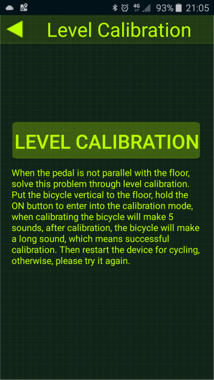

-gil- PostĂ©(e) le 6 mars 2019 Partager PostĂ©(e) le 6 mars 2019 Bonjour, Comme le dit minch, essaie de refaire une calibration, j'avais mal aux mollets aussi au dĂ©but avec ma 18l et les grandes pĂ©dales, j'ai rĂ©glĂ© le problĂšme en calibrant la roue un peut plus en avant, il m'a fallu plusieurs tentatives pour trouver une position confortable aujourd'hui. Citer Lien vers le commentaire https://www.espritroue.fr/topic/8127-pedales-xl-et-mollet/#findComment-175165 Partager sur dâautres sites More sharing options...
Cobra PostĂ©(e) le 6 mars 2019 Auteur Partager PostĂ©(e) le 6 mars 2019 Ms la calibration c'est seulement pour les positions laterales si je ne m'abuse et non les positions avant arriĂšre. Citer Lien vers le commentaire https://www.espritroue.fr/topic/8127-pedales-xl-et-mollet/#findComment-175172 Partager sur dâautres sites More sharing options...
Minch PostĂ©(e) le 6 mars 2019 Partager PostĂ©(e) le 6 mars 2019 il y a 11 minutes, Cobra a dit : Ms la calibration c'est seulement pour les positions laterales si je ne m'abuse et non les positions avant arriĂšre. C'est le contraire (ce qui ne signifie pas que tu dois l'incliner latĂ©ralement lors de la calibration, mais la maintenir le plus verticalement possible) Citer Lien vers le commentaire https://www.espritroue.fr/topic/8127-pedales-xl-et-mollet/#findComment-175175 Partager sur dâautres sites More sharing options...
Cobra PostĂ©(e) le 6 mars 2019 Auteur Partager PostĂ©(e) le 6 mars 2019 Minch je vois pas comment tu peux calibrer la position avant et arriere car qd la roue est allumĂ©e, elle est Ă la verticale. Citer Lien vers le commentaire https://www.espritroue.fr/topic/8127-pedales-xl-et-mollet/#findComment-175250 Partager sur dâautres sites More sharing options...
Minch PostĂ©(e) le 6 mars 2019 Partager PostĂ©(e) le 6 mars 2019 (modifiĂ©) Il suffit de l'incliner (trĂšs) lĂ©gĂšrement en avantâŠ. ModifiĂ© le 6 mars 2019 par minch Citer Lien vers le commentaire https://www.espritroue.fr/topic/8127-pedales-xl-et-mollet/#findComment-175251 Partager sur dâautres sites More sharing options...
Fronteix PostĂ©(e) le 6 mars 2019 Partager PostĂ©(e) le 6 mars 2019 (modifiĂ©) il y a 12 minutes, Cobra a dit : Minch je vois pas comment tu peux calibrer la position avant et arriere car qd la roue est allumĂ©e, elle est Ă la verticale. En choisissant le point de contact (du pneu, vers l'avant ou l'arriĂšre) au sol de cette verticale. J'espĂšre ĂȘtre comprĂ©hensible ? ModifiĂ© le 6 mars 2019 par Fronteix Citer Lien vers le commentaire https://www.espritroue.fr/topic/8127-pedales-xl-et-mollet/#findComment-175252 Partager sur dâautres sites More sharing options...
BatMat PostĂ©(e) le 7 mars 2019 Partager PostĂ©(e) le 7 mars 2019 Le 06/03/2019 Ă 15:49, Cobra a dit : Ms la calibration c'est seulement pour les positions laterales si je ne m'abuse et non les positions avant arriĂšre. Bon, la calibration câest pour lâassiette avant arriĂšre de la roue. 1 - Tu connecte ta roue a ton appli, 2 - tu appuies ta roue le plus droit contre un mur (prends un niveau pour avoir le niveau parfait) elle ne doit pas tanguer sur le cĂŽtĂ©. 3 - tu lances la calibrations via l appli, la roue sâĂ©teint câest normal 4 - tu donnes lâangle (ta position de conduite quoi) avant arriĂšre que tu souhaites 5 - tu rallumes ta roue elle bip 4 ou 5 fois puis longuement 6 - tu Ă©teint ta roue, elle est calibrĂ©e. Il y a des tutos partout sur la toile ainsi que des vidĂ©os. La procĂ©dure est aussi decrite dans la notice et lâapplication, il faut juste chercher quoi...  Citer Lien vers le commentaire https://www.espritroue.fr/topic/8127-pedales-xl-et-mollet/#findComment-175460 Partager sur dâautres sites More sharing options...
