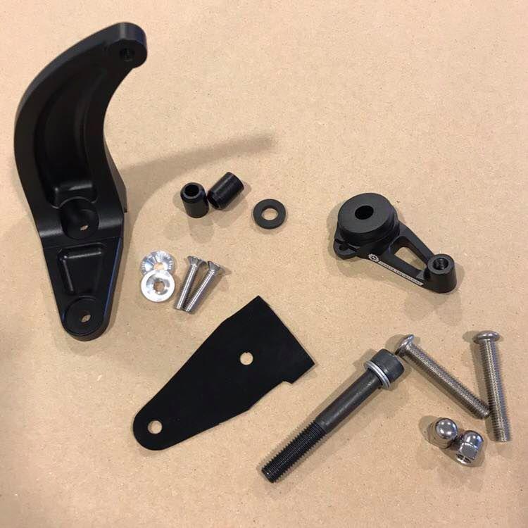

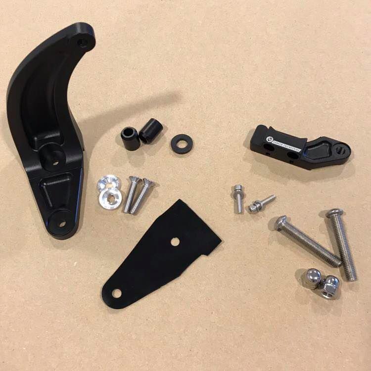

J’ai donc réussi à concevoir 2 kits.
Un pour Ultra, avec points de fixation sur le deck (les 2 vis du milieu, devant) et sous la vis M10 de la colonne de direction.
Il est compatible DT1, DT2, Limited, ainsi que Raptor avec ajustement des entretoises. Je ne vois pas de raison que ça ne monte pas sur une 2060, mais je n‘ai pas testé.
Un pour Thunder, avec points de fixation sur le deck (les 2 fixations existantes au milieu devant) et sur l’emplacement prévu pour le porte accessoires à l’avant.
Il devrait en toute logique être compatible DT3, cela sera vérifié très bientôt.
La visserie fournie est en inox A4, A2 quand A4 pas dispo sur une référence / longueur. A noter que dans le kit Ultra sera fourni une vis M10 acier 12.9 de remplacement.

Kit de montage "V2" pour Thunder
Kit de montage "V2" pour Ultra

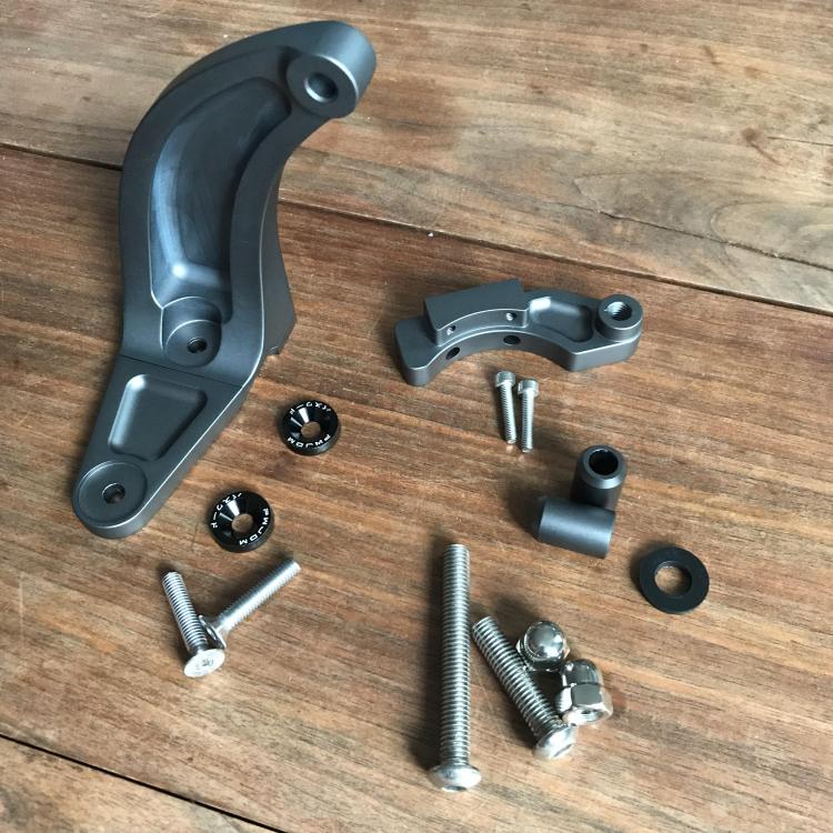

Kit de montage Spider/Raptor2
