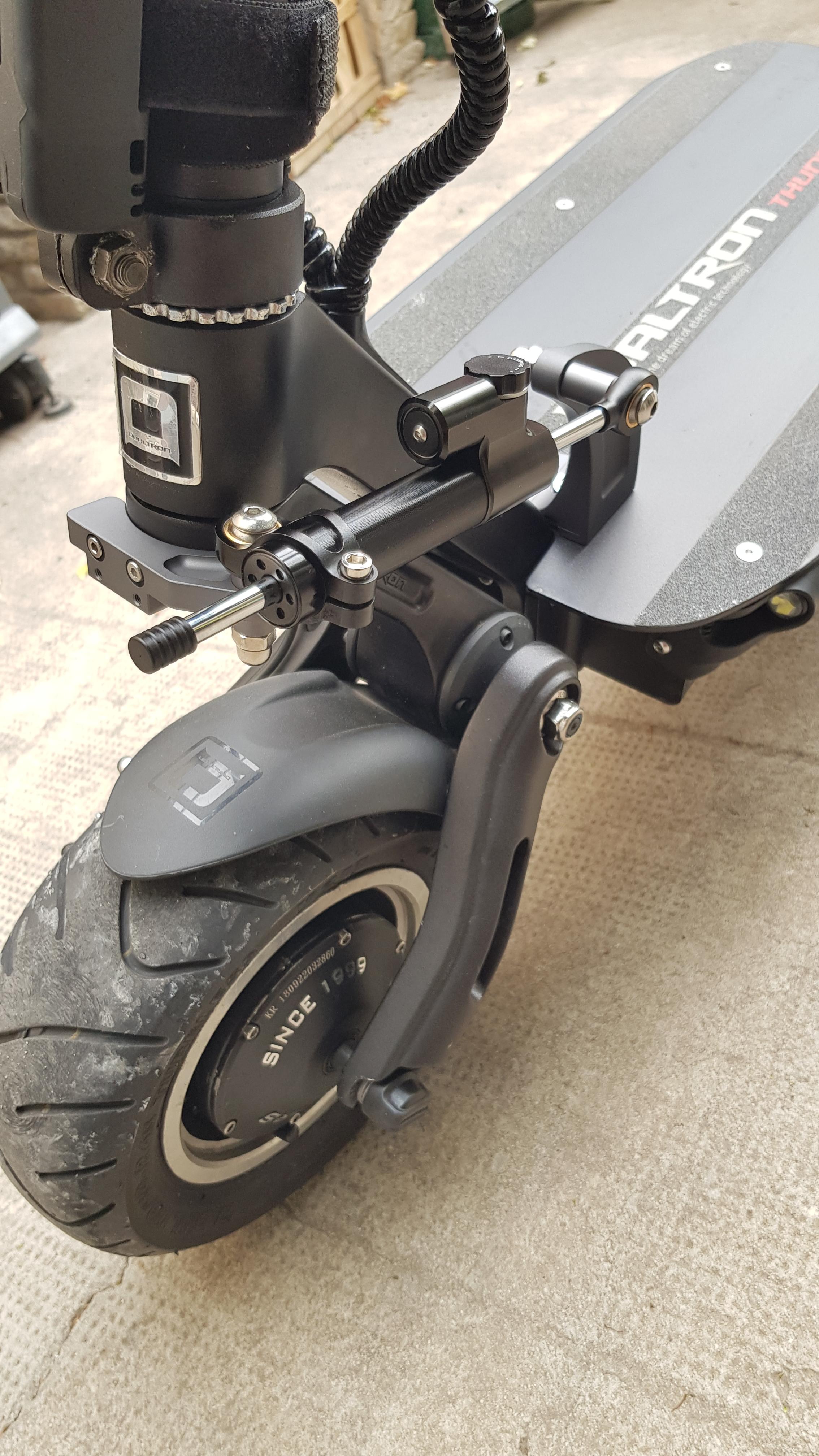

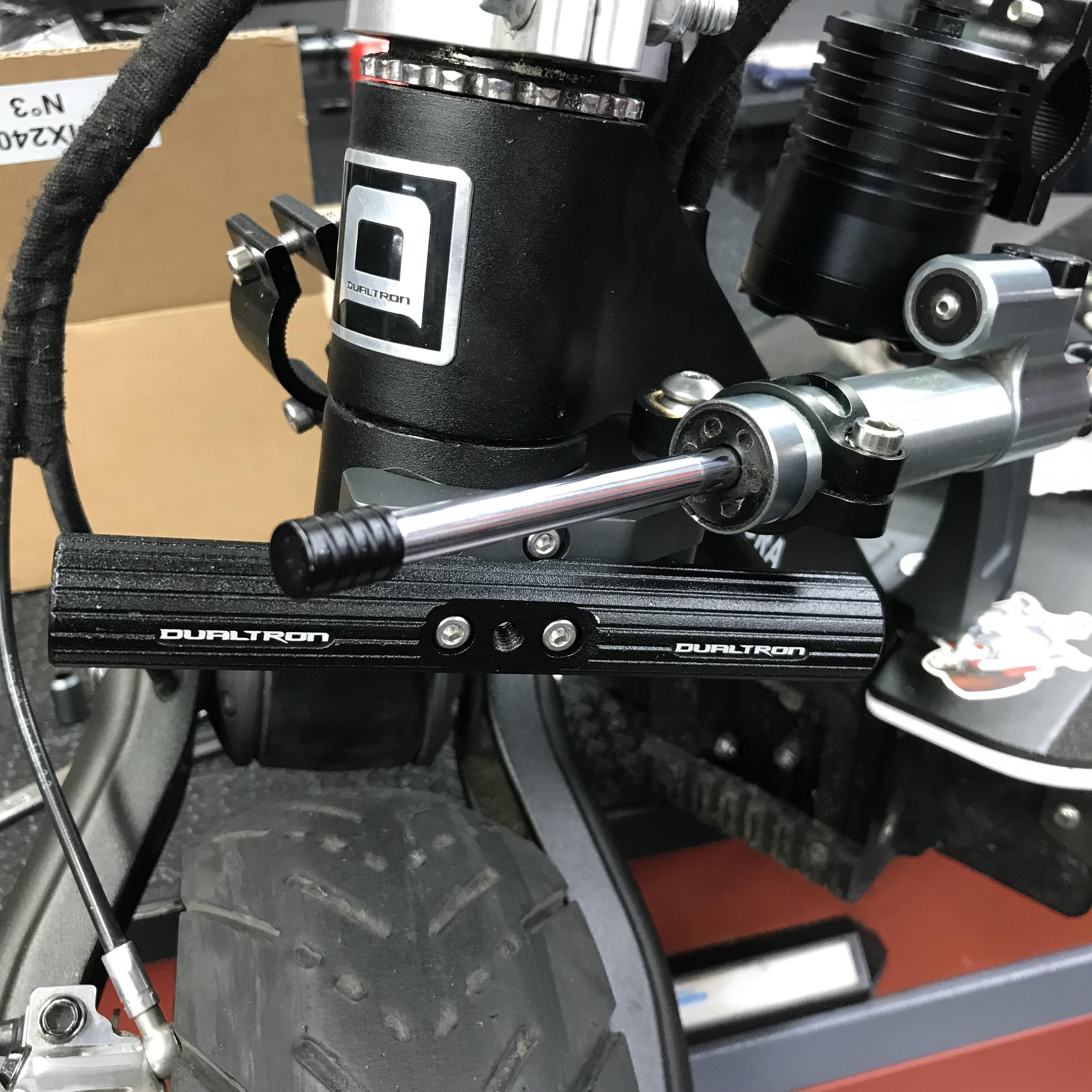

    Salut les gars. Bon, j’ai monté ce kit hier sur ma Ultra. Et bien c’est tout simplement hallucinant. La sécurité : pour ce qui ont expérimenté un guidonnage sur une DT... ce n’est plus
  • Montage validé hier. il doit me rester un ou 2 kit Ultra.... (légèrement asymétrique pour mon ascenseur) Thunder
  • Dreadnought
    Dreadnought
    Là on est quand même dans du travail d’exception. Ce kit permet à coup sûr d’éviter des situations dangereuses et en plus pour une somme modique. Adieu guidonnages et bonjours nids de poule!

Je me permets de faire un petit post sur un retour d'expérience, grâce a @sonkenn qui m'a permis de monter un amortisseur de direction parfaitement adapté à ma Thunder (aucun perçage, montage enfantin avec toutes les pièces), le rendu est juste parfait, voir indispensable ! fini les tremblements passé les 40 ou 50 km/h, une vraie sensation de sécurité, je n’appréhende plus les grands virages ou les accélérations en mode Dual !!
Un travail de passionné, axé pour améliorer la sécurité de le confort sur nos machines !
En bref, MERCI sonkenn pour ce superbe kit ?

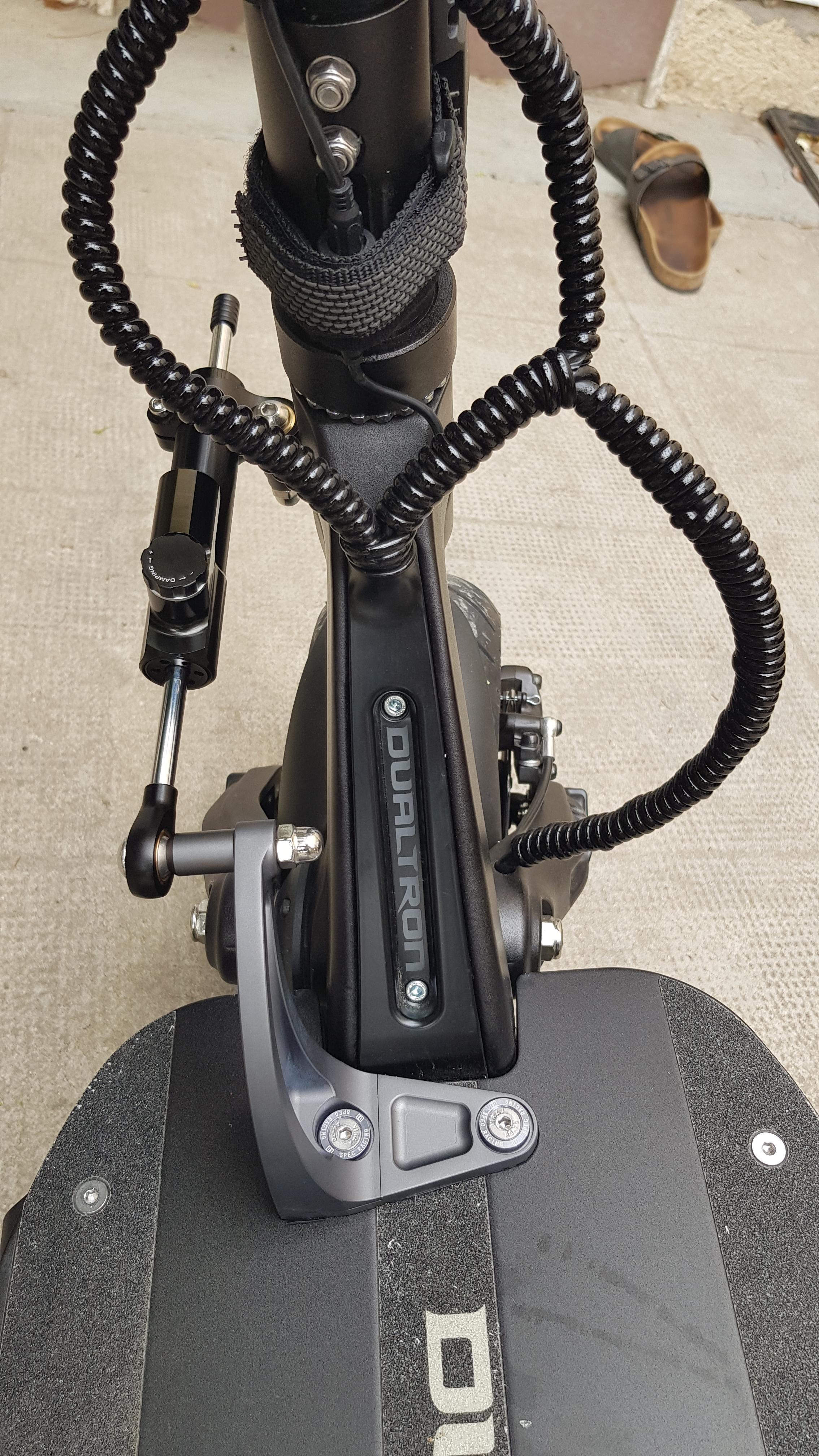

J’ai donc réussi à concevoir 2 kits.
Un pour Ultra, avec points de fixation sur le deck (les 2 vis du milieu, devant) et sous la vis M10 de la colonne de direction.
Il est compatible DT1, DT2, Limited, ainsi que Raptor avec ajustement des entretoises. Je ne vois pas de raison que ça ne monte pas sur une 2060, mais je n‘ai pas testé.
Un pour Thunder, avec points de fixation sur le deck (les 2 fixations existantes au milieu devant) et sur l’emplacement prévu pour le porte accessoires à l’avant.
Il devrait en toute logique être compatible DT3, cela sera vérifié très bientôt.
Je vais donc proposer d’ici 15 jours quelques kits prêts à monter, visserie et entretoises comprises. Suivant les retours que j'aurais ici et la demande, je relancerai une fabrication.

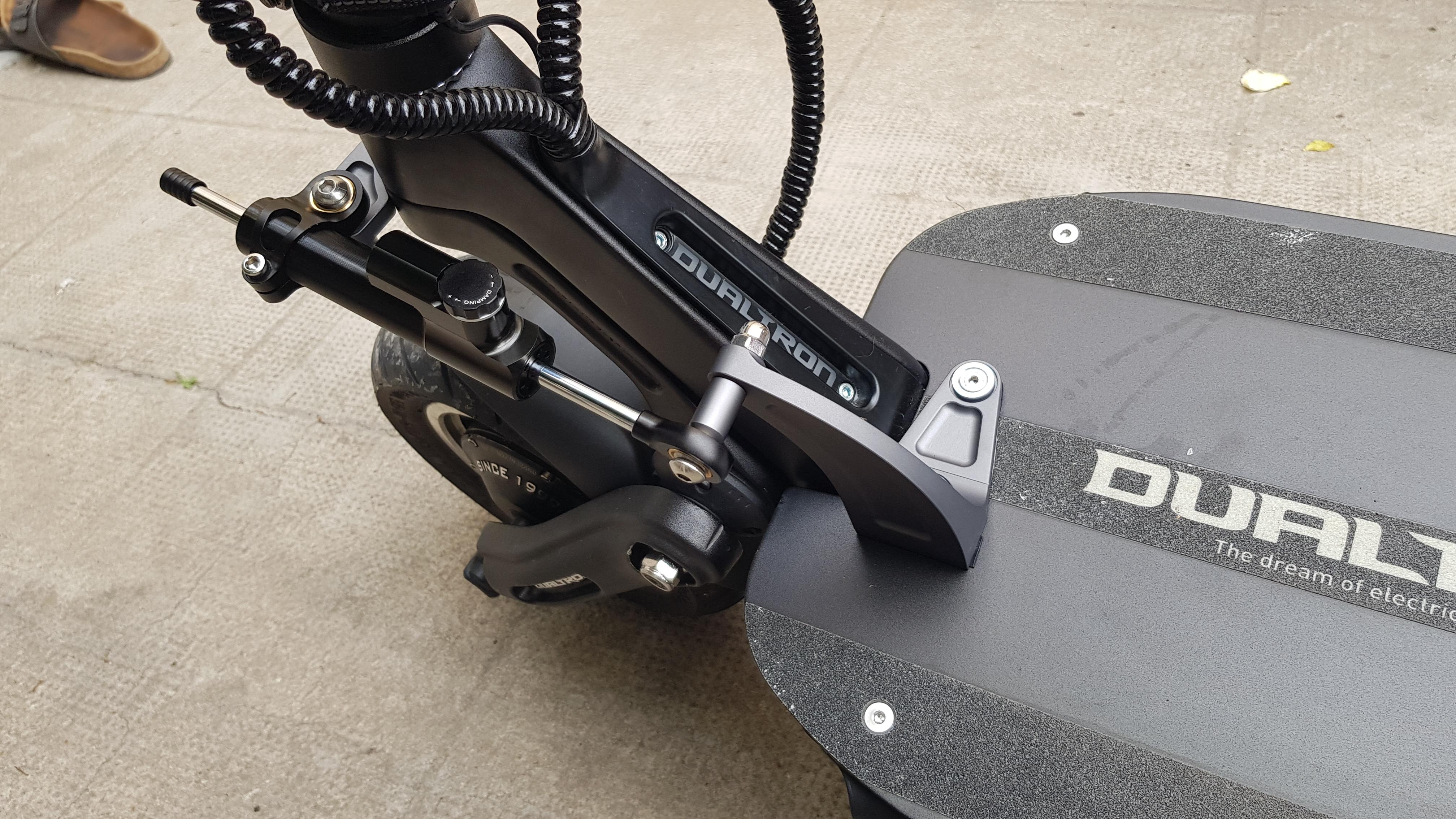

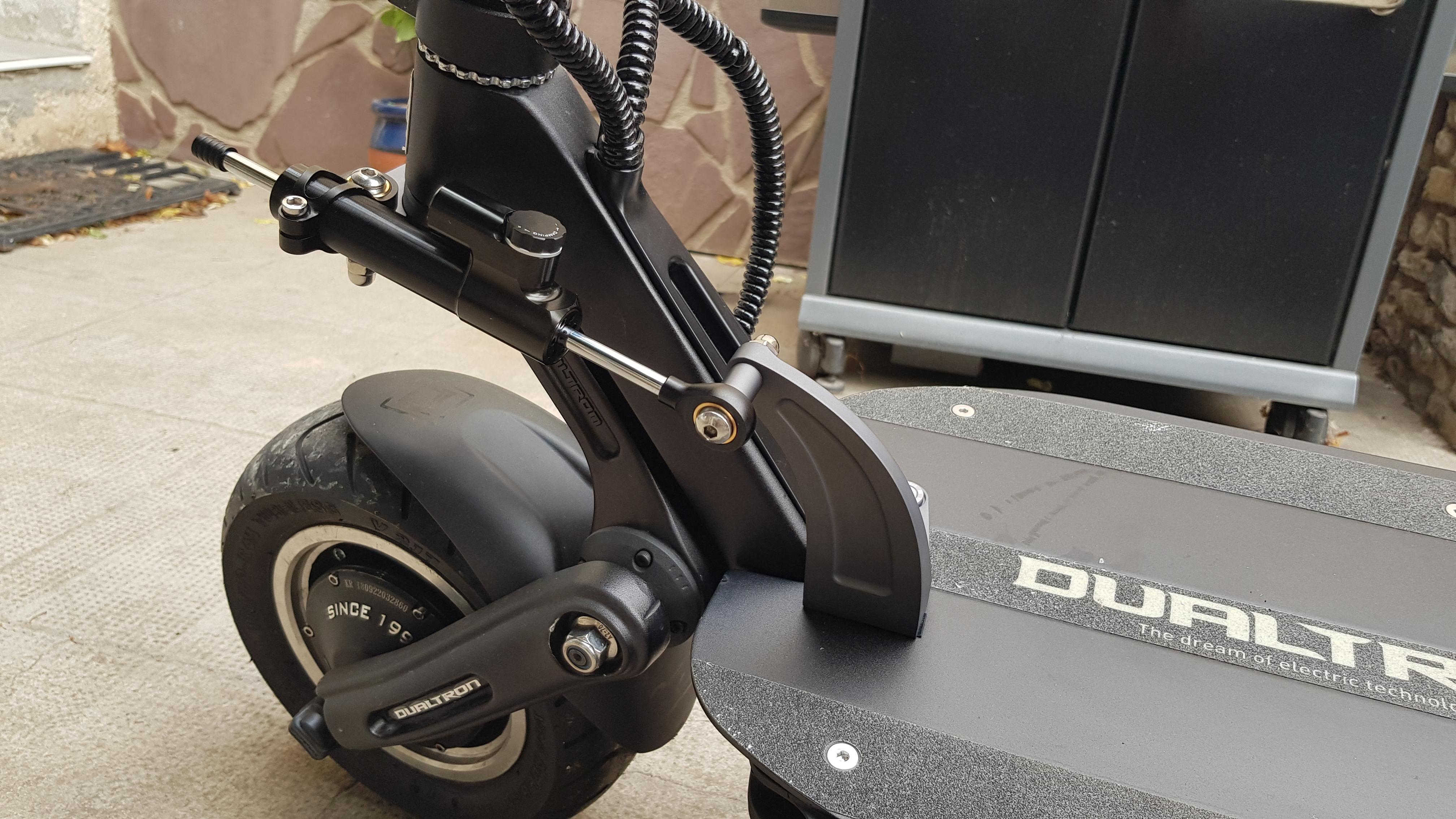

Montage sur mon Ultra
Montage sur la Raptor d’un membre
Montage sur Thunder
