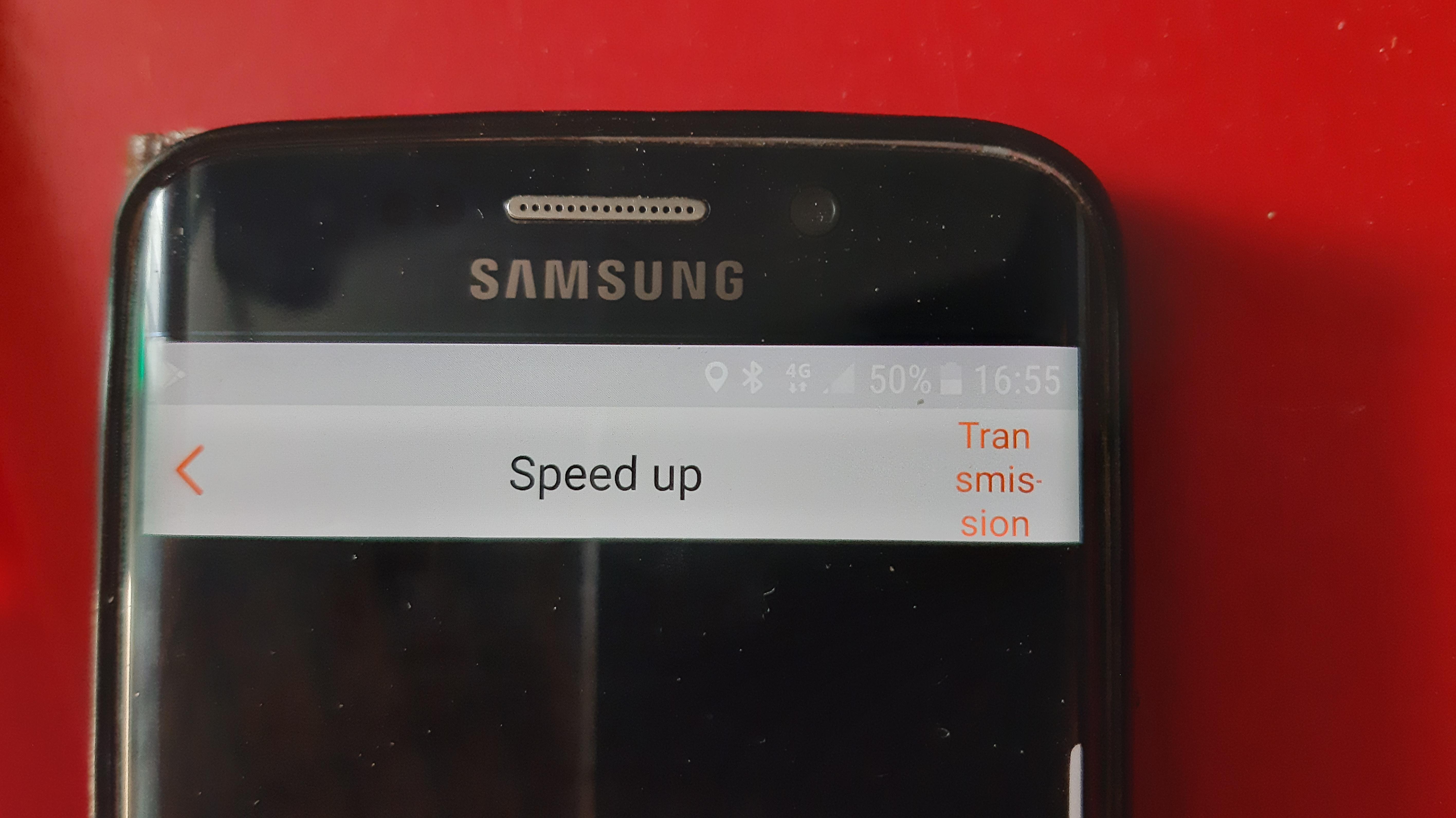

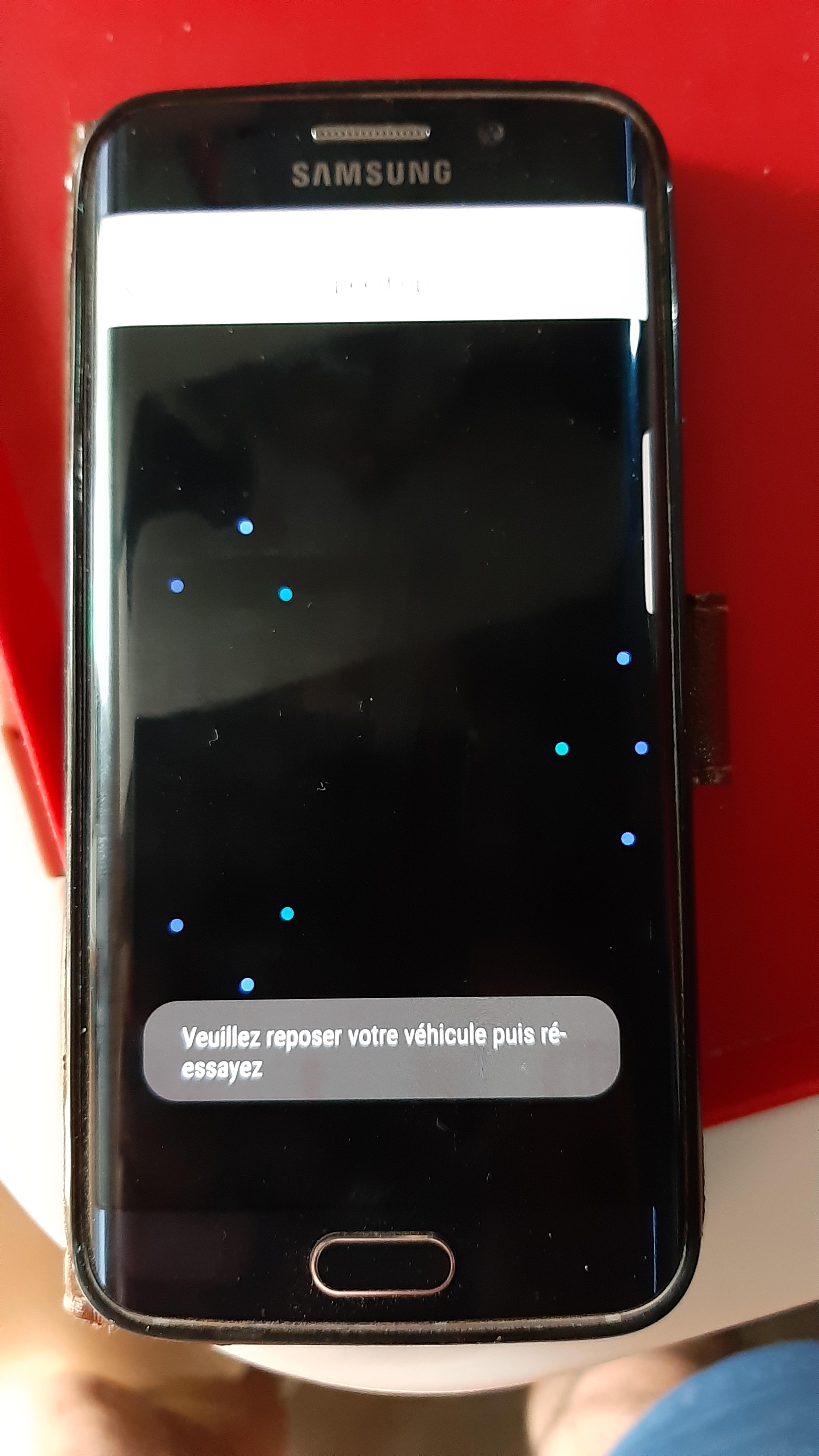

j'ai un souci avec l'appli inmotion v8, j'aurai souhaité changer l'éclairage des leds de la roue, mais l'appli m'indique" veuillez reposer la roue puis réessayer"
pourriez vous m'aider svp merci
Rémi
Salut, il faut la mettre en charge pour uploader un fichier sur une roue inmotion. J'ai le même message sur la v10f.
Et pareil pour les sons. Une fois l'upload commencé, tu peux relâcher la poignée.

Bonjour Remi,
J'ai galèré comme toi. Mon appli me disait sans cesse de "redresser ma roue" ??????? Moi, je comprenais qu'il fallait la tenir bien droite. J'ai même été tentée de prendre un niveau ? Et puis, j'ai fini par la coucher  sur le flanc et là, miracle, ça a marché ?
C'est intéressant et bien vu : la roue refuse les reprogrammations si elle travaille pour stabiliser.
