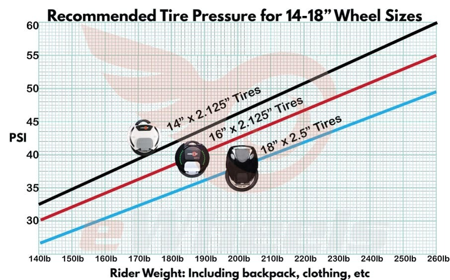

Philibert Posté(e) le 12 août 2019 Auteur Partager Posté(e) le 12 août 2019 Voilà la HS18L est arrivée, hate de l'essayer !! A quelle presdion doit ton gonfler la roue ? Je pèse 70 kg tout équipé Merci 1 Lien vers le commentaire https://www.espritroue.fr/topic/9728-h%C3%A9sitation-sur-lachat-de-la-ks18l/page/2/#findComment-203782 Partager sur d’autres sites More sharing options...

gsalc2014 Posté(e) le 12 août 2019 Partager Posté(e) le 12 août 2019 Il y a 2 heures, Philibert a dit : Voilà la HS18L est arrivée, hate de l'essayer !! A quelle presdion doit ton gonfler la roue ? Je pèse 70 kg tout équipé Merci 18 pouces, 70kg tout équipé, je partirai bien sur 2.2/2.5 bars, pour pression de départ, par la suite à ajuster en fonction de ton ressenti/preference Lien vers le commentaire https://www.espritroue.fr/topic/9728-h%C3%A9sitation-sur-lachat-de-la-ks18l/page/2/#findComment-203795 Partager sur d’autres sites More sharing options...

frabad Posté(e) le 13 août 2019 Partager Posté(e) le 13 août 2019 (modifié) 18 hours ago, Philibert said: A quelle presdion doit ton gonfler la roue ? Je pèse 70 kg tout équipé kingsong-europe.com/fr/info/6-faq @Philibert je pèse le même poids et j'adore la sensation de glisse de ma 18L entre 3 et 3.1 bars. A 2.8 bars je déprime ? Modifié le 13 août 2019 par frabad Lien vers le commentaire https://www.espritroue.fr/topic/9728-h%C3%A9sitation-sur-lachat-de-la-ks18l/page/2/#findComment-203864 Partager sur d’autres sites More sharing options...
King Size Posté(e) le 13 août 2019 Partager Posté(e) le 13 août 2019 C'est plus à concevoir comme une fourchette: Entre 2,8 et 3,1 bars. La pression du pneu évolue en fonction des micros imperfections de la chambre à air ou de la valve (et généralement vers le bas... Allez savoir pourquoi...). Les pneus de la KS18 sont excellents et jusqu'à présent je ne vérifie la pression de la mienne qu'environ une fois par mois (C'était une fois par semaine avec ma KS16...) mais je suis peut-être plus chanceux (ou moins regardant) que d'autres... Lien vers le commentaire https://www.espritroue.fr/topic/9728-h%C3%A9sitation-sur-lachat-de-la-ks18l/page/2/#findComment-203866 Partager sur d’autres sites More sharing options...

MrP-MrF Posté(e) le 21 août 2019 Partager Posté(e) le 21 août 2019 Le 13/08/2019 à 16:11, frabad a dit : kingsong-europe.com/fr/info/6-faq @Philibert je pèse le même poids et j'adore la sensation de glisse de ma 18L entre 3 et 3.1 bars. A 2.8 bars je déprime ? Si tu regardes les pressions sur les pneus KS (sur le pneu) tu flippes parce qu'on est au delà... Une Ks16S j'étais pour mon poids (87kg) à du 3.5 idéal. Pour la 18L, perso je mets du 2.7. Je mets en annexe un fichier qui perso m'a beaucoup aidé. Je sens directement le manque de pression genre à 90kg + équipement, en dessous des 2.3 bar clairement j'ai un manque de contrôle. En plus je roule sur des routes style pavé etc donc clairement surgonflage pour éviter la crevaison. Par contre dans les bordures etc je le sens bien :s Pour le reste... Vu la précipitation de gotway pour sortir ses roues genre les users sont les testers, je fais 100% confiance à kingsong et inmotion. La ks18L est une superbe bonne roue, venant de faire par challenge 38 km par pavés, bois, route, 1250 km pour celle-ci et certainement 2000 sur des kingsong, c'est fiable. J'ai eu une inmotion aussi bon feeling de fiabilité mais que 300KM. La V10 apparemment est bien mais ne l'ayant jamais testé, je peux pas donner un avis. Lien vers le commentaire https://www.espritroue.fr/topic/9728-h%C3%A9sitation-sur-lachat-de-la-ks18l/page/2/#findComment-204694 Partager sur d’autres sites More sharing options...
