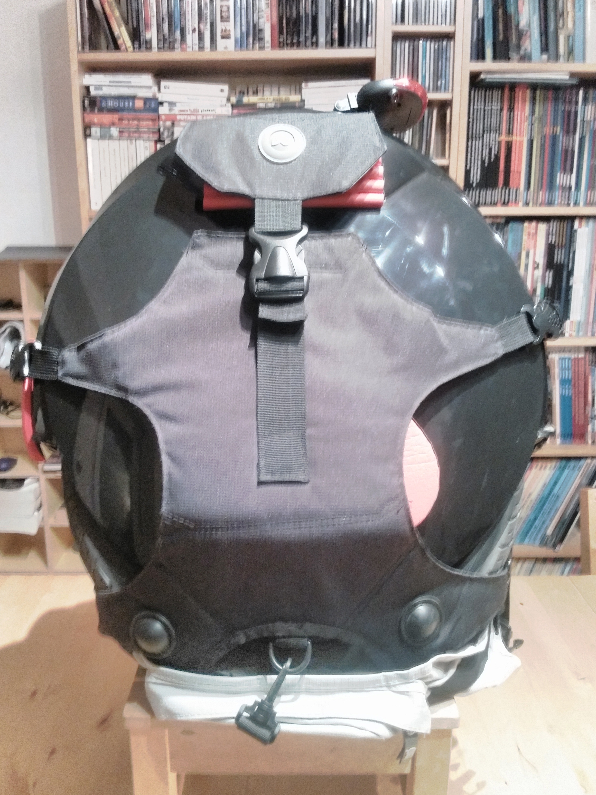

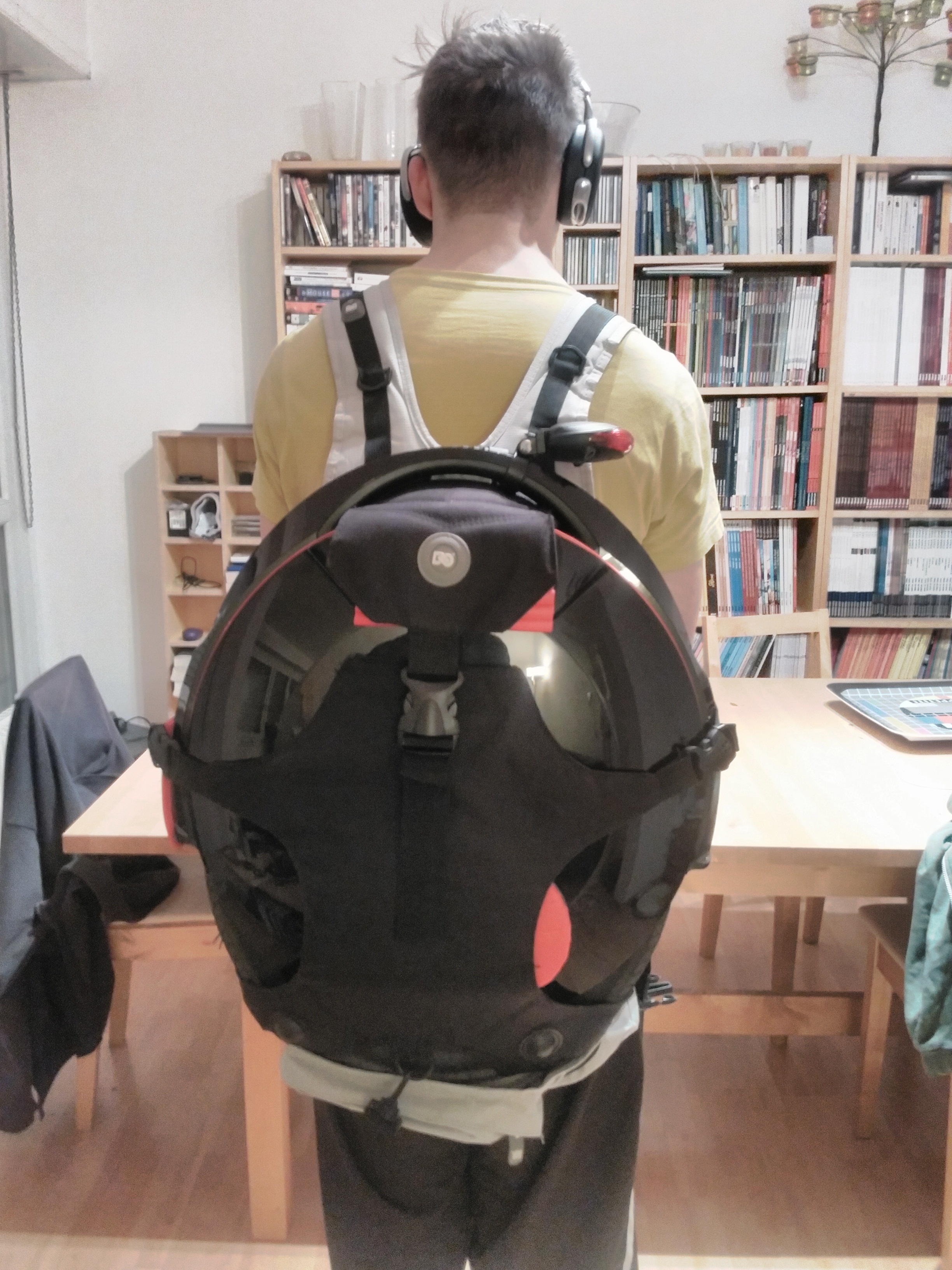

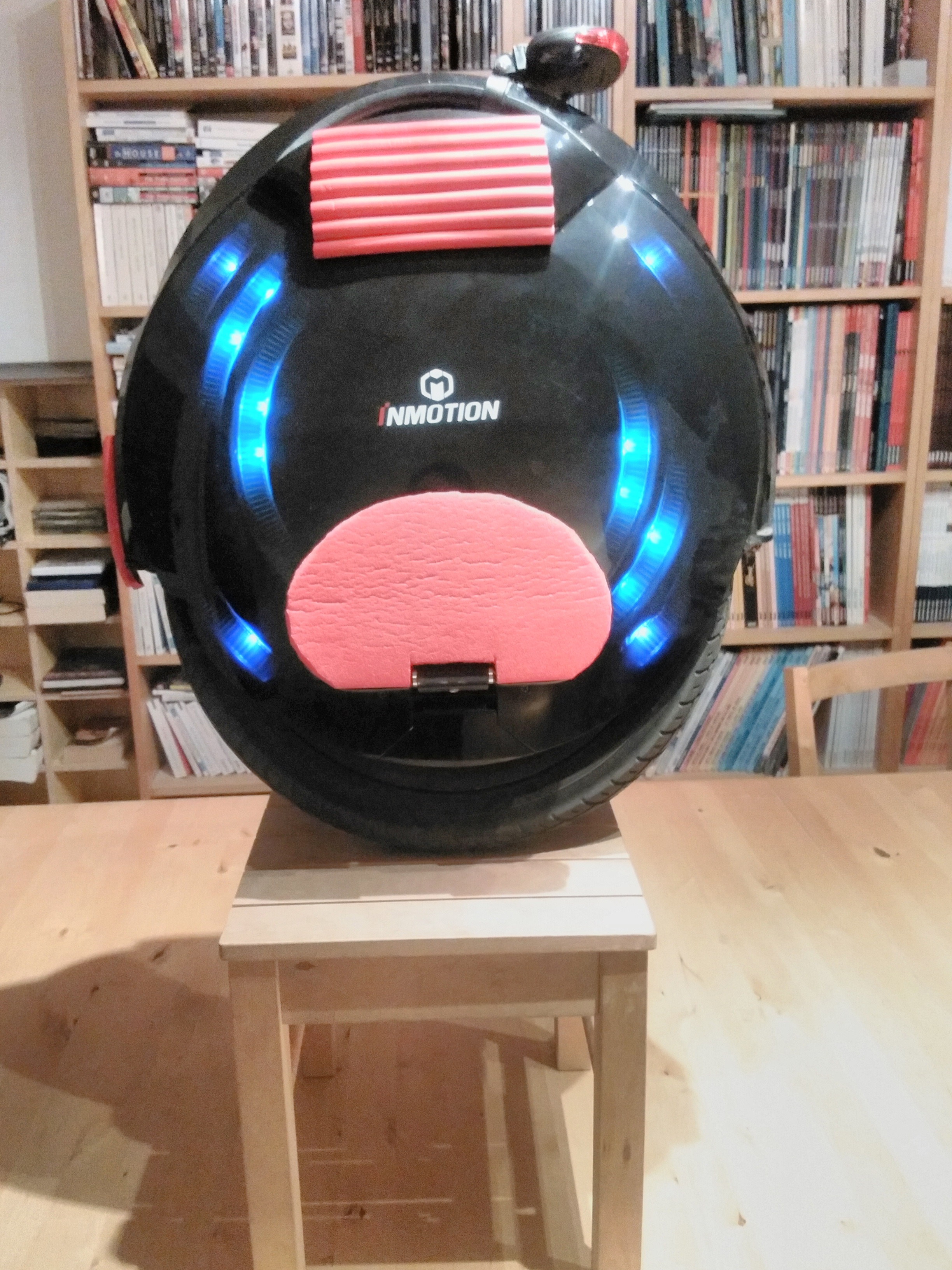

La roue dans le sac => la 16", ça passe tout juste , mais une 18" même pas en rêve :D:
La roue dans le sac sur le dos 9_9 :
PS: mon fiston dit que c'est moins lourd que son sac d'école mais perso, je préfère la pousser avec le trolley que l'avoir sur le dos :)

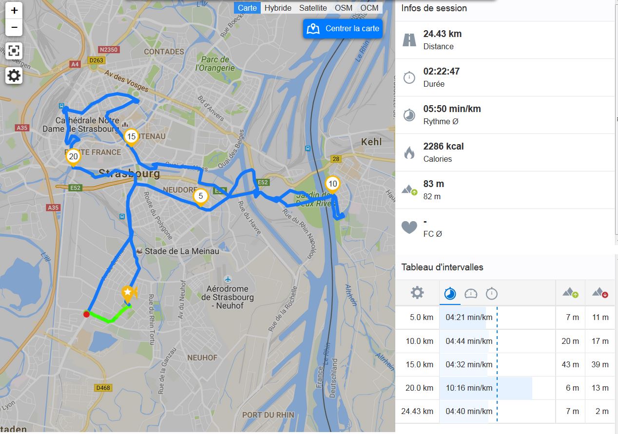

Cette après midi (13°C) , petite balade (85% de pistes cyclables) entre 20 et 27 km/h avec plusieurs montées et descentes + passerelles au dessus du Rhin pour faire un petit tour au Jardin des 2 rives + retour par la ville avec leds et phare allumés (entre 10 et 20 km/h)  : place Kléber + Halles + gare + musée d'art moderne + barrage Vauban + un peu de sentier en terre battue + parc du Heiritz + retour le long de la ligne de tram. D'abord voyant orange + rouge à la fin.
Arrivée = voyant rouge allumé + reste 21% de batterie => 24,4 km (donc 30 à 32 km pour 93kg + sac-à-dos doit être possible en étant cool)

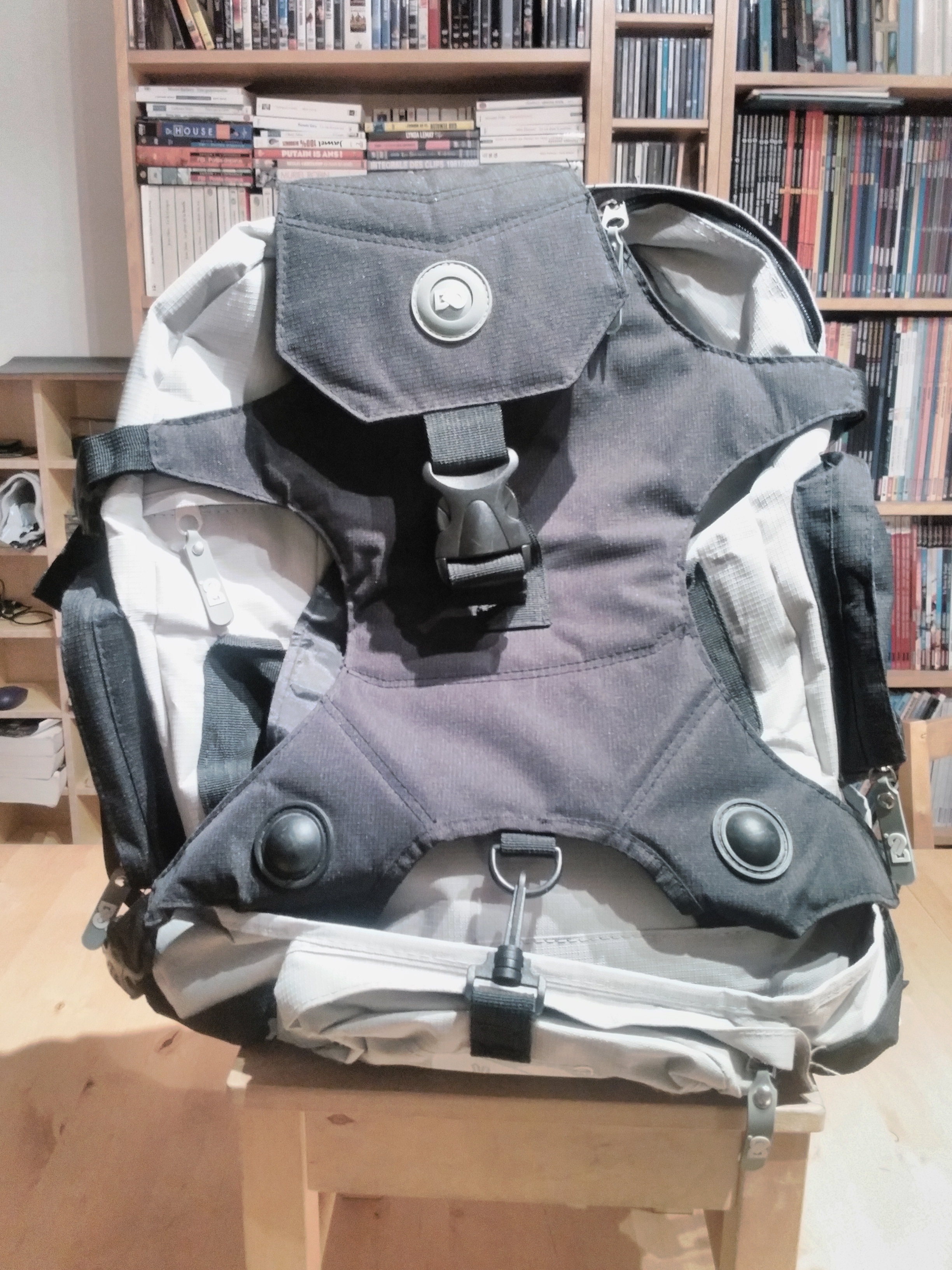

Le sac (big) :
Ha super! tu l'as trouvé ou ton sac?
Je ne sais pas s'il s'agit du meme qu'a posté DVD + haut
@DVD, pour info, d'apres le site inmotion, les carac de la roues sont 53.8  x 46.2  x 14.8  ( http://www.inmotion-france.fr/v8.php ) et du coup meme le big parait trop petit?
