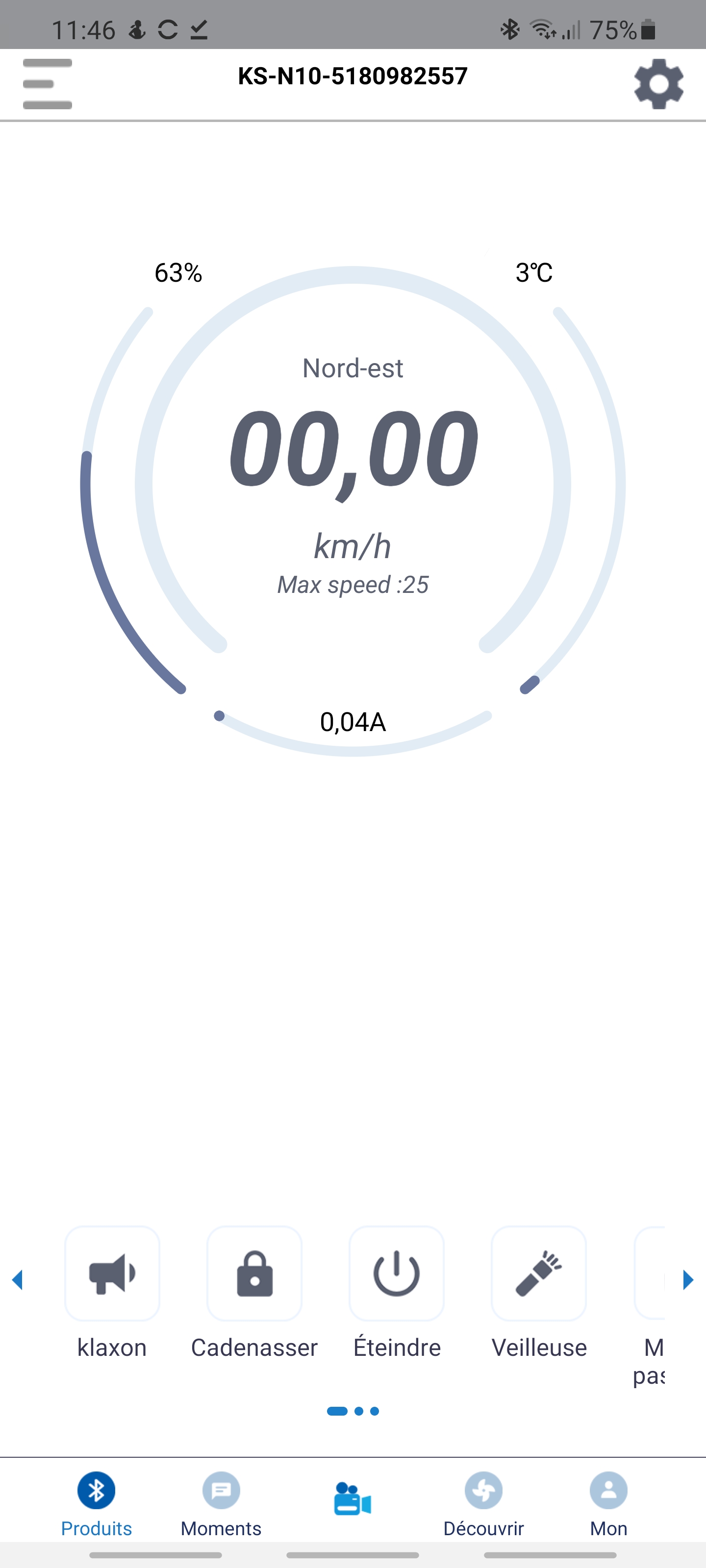

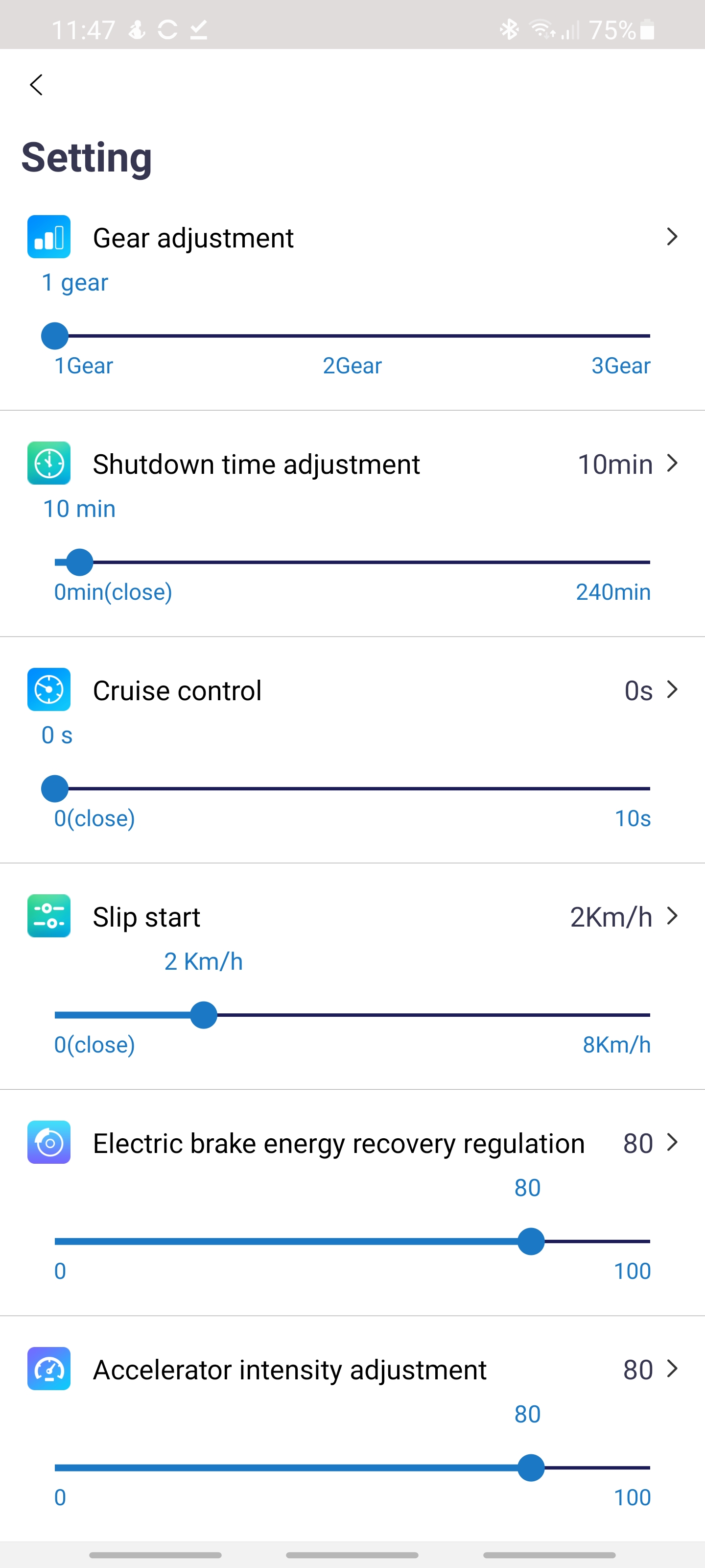

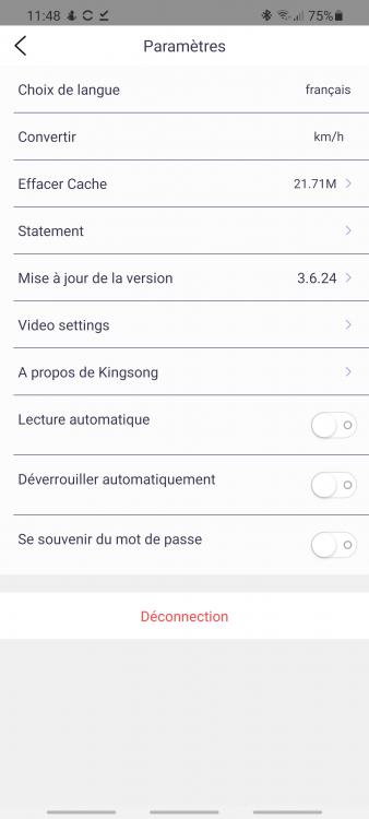

Dans l'appmication, je ne vois pas où regler les 3 programmes de vitesses possible.
Je suis pourtant connectée au reseau à chaque fois.
Quelqu'un a une idée ?
Quand je vois vos captures d'écran, moi ca ne ressemble pas à ca.
Merci pour vos reponses
Il y a 1 heure, Wellrose a dit :
Ce n'est pas 3 réglages de vitesse possible, on choisi la vitesse.
Montre nous ton écran et application
Oui, mais je ne vois pas où choisir.
J essaie de joindre les captures d 'ecran. J ai téléchargé l application kingsong tout simplement.
