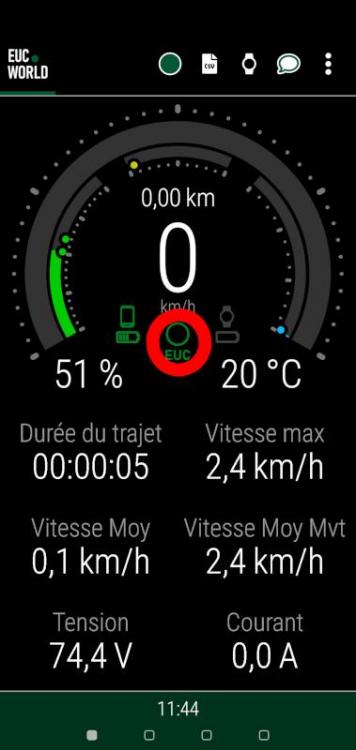

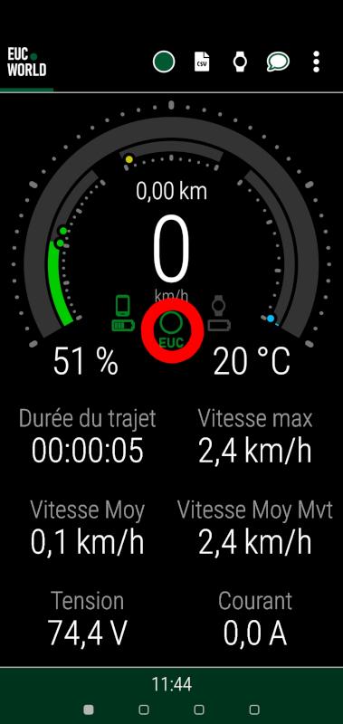

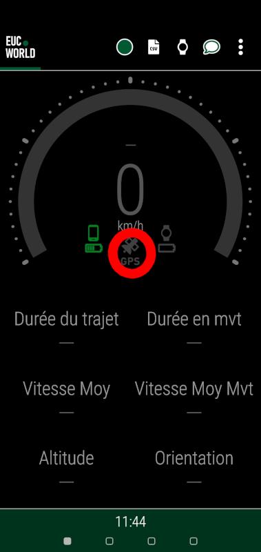

Une mise en garde, EUC World a 2 écrans d'accueil, 1 quand une roue est connectée et 1 quand aucune roue n'est connectée (utilisation du GPS).
Par défaut c'est l'un ou l'autre qui est affiché selon le cas, mais il est possible de basculer de l'un à l'autre en glissant l'écran d'accueil vers le haut ou vers le bas.
Vérifiez que vous n'avez pas accidentellement basculé sur l'autre écran avant de crier au bug. ?
Pour les reconnaitre, facile regardez au milieu des barregraphes c'est écrit...
