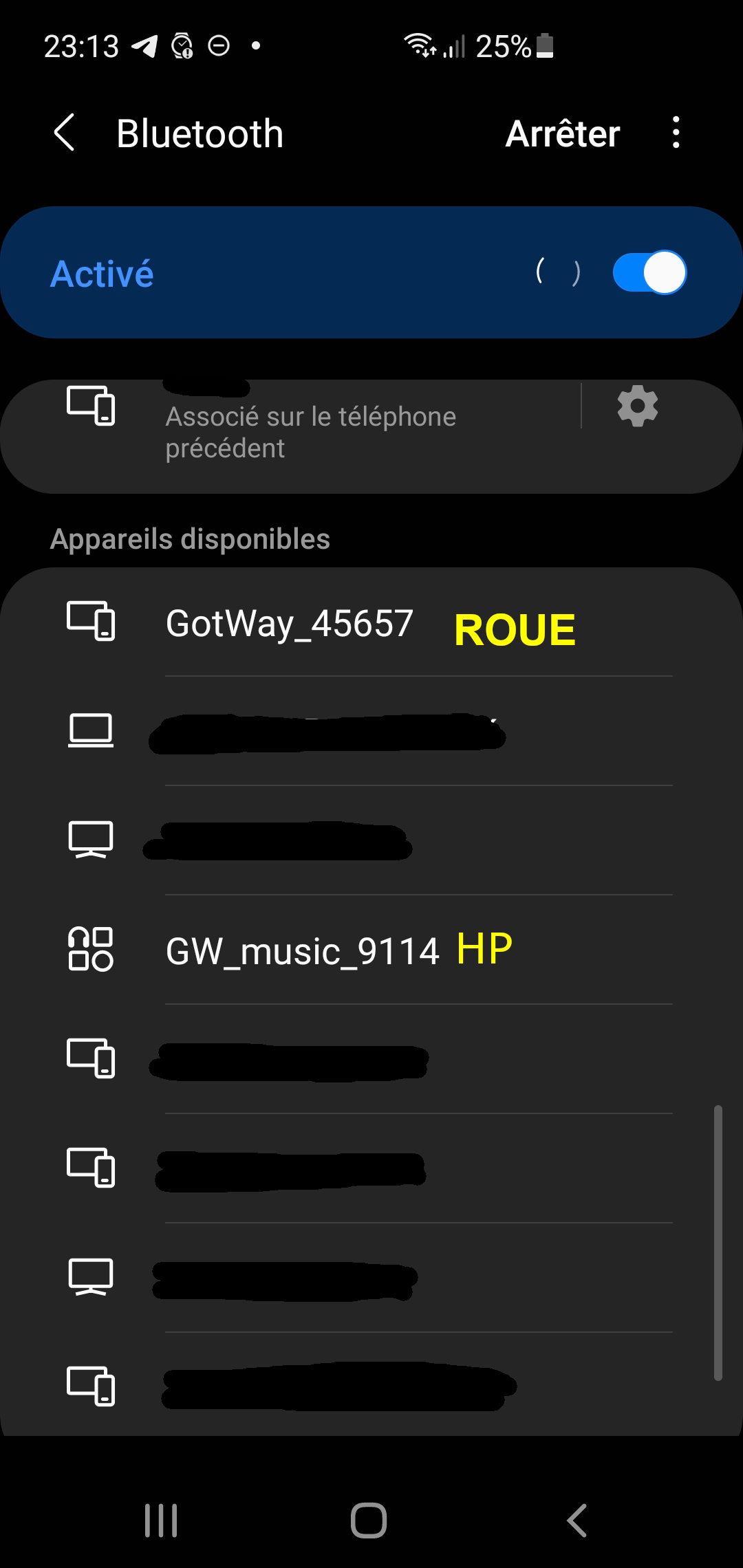

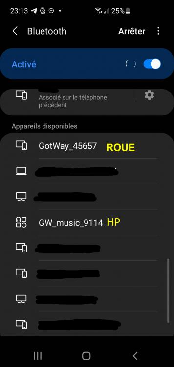

Contexte : EUC World 2.4.3, sur un Samsung S8 sous Android 9, que j’utilise avec ma MSP toute neuve.
L’appli fonctionne correctement : elle communique avec la roue et me permet de modifier par exemple la vitesse du tilt-back, mais impossible d’avoir le son via les HP de la roue. J’ai bien les bips du buzzer, mais c’est tout.
Plus précisément :
  • Si dans le menu "Son et paroles » je n’active pas l’option « parole et sons sur BT uniquement », j’ai le son des messages et alarmes via le téléphone (ce qui me semble logique),
  • Mais si j’active l’option ci-dessus, je n’ai plus aucun son…
J’ai compris que le module HP de la MSP était indépendant du système gérant la roue. J’ai donc essayé appairer directement la roue avec le téléphone tout en gardant EUC fermé, histoire de « forcer » sa reconnaissance par le téléphone et que ce dernier l’utilise en tant que diffuseur de son, mais ça ne donne rien : le système me répond que la roue refuse de se connecter (j’ai aussi essayé avec une tablette sous Android plus ancienne, sans plus de succès).
Qu’est-ce qui m’échappe ? Quelle est la marche à suivre pour avoir la diffusion des messages via les HP de la roue ?
Merci d’avance pour votre aide.

Tu dois chercher sur ton tel le bluetooth des hp de la roue. C'est pas le même.
Oui, c'est cohérent et c'est bien ce que je voulais faire, mais lorsque le téléphone cherche un appareil BT, il n'en trouve qu'un seul et pas deux (qui seraient roue ET HP)... et celui qu'il trouve ("Gotway_xxxxx") refuse la connexion. J'imagine que c'est la roue qu'il voit...
Donc je suis sec, là...
Ben non, là ce sont 5 chiffres. Et de toute manière, comme mentionné, le périphérique refuse la connexion.
La référence ROUE: se connecter à partir d'une appli (BEGODE3, EUC World) ne pas faire d'appairage via le BT du tel.
La référence HP, comme pour une enceinte BT classique, faire l'appairage via le BT du tél. (ne sera pas visible par les applis BEGODE ou EUC World)
@Hansolo Merci pour ton information, qui confirme donc qu'il y a un pb sur mon module HP puisqu'il n'est pas reconnu et n'apparait pas dans la liste.
Pour une roue neuve, c'est assez déplaisant : j'espère que la fiabilité du reste n'est pas de ce niveau...
