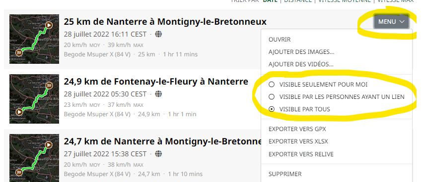

tes parcours sont "public" dans euc world ?
Modifié par marko
Tout dépends du paramétrage pour les rendre publique ou non.
Modifié par Hansolo
je viens de rendre mes derniers Parcours publiques, ça a du changer ma signature
yep merci c'était visible avec lien...
quand je vois certains avec des last de 100kms... 😶
ben, raté 🤣
à l’instant, marko a dit :
Fait attention à la création du tours par l'appli, tu as le choix de la visibilité.
