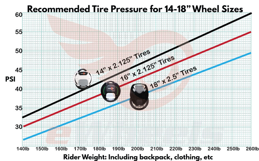

A ce propos, je suis retombé sur cette page : https://www.ewheels.com/guide-tires-appropriate-pressures-electric-unicycle/
Après cela reste une appréciation très personnelle, mais cet article donne quelques conseils.
Du coup, je vais essayer de me rapprocher des pressions "conseillées" car visiblement je sur-gonfle :)

Je rebondis sur le tableau des pressions, je l'avais déjà vu ce tableau, d'après vous on peut s'y fier ?
Car si je le regarde je devrais gonfler à 30 psi pour mon poids de 57kg (plus quelques kilos pour le sac à dos), ce qui fait 2 bars, alors que je gonfle entre 2,4 et 2,6 bars.
Sur le pneu de ma 16S il est indiqué de gonfler entre 2,4 et 3,1 bars.
Il m'arrive de discuter avec Mike de la chaine youtube "isthereanyfood" très bon youtubeur au passage, je lui avais parlé de moi et il m'avait conseillé 28 psi pour mon poids, mais bon étant donné que sur le pneu c'est marqué de gonfler entre 35 et 45 psi je me pose des questions, car pas forcément envie de flinguer la jante, dans tous les cas ça correspondrait à ce tableau.

il y a 21 minutes, dani31 a dit :
on peut s'y fier ?
Bof !
Il faut surtout rester dans la plage de pression indiquée sur le flanc du pneu, puis selon le poids du wheeler équipé (plus il est lourd, plus il faut de pression), et les gouts de chacun (dur pour favoriser l'autonomie, la précision de pilotage, mou pour le confort ou l'adhérence en TT)...
J'avais envoyé un message à l'époque à KingSong International pour leur demander si c'était mauvais de gonfler le pneu en dessous des recommandations indiquées sur le flanc du pneu et voici leur réponse :
"The measurement for tires is for bicycles and does not directly apply to EUCs"
