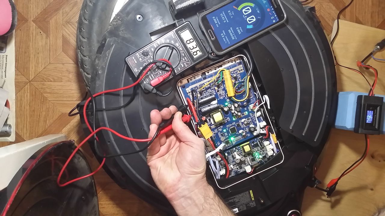

quand je charge ma roue neuve a fond (chargeur en vert 3h apres la fin de charge) ,elle affiche 83.5v sur l appli .
j ai verifie le chargeur il est bien a 84.3v ,et j ai verifie avec un autre chargeur ,mais cela ne change pas .
j ai verifie la batterie seul avec la roue eteinte au multimetre (il faut debranche la batterie pendant qu elle est allume pour garde la sortir puissance active) et cela affiche 83.6v .
j aimerai savoir chez vous combien cela donne sur l appli quand vous etre charge a fond car je soupconne une cellule problematique ou desequilibre et malheuresement le bms inmotion n a pas l air de gerer l equilibrage .
Merci
verifie sur l appli wheellog ou sur l appli d origine  ,car euc world ,chez moi n indique pas le bon pourcentage batterie .
Apres je viens de demande au russe ,un qui a repondu idem 83.6v et l autre m a montre sur la v10f ,pareil 83.6v a fond ,donc sa voudrais dire que le bms ou la carte mere limite la charge max par le port de charge ,eventuellement pour pouvoir partir dans une descente .donc il y a bien des petites difference avec la v8 qui elle ne regulait pas la charge avant 84.4v .
donc pour quelquun qui part sur le plat ,il y a bien une perte de 1 ou2km sur la v8f a cause(grace?) de cette securite .
en contrepartit ,la batterie devrai vieillir moins vite .

en l occurence ce n est pas le cas sur ma roue puisque l appli indique 83.5 quand la roue allume moteur desactive et quand j eteint la roue et que je test a la sortie batterie j ai 83.6v .
Donc ce que dit Edae me questionne encore plus .
Il faut effectivement verifie au multimetre sur la batterie pour compare les valeur appli vs multi .
Du coup en l occurrence je perd 1km d autonomie ,pas hyper grave mais je vais devoir surveiller la batterie ,sans compter qu on ne peut pas la surveiller correctement vu qu on a pas de monitoring des cellules ...

Mais non mon charger justement est verifie a 84.3v ,et j ai verifie aussi avec un autre chargeur a 84.4v ,la batterie ne veut pas monte au dessus de 83.6v...
C'est bizarre en effet, si elle avais une cellule défaillante ce serai par 4,2V, ou est ce que les packs en parallèle compenseraient? J'ai rien trouvé en cherchant rapidement, peut être plus tard.
de ce que j ai compris la bms inmotion ,n a pas de circuit d equilibrage ,donc il suffit q une cellule atteigne 4.2v avant les autres pour que la charge s arrete .Je pense a un leger desequilibrage .
Cet info n est pas visible par la carte mere seul le bms la voit ce qui est bien dommage .
Exemple 19x4.18v = 79.42v + 1 cellule a 4.21v = 83.63v .
Si le bms est programme pour coupe la charge quand une cellule arrive a 4.21v ,et bien ca fait ce que j obtient .
Mais je n ai pas les info sur ce bms autant la coupure charge ce fait quand une cellule atteint 4.25v ...
Pour le faire il faudrait ouvrir le pack pour comprendre.
A priori la carte mere ne rentre pas en jeu pour la charge ,uniquement pour l affichage de la tension dans l appli et la effectivement il peut y avoir une petite difference entre appli et reel
J'avais cru qu'on ne voyais que les voltages additionnés de la série (d'ou le risque de survoltage avec une cellule morte) mais peut etre que IM cable différemment ses packs.
Bonne chance en tout cas!
Modifié par misc
nous on ne voit que les voltage additionne en effet ,mais le bms lui voit bien la tension de chaque cellules ,il n ont juste pas mis les composant qui permettrait a la carte mere de recevoir cet information.
Je ne suis pas sur ,mais de ce que j ai compris il n y a pas de circuit d equilibrage sur le bms inmotion ,apres la charge ,il ne se passe rien .
Mais tous les bms ont bien un cable sur chaque cellule pour verifier leur tension.
Merci
ici on voit une v10f a priori completement chargé qui indique 83.6v au multi et 83.03v sur l appli
Modifié par v5f06
