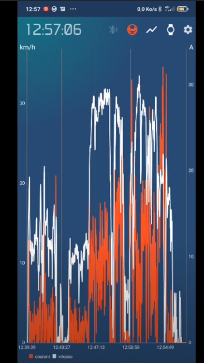

voila le screenrecorder de l application de ma roue quand la roue se cabre en arriere pour me faire descendre en estimant qu il n ya plus de batterie.
a 44 seconde ici

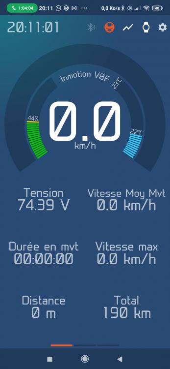

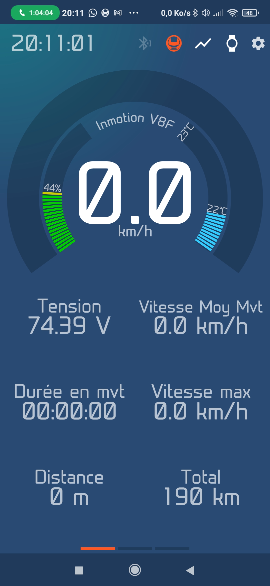

Je part a 47% de batterie en bas de la cote sachant qu en fait il y a plus que ca car ,je me suis arrete 10 seconde pour lance l appli ,si j avais attendu ne serait ce que 2 minute on verrai que je suis plutot autour des 55% .
D ailleur confirmer car a la fin de la video je laisse la roue poser tete vers le bas pour voir remonter le niveau de batterie ,et il remonte a 49% ,alors que la roue m a arrete en milieu de cote ,juste quelque seconde cette fois ci car la batterie n etait meme pas a la moitier .On voit d ailleur la batterie remonter a 38% moins de 10 seconde apres que la roue m ai cabre en arriere .Sachant qu apres je finit la cote quand meme .
J attaque fort car j ai voulu montrer que cela pouvait le faire  meme avec plus de 50% ,mais avec 40% meme en roulant cool elle s arrete .
Et on voit bien que je ne fait que 300m avant qu elle s arrete .
Bizarement elle a pas bippe mais en fait c est vraiement car la batterie est remonte instantannement apres l arret .

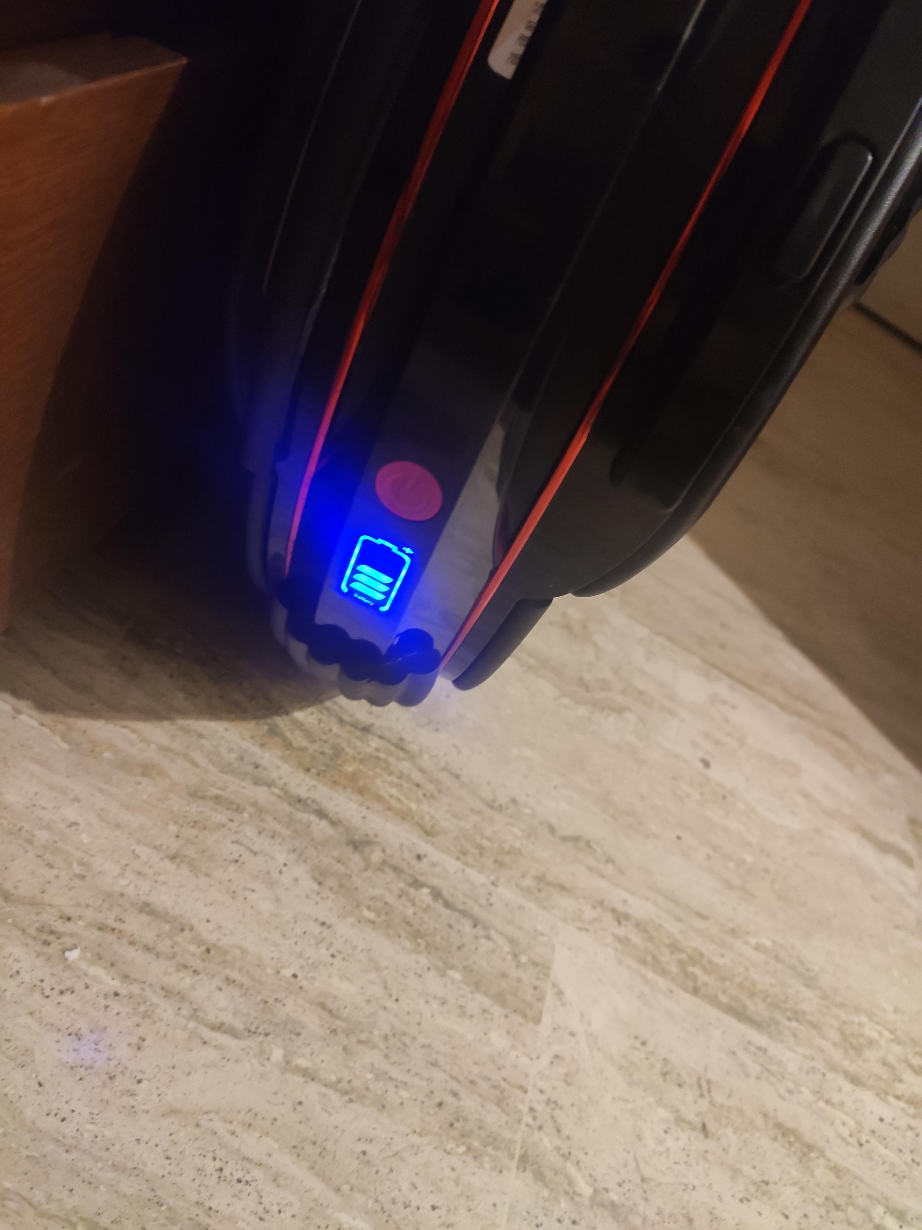

J ai juste du appuyer sur le coupe contact sous la poigne et attendre 15 seconde pour quelle m authorise a finir mon trajet .

Voila ,je ne sais pas si c est un probleme avec la roue ou juste la gestion du % batterie qui est mediocre ,mais ca me fait bien chier d acheter une v8f qui m empeche de monter la dernier cote de chez moi avec + de 40% de batterie (en bas) quand la v8 arrivait en haut avec 30% (en bas)
je viens de calcule avec google maps j avais parcouru 19km quand elle a releve les pedale dans la monte,effectivement sans la menage souvent et avec quelque monte et descente .

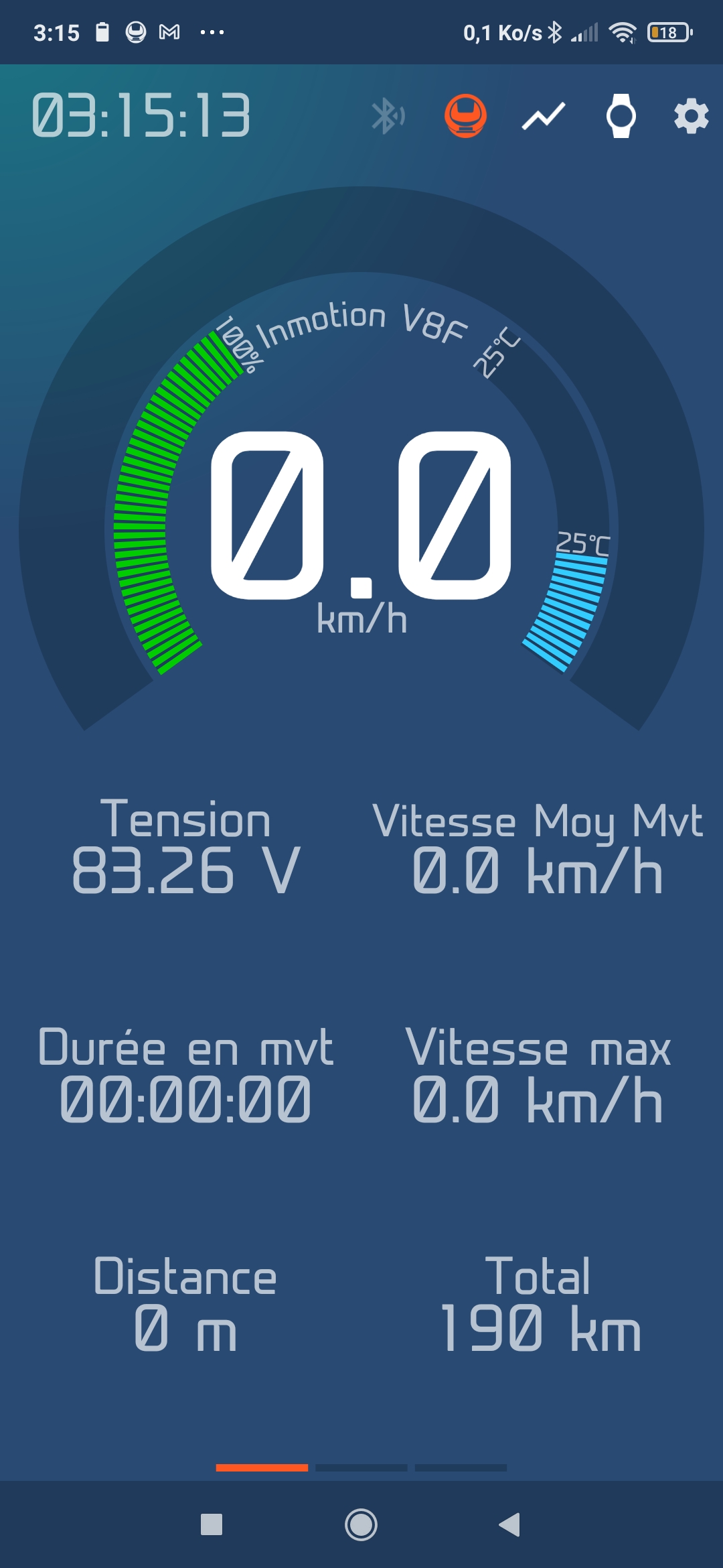

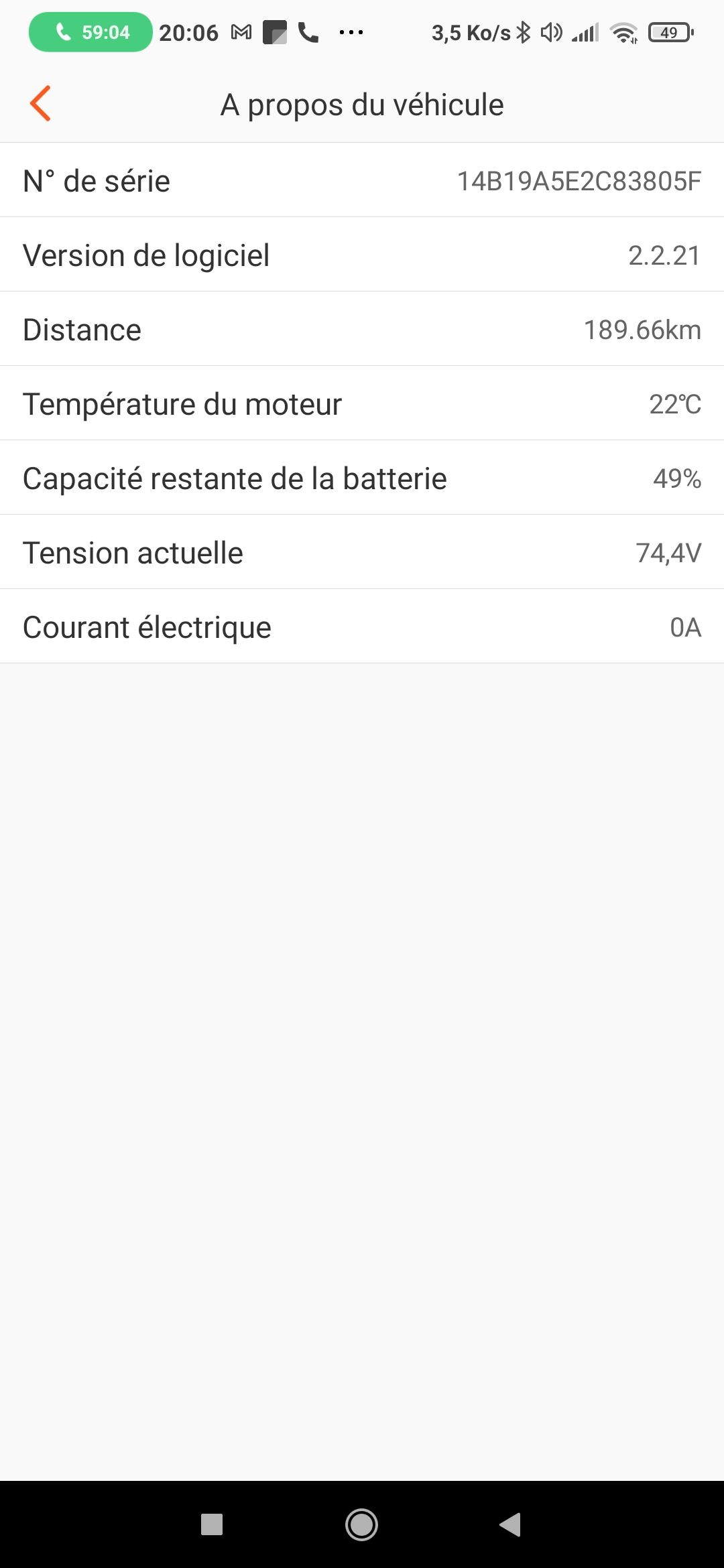

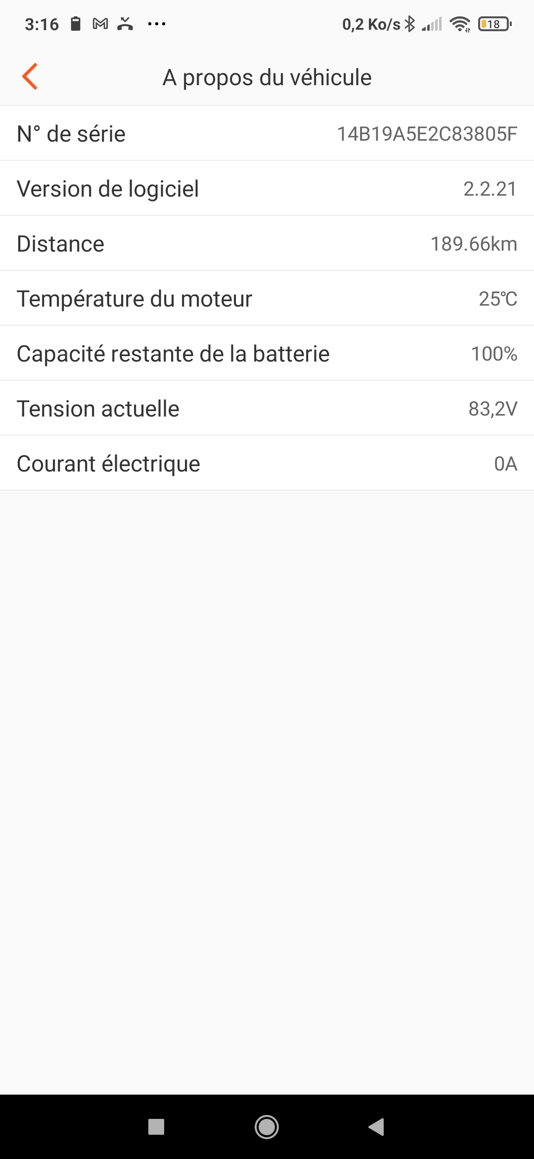

Voila les 3 screenshots apres 2h de repos

Je trouve ca plus qu etrange ces chutes de tensions quand j accelere fort meme hors monté.

Je m apercois que la batterie ne charge plus qu a 83.2v,pour moi elle a deja perdu 0.3v par rapport au premier jour il y a 2 semaine.

Salut,j ai deja ecrit plus haut que controller le chargeur c est la premiere chose que j ai faite ,il est a 84.3v .
Ensuite j ai controller la batterie une fois charger plus de 8h ,elle affichait 83.5v et j ai verifie au multimetre sur la batterie c etait pareil.
Apres 200km je viens de recharger a fond pendant plusieur heure ,je suis a 83.2v et apres 3h de repos elle est a 83.1v .
Le soucis ,c est inmotion pour se proteger des mauvaise mesure ,leur aglorythme donne 100% a partir de 82.8v ou 83v ,donc pour eux de ce cote la on me dira c est bon c est normal .

Tu as donné la réponse toi même, tes batteries n'ont pas assez de capacité pour fournir 30A ou plus au delà de quelques secondes. La seule solution, augmenter la capacité de batterie 👀
