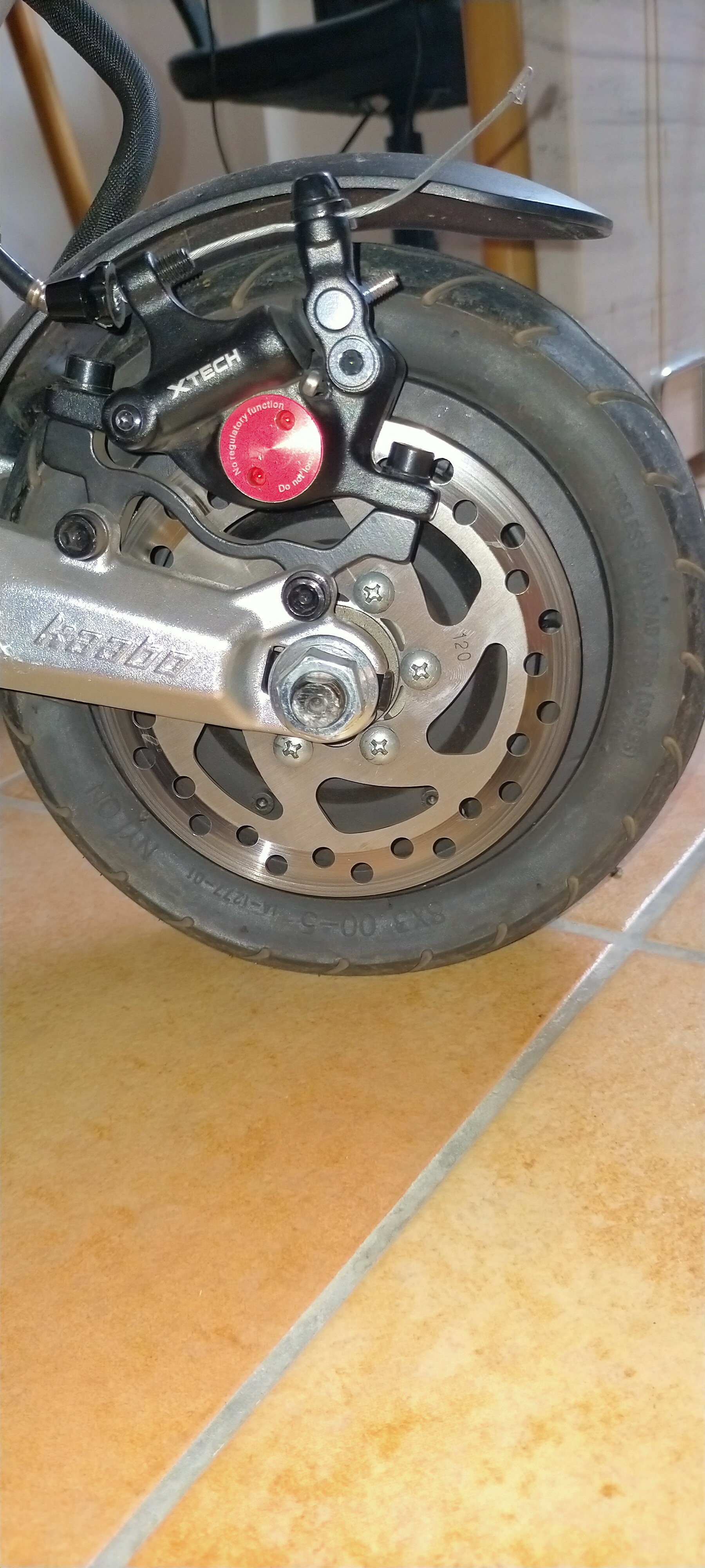

PetitRider Posté(e) le 2 mars 2021 Partager Posté(e) le 2 mars 2021 il y a 19 minutes, Papa50 a dit : Salut ! Tu peux mettre une photo de ta roue ? Pour voir 😉 oui je ferais ça à la pause midi (je suis au boulot). grossomodo, dans mon accident j'ai écrasé et un peu arraché la valve du pneu. là j'ai trouvé quelqu'un pour me faire le changement sur Nice (arson scoot), il me dit qu'il a l'habitude de changer des pneus de 8" sur des Xiaomi. je sais pas si c'est beaucoup plus dur à changer sur une Kaabo? En tout cas c'est à moi d'acheter les pièces et de le recontacter... Tu penses que je peux acheter des pneus 8" offroad? Lien vers le commentaire https://www.espritroue.fr/topic/11196-kaabo-mantis-gt-v2-pour-un-vieux-nul-tutos/page/171/#findComment-287785 Partager sur d’autres sites More sharing options...
Le Dérangeant Posté(e) le 2 mars 2021 Auteur Partager Posté(e) le 2 mars 2021 (modifié) il y a 4 minutes, PetitRider a dit : oui je ferais ça à la pause midi (je suis au boulot). grossomodo, dans mon accident j'ai écrasé et un peu arraché la valve du pneu. là j'ai trouvé quelqu'un pour me faire le changement sur Nice (arson scoot), il me dit qu'il a l'habitude de changer des pneus de 8" sur des Xiaomi. je sais pas si c'est beaucoup plus dur à changer sur une Kaabo? En tout cas c'est à moi d'acheter les pièces et de le recontacter... Tu penses que je peux acheter des pneus 8" offroad? Tu lui as montré ton bébé a ce réparateur ? C'est pas une Xiaomi Regarde Au début tu as des vidéos, c'est pas la mort a changer !! Juste Les écrous axe de roue, qui sont pas évident s a desserrer Modifié le 2 mars 2021 par Papa50 1 Lien vers le commentaire https://www.espritroue.fr/topic/11196-kaabo-mantis-gt-v2-pour-un-vieux-nul-tutos/page/171/#findComment-287786 Partager sur d’autres sites More sharing options...
PetitRider Posté(e) le 2 mars 2021 Partager Posté(e) le 2 mars 2021 je vais regarder la vidéo. Les bras cassés de Green Wheels m'ont dit que ce qui était le plus dur sur une 8" c'était de retirer le pneu de la jante. Eux font ça à la mano sans machine apparement. Je me dis que tant qu'à faire, je vais installer des pneus offroad et tropicaliser les moteurs. Lien vers le commentaire https://www.espritroue.fr/topic/11196-kaabo-mantis-gt-v2-pour-un-vieux-nul-tutos/page/171/#findComment-287787 Partager sur d’autres sites More sharing options...

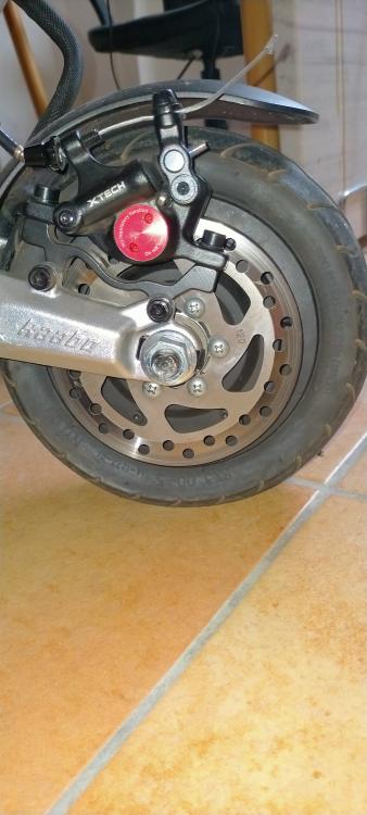

PetitRider Posté(e) le 2 mars 2021 Partager Posté(e) le 2 mars 2021 Voilà les photos: 1 Lien vers le commentaire https://www.espritroue.fr/topic/11196-kaabo-mantis-gt-v2-pour-un-vieux-nul-tutos/page/171/#findComment-287792 Partager sur d’autres sites More sharing options...

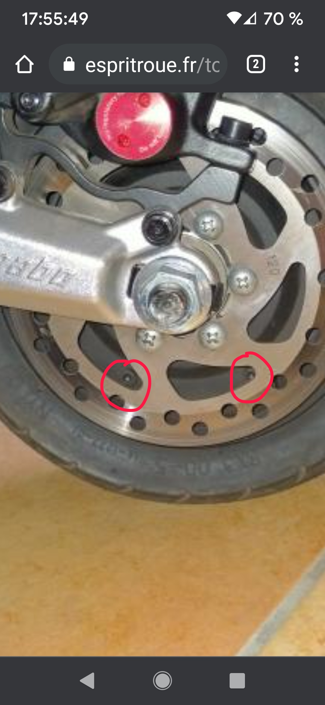

Le Dérangeant Posté(e) le 2 mars 2021 Auteur Partager Posté(e) le 2 mars 2021 Merci mais il me faut l'autre côté , désolé ! 1 Lien vers le commentaire https://www.espritroue.fr/topic/11196-kaabo-mantis-gt-v2-pour-un-vieux-nul-tutos/page/171/#findComment-287796 Partager sur d’autres sites More sharing options...
PetitRider Posté(e) le 2 mars 2021 Partager Posté(e) le 2 mars 2021 Voilà Lien vers le commentaire https://www.espritroue.fr/topic/11196-kaabo-mantis-gt-v2-pour-un-vieux-nul-tutos/page/171/#findComment-287800 Partager sur d’autres sites More sharing options...
Le Dérangeant Posté(e) le 2 mars 2021 Auteur Partager Posté(e) le 2 mars 2021 (modifié) Tu dois pouvoir le faire toi même, regarde la vidéo plus haut !! Tu enlèves ta roue Ton disque de frein pour avoir accès aux vis voir photo ! Attention avec la clé Allen Tes vis sont remplies de peinture, Tu tapes avec un marteau, pour que ta clé rentre bien, afin d'éviter de ripper, et de flinguer tes vis😉 PS : demonte avant d'acheter les pneus, et chambre à air 😉 Modifié le 2 mars 2021 par Papa50 2 Lien vers le commentaire https://www.espritroue.fr/topic/11196-kaabo-mantis-gt-v2-pour-un-vieux-nul-tutos/page/171/#findComment-287824 Partager sur d’autres sites More sharing options...

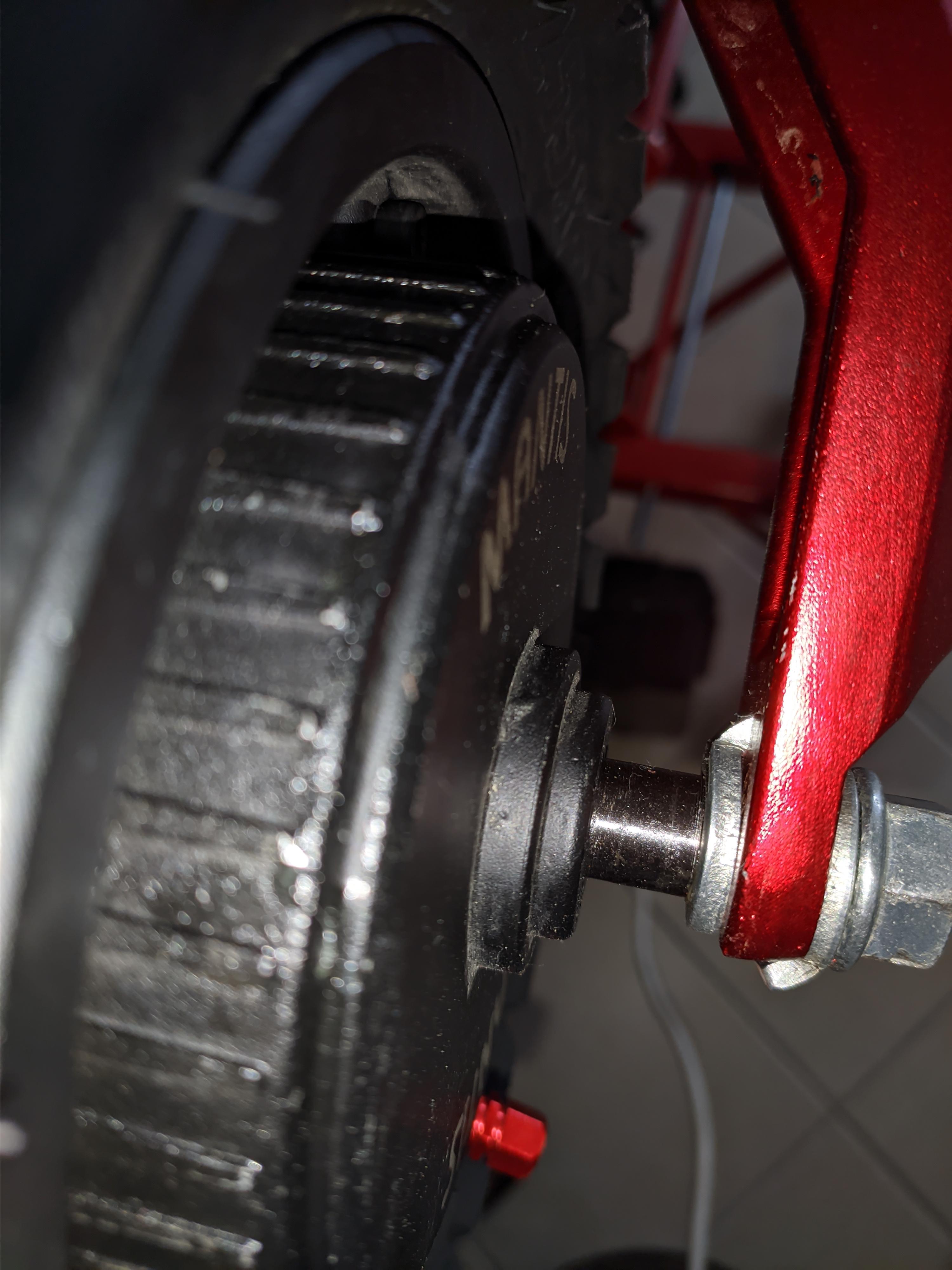

Blito Posté(e) le 7 mars 2021 Partager Posté(e) le 7 mars 2021 Salut a tous, je viens de changer ma roue arrière , sans problèmes, ça change de ma M365!!! , même si c'est aussi long. j'ai par contre un petit problème. En démontant (900km) j'ai vu que l'axe de ma roue arrière était attaqué d'un coté ; a tel point que j'ai peur de rouler avec! savez vous si c'est normal et ou je peux trouver un nouvel axe? merci de vos réponses!! je pense que le problème et que j'avais une des rondelles de blocages devant (celle extérieure ) et l'intérieure vers l'arrière.. J'ai remonté comme ça mais je suis pas convaincu!! merci de votre aide (toujours avisée) jluc 1 Lien vers le commentaire https://www.espritroue.fr/topic/11196-kaabo-mantis-gt-v2-pour-un-vieux-nul-tutos/page/171/#findComment-288522 Partager sur d’autres sites More sharing options...
Le Dérangeant Posté(e) le 7 mars 2021 Auteur Partager Posté(e) le 7 mars 2021 (modifié) il y a une heure, Blito a dit : Salut a tous, je viens de changer ma roue arrière , sans problèmes, ça change de ma M365!!! , même si c'est aussi long. j'ai par contre un petit problème. En démontant (900km) j'ai vu que l'axe de ma roue arrière était attaqué d'un coté ; a tel point que j'ai peur de rouler avec! savez vous si c'est normal et ou je peux trouver un nouvel axe? merci de vos réponses!! je pense que le problème et que j'avais une des rondelles de blocages devant (celle extérieure ) et l'intérieure vers l'arrière.. J'ai remonté comme ça mais je suis pas convaincu!! merci de votre aide (toujours avisée) jluc Pas Bon tu m'étonnes !!Ta rondelle Va après ton bras de fourche Comment çà Modifié le 7 mars 2021 par Papa50 1 Lien vers le commentaire https://www.espritroue.fr/topic/11196-kaabo-mantis-gt-v2-pour-un-vieux-nul-tutos/page/171/#findComment-288527 Partager sur d’autres sites More sharing options...
