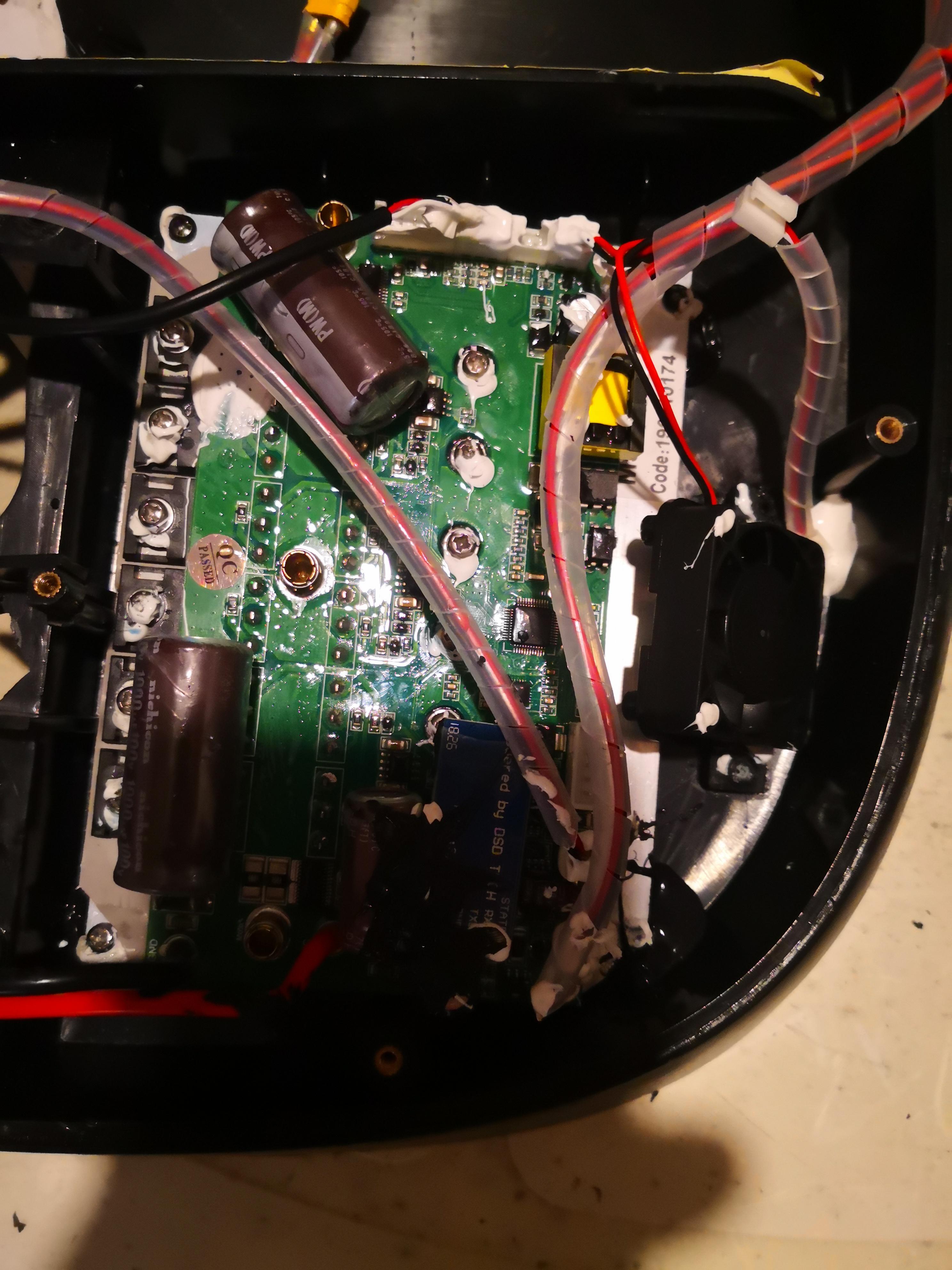

Changer son pneu ou réparer une crevaison
Ça peut paraître effrayant mais c’est finalement assez simple.
Pour accéder au pneu, il faut ouvrir la roue selon la méthode décrite ci-dessous et illustrée dans cette vidéo.
J’indique ci-dessous l’ordre qui me semble le plus logique et que je pratique.
Attention pour les manœuvres de retournement ne jamais attraper la roue par le pneu. C’est un coup à se niquer les doigts contre la carrosserie (particulièrement tranchante au demeurant).
1-Démonter la poignée du trolley (4 vis pour plastique tête fraisée)
2- Coté droit, dévisser les vis qui maintiennent les 2 demi-carters ensemble (8 vis cruciforme M3 x 14)
3-Retourner la roue et démonter le repose pied gauche (dévisser les 2 vis sans tête CHC M10 de part et d’autre et pousser l’axe en récupérant les 2 entretoises)
4 – Démonter la plaque latérale droite (8 vis cruciforme M3 x 10 à tête cylindrique + 3 vis cruciforme  M3X10 à tête fraisée) – Il faut tirer fort sur la partie haute car il y a de l’adhésif entre la batterie et la plaque
5-Déposer les vis de fixation du demi-carter droit à la platine repose pied (6 vis CHC M6 x 20)
6-Désolidariser le demi carter et faite le pivoter du côté poignée en donnant du mou aux câbles
7-Faite ce que vous avez à faire sur la roue et remonter dans l’ordre inverse.

  • Ouvrir le moteur c’est très facile : tu desserre les 2 écrou des support de pedales en faisant attention de ne pas abîmer les fils moteur et ceux du capteur hall. Pour cela utilisé une douille ou

N'ayant jamais encore ouvert la mienne, qui pourrait m'indiquer où se trouve exactement le module bluetooth? J'ai bien envie d'aller le visiter et le titiller un peu, des fois que le "bug de l'odomètre quand la roue se couche toute allumée" ne soit dû qu'à une broutille du style module mal enfiché dans la carte mère...
Et sinon, le remède est de changer purement et simplement la carte mère, c'est bien ça...?

Le module Bluetooth est enfiché sur la CM je crois, on le devine dans la partie sombre de cette photo en bas à droite de la CM
Cherche le post de matmaroue si je ne me trompe pas de nom, qui explique comment changer le nom de la roue, il y a peut plus d'explications.

Voila une photo sans ombre ;)

Le pb vient du firmware de la CM (résolu sur les récentes), le module BT ne sert que de passe plat pour transmettre les infos.

Ton condensateur haut à fortement bougé toi !?
Est-ce qu'il n'y a par tout de même une méthode hardware+software pour arriver à faire tout de même des MAJ des firmwares sur les Gotway, chez son revendeur par exemple, dans les cas graves?
Il me semble bien avoir suivi un truc comme par le passé, qui devait être fait par E-Roue avec un truc à brancher sur la CM...
Si bien sùr, mais bon courage pour y arriver....
