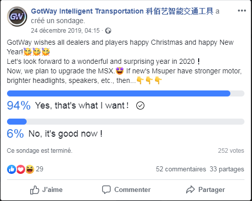

Sur facebook, un groupe qui doit s'appeler "Gotway Intelligent Transportation", on dirait que gotway a demandé ce qu'on attendait d'une nouvelle version de la MSX car ils sont en train de travailler dessus pour 2020.

120V pourquoi pas mais 3200Wh miam miam !!!
il y a 20 minutes, koto a dit :
Mouais, pas fan de 120V... mais comme toi plus des 3200WH.
Même si cela plait à une minorité, j'ai du mal avec la quête de la vitesse de points des Gyroroues. je préfère bien mieux autonomie, car le couple depuis les 2000watt on l'a.
N'oublier pas les gent lourd!!!!!  120V permettrais même au personne "d'un certain poids ou d'un poids certain" d'avoir une roue nerveuse.
Ce serais bien qu'a la place de moduler les Wh, il module les Volt.
Imaginer 3 MSX2 : 84V 3200Wh, 100V 3200Wh et 120V 3200Wh :D
