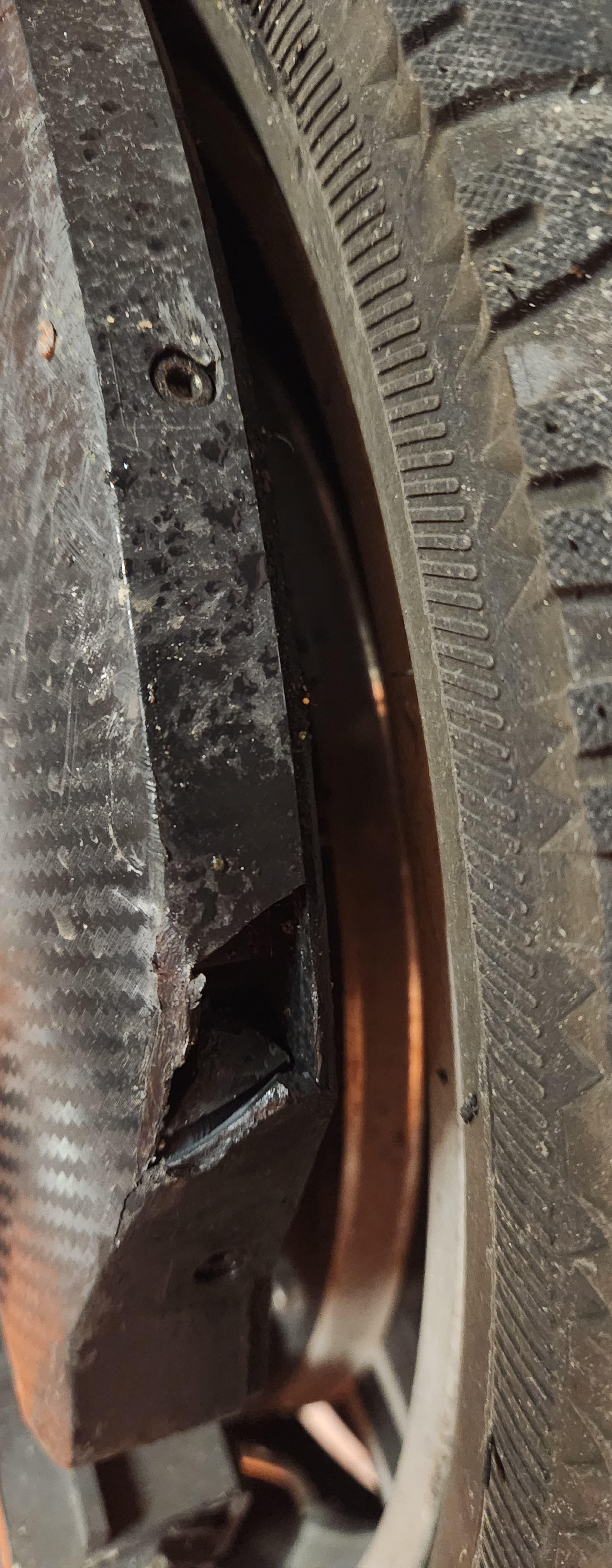

Ce matin en montant un trottoir.
Retour chez Gyroroueshop pour changer cette coque qui n'avait que 4 mois.
L est pas un peu bourrin le Pat? C'est ton poids ou ton âge qui fait ça ? 🤣
Merci de cette information.
Je vais en commander après avoir fait faire la réparation.  J'en demande peut-être un peu trop à cette V11. Avec l'extrême cela ne se produirait pas pour monter les trottoirs.
En effet, le Pat est un pilote rapide, j'espère qu'il prend bien garde à ses 206 os...
Avoir fait un troutrou dans le carter batterie n'est pas catastrophique, les cellules sont encapsulées sérieusement en dessous. Une rustine en scotch technique peut permettre d'attendre une intervention plus sérieuse. Ca me rappelle les voitures du siècle dernier, on pouvait essayer de masquer les trous de rouille à l'aide d'autocollants, le canard avait du succès...
Edit : les protections basses, qui sont d'ailleurs standard sur les V11Y, ont un inconvénient : il faut "attaquer" les trottoirs bien à 90°.
